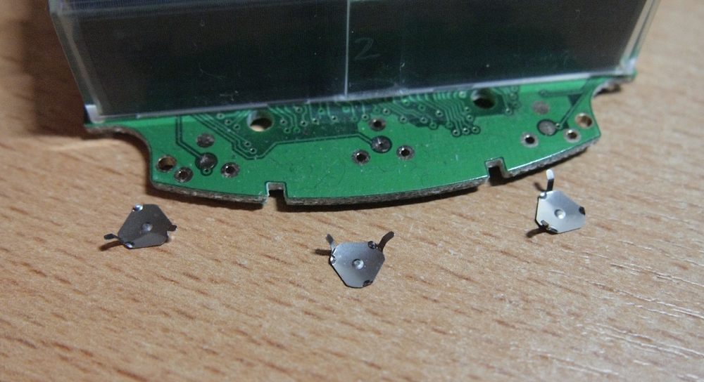

Das Problem damit: Die Tasten für die Batterieschächte 1-3 und die
Display-Taste funktionieren nicht mehr.
Die Tasten für die Ladeschächte kann ich verschmerzen, da ich eigentlich
eh nur Lade und keinen Schacht auf Entladen oder sonstiges umschalte.
Die Display-Taste aber tut etwas weh, die hätte ich schon gerne da man
damit umschalten kann zwischen aktueller Ladestrom, Ladezeit, und
bereits geladene mAh.
Ich habe mir das ganze mal etwas angesehen, der Mikrocontroller ist ein
großer schwarzer BLOB, damit also nichts zu machen.
Die Tasten sind auf der einen Seite auf GROUND, und mit der anderen
Seite direkt mit dem uC verbunden. Der uC scheint einen Pullup zu haben,
denn die Tasten sind normalerweise auf 3.1V.
Drückt man die Taste verbindet man damit die uC Line auf GROUND und wir
haben 0V.
Das Problem bei meiner Display-Taste: Sie scheint zu floaten. Ungedrückt
schwankt sie etwas um 0V rum, drückt man sie geht sie sauber auf 0V.
Mein Lösungsansatz (in der Hoffnung dass der uC nicht zu vermurkst ist)
war nun die Line von der Display-Taste zum uC mittels 10k Pullup auf VCC
zu legen. Das hat zwar geklappt und die Taste verhält sich nun wie die
funktionierenden - aber der Tastendruck wird immer noch nicht vom uC
erkannt.

Hallo Timmo,

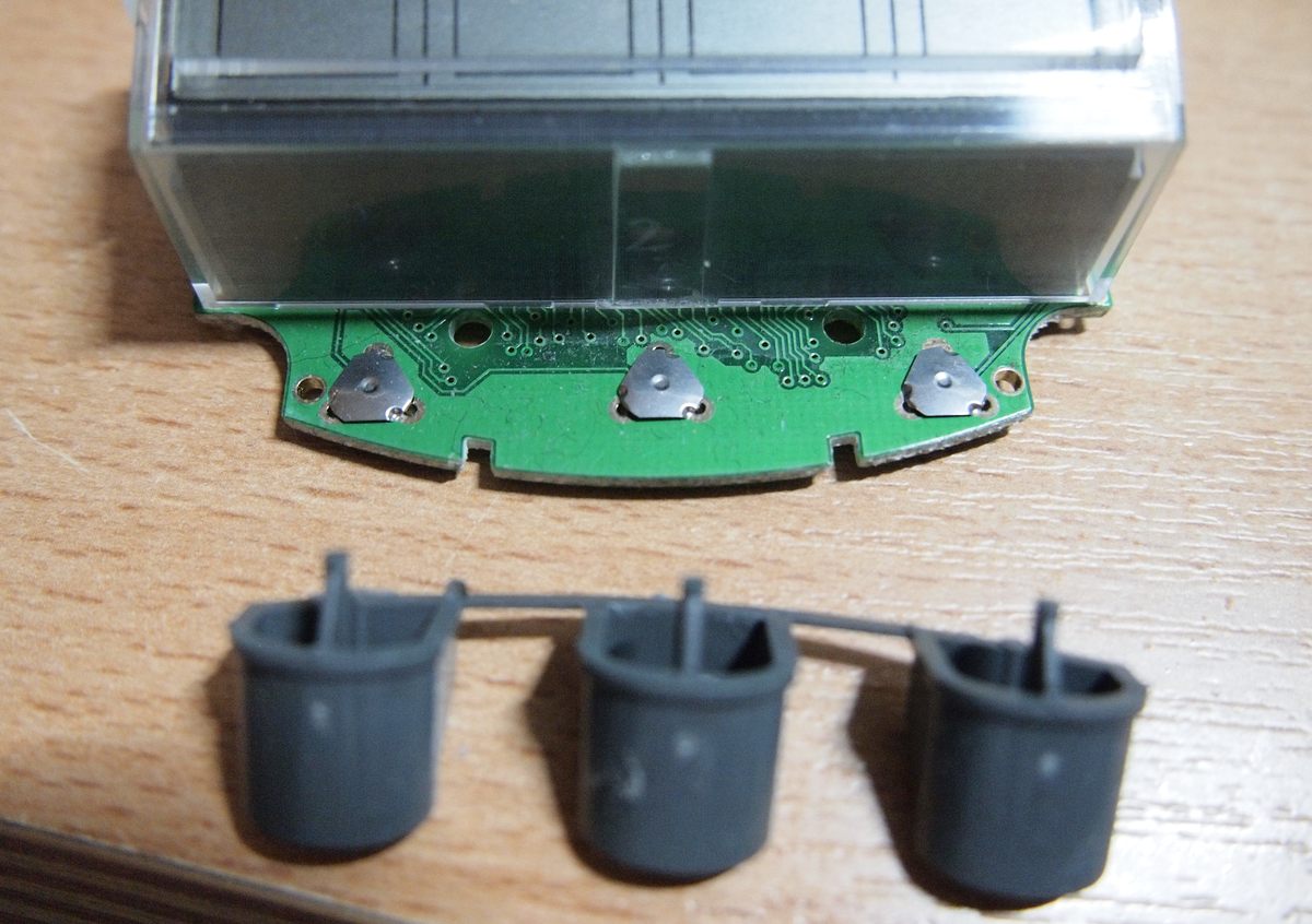

ich habe nochmals alle Knackfrösche rausgebaut, gründlich gesäubert und
wieder getestet - keine Änderung.
Es bleibt also dabei, der Taster verbindet GROUND direkt mit einer Line
des uC-BLOBS, und diese Line ist:
1. Nicht up-gepullt wie die anderen Tasten, und
2. Wird nicht drauf reagiert wenn sie LOW geht - selbst wenn man sie
manuell up-pullt.
Die Taste selbst funktioniert, nach dem manuellen setzen eines 10k
Pullups ist sie sauber HIGH und geht auf GROUND sobald man drückt.
Die Line geht auch direkt vom Button zum uC - nichts dazwischen.

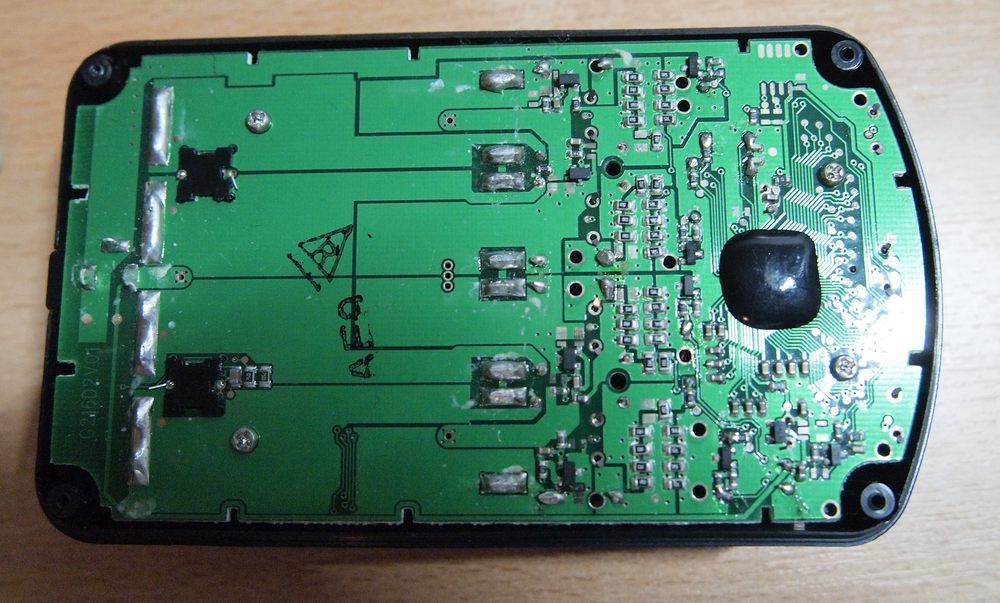

Persönliche Seite #4273997
Thomas schrieb:
> scheint das rechts unten auf der Platine ja ein Programming Interface zu
> sein.
Ich nehme an, daß Du Dich auf BC700_Bottom.jpg beziehst; so wie das Bild
hier dargestellt wird, ist das rechts oben.
Sieh's Dir mal genau an.
Das ist ein SO-8-Footprint, 5 Pads davon sind mit Masse verbunden, eines
ist mit der Versorgungsspannung verbunden und die zwei restlichen gehen
an Pads nichtbestückter Bauteile.
Das ist recht sicher eine Bestückungsoption für ein I2C-EEPROM à la
24C02. Adressen und WE auf GND, SDA/SCL gehen an Durchkontaktierungen,
ein Testpad und jeweils ein nichtbestücktes Bauelement, dessen anderes
Pad an Versorgungsspannung liegt - das sind die Pullups für den I2C-Bus.
Mit "reverse Engineering" wirst Du da nichts anstellen können, da der
verbaute Controller nicht identifiziert werden kann.

Die Knackfösche scheinen ja auf DUKOS zu kontaktieren, eingedellt sehen
die auch aus. Eventuell was gebrochen, ich würd die zum Testen einfach
mal nachlöten. Wenn OK, müsste da aber was stabileres mit rein, als
Lötzinn alleine.

@Teo: Wenn ich manuell durchkonaktiere funktioniert es ja leider auch
nicht. Die Knackfrösche würde ich also für unschuldig halten.
Thomas
Gast #4275411
Dann sind da wohl mehrere Bondingdrähte gerissen (die oberen drei
Tasten, und die unteren beiden). Ist sowas wahrscheinlich?
Die einzige Möglichkeit dass Ding jetzt zu reparieren wäre wohl den Chip
komplett rauszunehmen und einen eigenen einzufädeln.
Wenns nur um ein paar Tasten und Ausgänge ging wäre das ja wohl ganz gut
zu machen, aber ich müsste davor erstmal die Ansteuerung des LCDs
reversen - denn das macht der komische BLOB auch :-(
