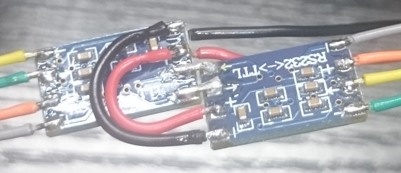

Nun hab ich erst mal zwei MAX3232-Platinen auf der TTL-Seite direkt
miteinander verbunden (in --> out / out --> in). Und auf der RS232 Seite
natürlich auch so. Doch nun tut sich nix, die beiden Geräte finden sich
nicht.
Mache ich einen Überlegungsfehler?

@Wolfgang: vermutlich :-( und die 100€ will er pro Gerät!
@tcfkao und @3232: Anbei das Bild, wie ich es verdrahtet habe. Ich habe
nix gebaut, sonder der Link zum ebay-Artikel ist das, was man auf dem
Bild sieht. Hab also keinen Schaltplan, sondern das fertig gekauft.
Was ich noch rausgefunden habe ist: Verwendet das 2. Paar RX/TX.

Ja, ich denke schon. Du hast zwei Wandler hintereinander geschaltet,
also:
RS232 <--> TTL -- TTL <--> RS232
Hast also nichts anderes gemacht als ob Du die Kabel direkt miteinander
verbunden hättest.
Es reicht EIN Wandler, den Du mit 5V versorgst.
Die RS232 Eingänge und Ausgänge an das Flarm, die korrespondierenden TTL
Eingänge und Ausgänge an das 3dr. Dann sollte das funktionieren.

So wie ichs auf dem Foto erkennen kann, hast du auf der TTL-Seite RX mit
RX und TX mit TX verbunden.
Das kann nicht funktionieren.
Platine 1 -- Platine 2
       TX -> RX
       RX <- TX,
dann klappts mit der Übertragung.
OP #4272576
Links an die farbigen Drähte kommt die Mouse, rechts an die farbigen
Drähte das Display. Beide Geräte liefern eine RS232-Schnittstelle.
Im Moment sollten die beiden Wandler das Kabel ersetzen, damit ich sehe,
ob die Wandler gehen. Und das ist eben nicht die finale Lösung. Denn
wenn es geht, käme zwischen die Wandler je ein 3dr Modem. Und dieses
Modem (siehe Link im ersten Post), kann nur TTL-Pegel. Darum der
scheinbar unsinnige Aufbau. Doch ob all dem Unsinn, sollte das doch
funzen?
Übrigens, Strom kommt nur von den rot/schwarzen Kabel oben. Via die
Platine werden die 5V je auf orange/grau an die Flarm-Geräte abgegeben.
Und nochmals, wenn die farbigen Drähte miteinander verbunden werden,
funzt es.
Wie kann ich ausmessen, was nicht geht? Ich meine die MAX3232 aus der
Bucht waren ja billig, ev geht einer von denen nicht?
Hab zwar ein digitales Osziloskop, kann das aber nicht wirklich
bedienen, respektive habe bei so Signalen noch nie was brauchbares
gesehen... :-(( (ist natürlich ein Billig-Teil).

Ich sehe aber in deimem Bild auf allen Seiten 4 angeschlossene Drähte,
das scheint mir falsch, auf der V24 Seite +-12V RS232 sollten nur 3
Drähte verbunden sein GND (-) und Rx auf Tx sowie Tx auf Rx, aber erst
mal die Pegelfrage klären.
Der Max invertiert auch, also auch die Invertierungsfrage klären,
keinmal invertieren ist genauso OK wie 2x invertieren, aber nur eine
Seite invertieren und Pegel anpassen klappt auch nicht.
OP #4272839
@jar
Es sind 4 Drähte dran, weil + von Input zu Output durchgereicht ist.
Darüber erfolgt die Stromversorgung der Flarm-Systeme links und rechts.
Aber das mit dem Inverter könnte es noch treffen. Kann ich das
"ausschalten"?

#4272989
Dominik J. schrieb:
> @jar
das ist meiner Meinung nach falsch, am Wandlerausgang max3232 o.ä. liegt
auf + die erzeugte +Spannung üblicherweise, die darf nicht belastet
werden und auch nicht verschaltet.
Wenn du 2 MAX versorgen willst, dann doch immer von TTL Zielsystem auf
der TTL Seite, also selbst wenn auf beiden Seiten vom Wandler ++
identisch wären würde ich nicht 2 Systeme so koppeln.
Am RS232 Ausgang sollte nix an + angeschlossen sein.
Ich nutze ja auch diese Wandler zu Hauf, habe aber zugegeben nie das +
Symbol und seinen Weg durchgemessen, ich gehe mal davon aus das es die
erzeugte Wandlerspannung ist, es gibt am Chip + und - Ausgänge wo man
die aus VCC erzeugte Wandlerspannung messen kann.

OP #4273045
@all Danke für all die guten Tipps! Das stellt einem wirklich auf, auch
wenn ich noch nicht am Ende bin. Oder deswegen bin ich noch nicht am
Ende - mit den Nerven.
@jar die von mir eingesetzten MAX-Boards haben (hat mich eben auch
erstaunt) + auf beiden seiten durchgeleitet. Zumindest pipst mein
Multimeter und meint 0 Ohm... Nur deswegen habe ich so gelötet.

OP #4273151
Leider habe ich mich mit dem Setup noch nicht verständlich genug
ausdrücken können.
Der Endausbau sieht nach meiner Vorstellung so aus:
Flarm-Mouse - (RS232-Pegel) - MAX-Board - (TTL-Pegel) - 3dr-Modem -
(433MHz Luft) - 3dr-Modem - (TTL-Pegel) - MAX-Board - (RS232-Pegel) -
Flarm-Display
Und weil mir das eine zu komplexe Geschichte für den Start war, habe ich
erst:
Flarm-Mouse - (RS232-Pegel) - Flarm-Display
gemacht, was geht.
Nun war der zweite Schritt dran:
Flarm-Mouse - (RS232-Pegel) - MAX-Board - (TTL-Pegel) MAX-Board -
Und darum habe ICH die beiden MAXe zusammengelötet.
Ich häng das Ausgangs + auch wieder ab und führe es auf die TTL-Seite
und messe nach, was ich dort bekomme.
Oder ich hab das auch wieder missverständlich geschrieben. Daher
versuche ichs nochmals und beziehe mich auf mein Bild.
+5V und GND kommen über die Kabel rot/schwarz die am linken Board
angelötet sind. Das rechte Board braucht ja auch Spannung, darum
rot/schwarz im Halbkreis auf das rechte Board. Nach meinem Empfinden ist
+ auf der TTL-Seite durchkontaktiert mit dem + auf der RS232 Seite (je
Board ;-)). Und darum habe ich für die Flarm-Endgeräte von dort die
Versorgungsspannung genommen (orange/grau).
#4273164
> erst:
> gemacht, was geht.
OK. Das kam so (zumindest für mich) nicht klar genug rüber.
Ansonsten: löbliches vorgehen. Genau so macht man das - schrittweises
vorgehen.
Alles richtig.
> Board ;-)).
Auf der RS232 Seite hast du 3 Anschlüsse:
Rx
Tx
GND
und das auf beiden Boards.
Die TTL Ein Ausgänge hast du ja schon verbunden.
Damit brauchst du noch das rote und das schwarze Kabel in der Mitte,
dass die Pegelwandler mit Strom versorgt.
Von der RS232 Seite hast du NUR die 3 Kabel. Sonst nichts!
Mach es systematisch.
Du hast 3 Anschlussgruppen
2 mal RS232: da brauchst du nur Rx und Tx und natürlich wie immer GND
1 mal Stromversorgung der Module selbst. Die ist aber extra zu sehen und
hat nichts mit den RS232 Anschlüssen zu tun.
OP #4273193
Hmm
Die Flarum-Mouse hat nur einen Anschluss. Ein RJ15 Stecker. Darauf ist
die Spannungsversorgung und die Datenversorgung. Da GND von
Spannungsversorgung und Datenversorgung ebenfalls verbunden sind, ergibt
das vier Kabel die benötigt werden: +5V, GND, TX, RX. Dasselbe gilt für
das Flarm-Display.
Aber ich kann das orange Kabel schon an das rote Kabel anlöten...
Was ich nicht möchte, ist GND von der Stromversorgung zum Flarm ziehen,
GND vom Flarm zum MAX-Board und von der Stromversorgung auch noch GND
zum MAX-Board. Das ist ein Ground-Loop. Klar, es geht nicht um viele
Ströme, aber solches will ich dennoch tunlichst vermeiden.
Ich denke, mit der LED als "Messgerät" sollte ich einiges rausfinden
können.
#4273258
Das ist auch alles ok und sollte so funktionieren.
Hast Du eine Doku zu den Wandlerplatinen? Ich vermute fast dass die
Eingänge auf der z.B. PlatinenUNTERseite die Ausgänge auf der anderen
Seite auf der PlatinenOBERseite sind! Das Datenblatt zum Chip ist hier,
ggfs. nachmessen:
http://pdfserv.maximintegrated.com/en/ds/MAX3222-MAX3241.pdf
Und bitte, wenn Du schon ein Scope hast, egal wie schlecht das ist: Miss
die Pegel nach! Dann siehst Du sofort was TTL, was RS232 ist, ob
jemand sendet, ob Ausgänge gegeneinander treiben, etc. Wirklich besser
als mit einer LED herumzustochern.
OP #4273399
F**CK
@tcfkao dein Tip könnte der Durchbruch sein! Wie so oft, wenn man was
aus der Bucht besorgt - insbesondere wenn es nix kostet - ist es nicht
dokumentiert. Und tatsächlich, mein Pipser pipst nicht. Oben und unten
sind nicht die gleichen Pins.
Tja, das erste ist dann wohl, dass ich alles ausmesse und mit dem
Datenblatt die Pinbelegung vergleiche.
Ich vermute, damit werde ich es schaffen. Danke vorerst für all die
Tipps, ich werde berichten, wenn ich durch bin.
UFF...
OP #4273655
@tcfkao Danke, das war ein Goldtip. Und jetzt kann ich auch das Oszi
"etwas" gebrauchen. Hat bisher nicht gehauen, weil ich auch das
verstellt hatte.
Konnte nun mit dem Oszi den Pegel und Signalweg bestimmen und ich bin
letzten Endes auf die Anleitung reingefallen und das mit dem wer sendet
und wer muss dann empfangen. Und beim Modem anschliessen gleich
nocheinmal.
Aber jetzt tut das Ding was es soll und sogar mit dem 3dr-Modemlink.
Danke für die Geduld mit mir und die wertvollen Tipps. Die werde ich
sicherlich wieder gebrauchen können.
