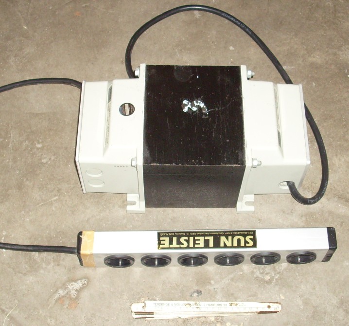

[B]iete Trenntransformator 5kVA
OP #4272466
Topaz
line noise suppressing ULTRA-ISOLATOR
Prim 120/240V
Sek 120/240V
Inklusive
Sun Leiste
OFC-Massivdraht 3mm² geschirmtes Netzkabel AWG 14
40€
Nur Selbstabholer da das Teil 50 kg schwer ist.
Süderelbe
#4272606
Das ist kein Trenntrafo!
Der Aufbau wäre völlig anders, zwei getrennte Kammern für die Primär-
und Sekundärwicklung, der Ausgang hätte keinen PE-Anschluss (auch wenn
die Steckdosenleiste selber dran gebastelt ist).
Der unterdrückt nur Spannungsspitzen auf dem Netz, steht ja auch da:
"line noise suppressing". Der 2500VAC-Test bezieht sich eher auf
Isolation gegen das Gehäuse.
Im Zweifelfall nachmessen ob Primär und Sekundär wirklich getrennt sind.

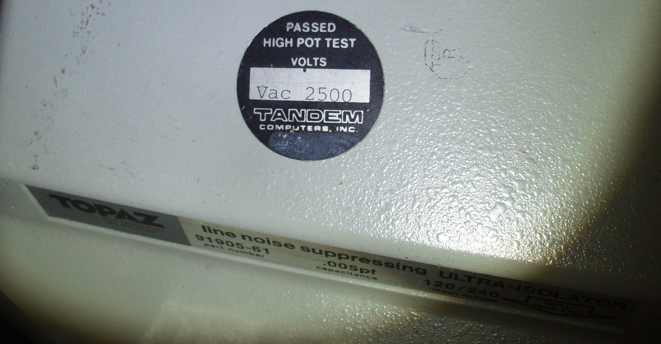

#4272678
Bedaure Dich zu korrigieren, aber es ist ein Trenntrafo mit 2 galvanisch
getrennten Wicklungen.
Ach! ( Loriot mode)
Nö. Der Test bezieht sich auch auf 2500 VAC testing zw. Primär- und
sekundärseite. Ein kurzer Anruf bei der deutschen Vertretung klärt dies
übrigens auch.
Dieses Statement von Dir unterstreiche ich positiv und stimme Dir zu: Im
Zweifel IMMER nachmessen.
#4272687
soul e. schrieb:
> Das ist für High End Audio.
Ach! (Loriot mode)
> Deshalb auch geschirmte Netzkabel. EUR
> 40,-
> ist viel zu billig, das Ding müsste EUR 4000,- kosten ;-)
> Trenntrafos für Messzwecke sind anders aufgebaut.
so so, was Du nicht sagst.
Dieser hier zum Verkauf stehende ist für Meßzwecke allererste Sahne.
Das sieht man schon, wen man die Koppelkapazität zw. Primär- und
sekundärseite anschaut: Die 0,005 pF sind ernstgemeint.
Da ist massig Isolation und mind. 2 getrennte Schirmwicklungen zw. P und
S verbaut.
Ich habe so einen Trafo, und nutze den definitiv nicht für Audio.
#4272692
ACK
Ich wundere mich immer, wie die das hinkriegen, kann aber die
Grössenordnung auch für solche Trafos von anderen Herstellern
bestätigen.
Das wäre auch Perlen vor die Säue werfen.
Den Anschluss der Steckdosenleiste sollte man überprüfen.
Ein SL-Anschluss in dieser Leiste würde die guten Eigen-
schaften des Trafos massiv verschlechtern.

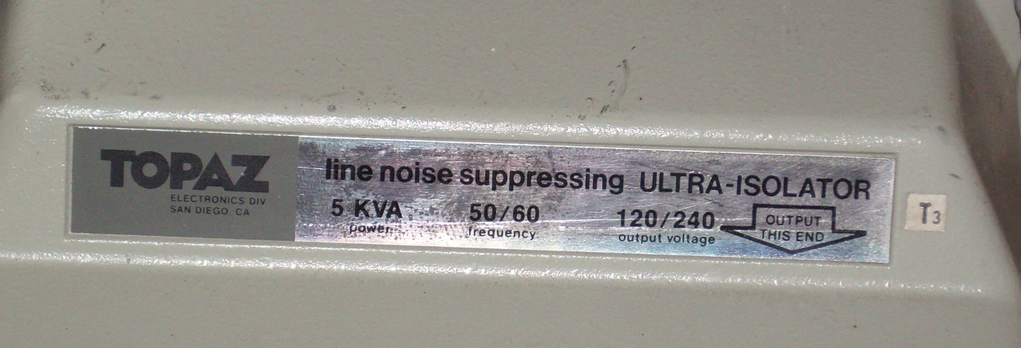

#4273649
Mea culpa, Asche über mein Haupt! Da lag ich wohl ziemlich daneben...
Ich wollte nur verhindern dass jemand einen normalen Trafo als
Trenntrafo auffasst und sich gefährdet.
Yepp, 40€ für das Teil sind dann mehr als geschenkt!
Ich vermute das wird erreicht indem die Primär- und Sekundärwicklung
nicht in räumlicher Nähe sind sondern auf getrennten Schenkeln des
Kernes, so wie der Kernaufbau bei Dreiphasentrafos ist.
Persönliche Seite #4273651
Tcf K. schrieb:
Oder halt mehrere Schirmwicklungen, wie in den Netztrafos hochwertiger
DMMs und Netzgeräte.
#4274099
Tcf K. schrieb:
Was gibt es da zu vermuten, ist Dir mein Test Unverständlich? Skizze
nötig?
> S verbaut.
> Ich habe so einen Trafo...
Lesen!
