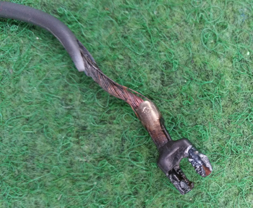

Ich hätte mal eine Frage bezüglich Schutz gegen Stromspitzen.
Ich erkläre mal die Schaltung:
Die Schaltung ist ganz easy: 230V werden an einem Rohrheizkörper
(1.5kW/230V) mit einem Taktschalter(16A) durchgeschaltet. Demnach fließt
6.5A durch die Leitungen(2,5mm², Silikon 180°C).
Mein Problem ist dass machmal entweder die Schaltblätter des
Taktschalters oder die Flachstecker zum Taktschalter sich verkohlen bzw
sogar durchbrennen.
(siehe Fotos).
Meine Schätzung ist dass mit der Zeit auf die Schaltblätter des
Taktschalters Öl und Dämpfe sich raufsetzen. Daduch kommt es beim
Schalten zu Stromspitzen die dann sowas verursachen.
Habt ihr vorschläge was man dadagen tun könnte falls meine Theorie
stimmt?
lg Zentos
Link zum 7-Taktschalter:
https://www.sensorshop24.de/geraeteschalter/e-g-o-49-27215-520-schalter-16a-7-takt-m-signal-stecker/a-16869/

Das hat nichts mit Stromspitzen zu tun, eher mit
Übergangswiderständen...
Man sieht ja deutlich, daß einmal der Stecker selbst, einmal die Ader im
Stecker zu heiß wurden. Das bedeutet, daß Du am Übergang Ader/Stecker,
und beim anderen vom Stecker/korrespondierende Zunge am Schalter zu hohe
Übergangswiderstände hattest, so daß hier durch den Spannungsabfall
Verlustleistungeistung in Wärme umgewandelt wurde.
Du müßtest also prüfen, daß die Crimpung perfekt ist, und der
Flachstecker stramm auf dem Kontakt sitzt.
Durch Öl oder sonstiges kann der Strom an Deinen Steckern nicht steigen,
im Idealfall ist der Übergangswiderstand ja bereits 0. Es wäre nur
denkbar, daß Dein Öl oder sonstige Substanzen das Material angreifen und
dadurch der Widerstand steigt, so daß hier unzulässige Erwärmung
stattfindet. Dann müßtest Du den Schalter eben versetzen, in ein Gehäuse
hüllen oder anders schützen, so wie beispielsweise die Kontakte der
Autobatterie mit Polfett.
Aber keine Ahnung, ob es so etwas für Schaltkontakte gibt, außer den
vielbeworbenen Kontaktsprays. Hier ist die Dauerhaftigkeit des Schutzes
dann zumindest fraglich.

Zentos schrieb:
> Meine Schätzung ist...
...falsch.
An ohmschen Lasten kann es keine Stromspitzen geben.
6.5A sind für die Stecker und Schalter auch Kleinkram.
Da angeblich deine Schalter auch kaputt gehen, kann es an korrosiver
Atmosphäre liegen.
Beim Kabel, an dem der Stecker noch gut aussieht, ist aber scheinbar
einfach nur Hitze des Heizstabes gekommen.
Heizstäbe darf man übrigens nur mit hitzefesten Flachsteckern aus Stahl
anschliessen, weil Messing zu weich wird, der Kontaktdruck nachlässt,
der Übergangswiderstand steigt, und der Stecker wegkokelt so wie dein
erster (der andere sieht aber nach Stahl aus).
http://www.ebay.de/itm/10-X-6-3MM-HITZEBESTANDIGE-EDELSTAHL-ELEKTRISCH-DRUCKEN-SIE-AUF-FLACHSTECKER-/221827633244?hash=item33a5f5105c

zuerstmal Danke fürs Feedback.
Als Flachstecker habe ich:
Flachsteckhülse Größe 6,3x0,8mm 2,5-6,0mm² gerade (Fe gal Ni T.max.
340°C)
Mir ist echt ein Rätsel wie die Flachstecker anhand der
Übergangswiderstände durchbrennen können.
Die Stecker stecken alle "fast" bombenfest. Ich konnte sie ohne eine
Zange nicht rausziehen.
lg Zentos

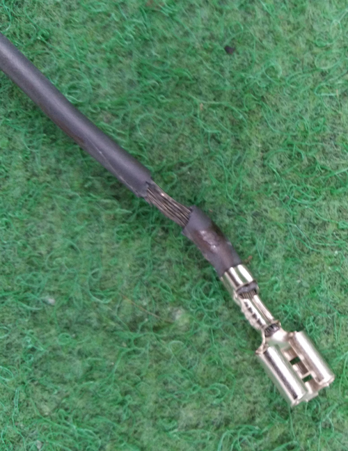

Guten Abend,
es geht nicht um die Fläche von den Steckern die auf dem Gegenstück
gesteckt sind.
Es geht um die Litzen in der Kontaktcrimpung.
Wenn zuwenig Litzen im Kontaktcrimp sind, ist zuviel Luft zwischen den
Litzen was den Überganswiderstand erhöht.
Ich sehe bei dem Bild 2.png das die Litzen im Kontaktcrimp auch verfärbt
sind, was auf eine nicht korrekt ausgeführte Crimpung schließt. Anhand
der Markierungen auf dem Kontaktcrimp vermute ich Handzange und keine
Presse weil der gesamte Kontakt ein wenig gekrümmt ist. Das Problem bei
Handcrimpungen mit Kontaktmaterial das für verschiedene Querschnitte
spezifiziert ist, das man die Crimphöhe nicht einstellen kann um den
Kontaktcrimp so auszuführen das die Innenflächen vollumfänglich die
Litzen umschliessen um den Übergangswiderstand gering zu halten. Das
scheint meiner Meinung nach hier in diesem Fall die Ursache oder einer
dieser zu sein.
> sogar durchbrennen.
Das ist ein Teufelskreis.
Erst verbrennen die Kontakte und nehmen die Flachkabelschuhe mit in den
Hitzetod und das nächste mal sind dann die Kabelschuhe nicht richtig
gecrimpt und schädigten die Kontakte des Schalters, die dann beim
nächsten mal anfangen durch einen zu hohen Kontaktwiderstand zu
verbrennen.
Durch die Hitze, die am Anschluss eingebracht wird, verlieren die
Kontaktzungen auf Dauer ihre Federkraft, wodurch der Anpressdruck der
Kontakte zu klein wird. Dadurch steigt über kurz oder Lang der
Kontaktwiderstand, die Kontakte werden im Betrieb noch heißer und der
Schalter verbrennt wieder.
