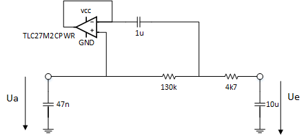

Stefan schrieb:
> Guten Tag Zusammen
> Kann mir vieleicht jemand sagen um was für ein Schaltbild es sich im
> Anhang handelt? Bzw. was Sie bewirkt, gehört zu einem Filter.
> Freundliche Grüsse
> Stefan
Also so wie Ue und Ua eingezeichnet ist kann es dir total egal sein, was
der OPV tut. Einen aktiven Filter sehe ich bestenfalls dabei, wenn man
den Ausgang des OPVs nutzen würde, tut man aber anscheinend nicht. Oder,
um es anders zu sagen, zeig mal die gesamte Schaltung und nicht nur
einen Ausschnitt ;)

Wenn man sich den 10µF Kondensator weg denkt und den Ausgang der
Schaltung an den Ausgang des OPVs legen würde, anstatt an den 47nF
Kondensator, dann würde man auch einen klassischen Tiefpass 2. Ordnung
in Sallen-key Topologie erkennen.

Christian L. schrieb:
> und den Ausgang der Schaltung an den Ausgang des OPVs legen würde,
> anstatt an den 47nF Kondensator
Solange der Ausgang nicht belastet wird, verhält sich die Schaltung in
beiden Fällen gleich. Wenn das Ding tatsächlich als Sallen-Key-Filter
gedacht ist, wäre es aber natürlich unklug, nicht den "richtigen"i, d.h.
den niederohmigen Opamp-Ausgang Ausgang zu verwenden.
Die 10µF am Eingang sollen vielleicht zusammen mit der Impedanz des
Eingangssignals eine weitere Tiefpassstufe bilden, so dass insgesamt ein
Tiefpass 3. Ordnung entsteht.

Ich bekomme raus:
Das wäre ein TP zweiter Ordnung mit fg=50Hz...
Kann aber sein, dass ich mich verrechnet habe.
