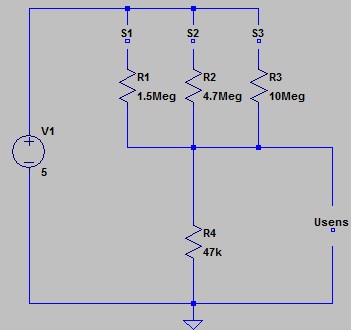

Hallo Gemeinde,
zur Auswertung meiner Fensterkontakte im Haus habe ich ein kleines
R-Netzwerk plus Shunt gebaut, dass je nachdem, welche Fenster
geschlossen sind, eine andere Spannung an Usens ausgibt (wird mit
A/D-Wandler eingelesen). Siehe Anhang - S1 bis S3 sind die
Fensterkontakte, also einfache Schließer (Reedkontakte).
In der Theorie alles wunderbar, in der Laborpraxis ebenfalls. Alles
vorher getestet und das Schließen der Schalter mit kurzen Drahtbrücken
simuliert. Die Spannung am Shunt entsprach immer den rechnerischen
Erwartungen und blieb stabil mit maximalen Schwankungen im mV-Bereich.
Im Haus sind die Drahtbrücken nun eben lange Leitungen mit bis zu 7m
Länge (einfach). Sind alle drei Fenster geschlossen, ist die Spannung
stabil, sobald aber eines geöffnet wird und dadurch eine der langen
Leitungen undefiniert in der Luft hängt, stelle ich
Spannungsschwankungen fest, die Faktor 10 bis 20 größer sind als beim
Laborversuch und mir meine Auswertung torpedieren. Die Eingangsspannung
ist hingegen konstant und wackelt nicht.
Vermutung: Lange Leitung wirkt wie eine "Antenne" und ich fang mir
darüber was ein.
Was meint Ihr, kann ich da richtig liegen oder übersehe ich was anderes?
Was wäre denn eine Lösung mit minimalem Eingriff in die bestehende
Schaltung?
Schöne Grüße,
Stefan

Aus dem Grund macht man Stromschleifen, und misst den Strom und nicht
die Spannung. So hochohmig wie du das machst kannst du da 100V und mehr
nur durch Netzeinstreuung messen.

Ich als Bastler und eindeutiger nicht Experte bin der Meinung du hast
die 3 Widerstände viel zu hoch gewählt.
Da kommt kein eindeutiges Signal sondern irgendwas im mV Bereich wenn du
das zB. an 5V betreibst.
Wenn dann würde ich die Widerstände nicht am Fenster sondern möglichst
nahe am A/D Wandler anbringen.
Eventuell einen Kondensator mit paralleler Diode an Usens.

Die Hochohmigkeit war Absicht. Gäbe es außer der Reduzierung der
Widerstandswerte noch eine Idee? Wiso tut der Schaltung die
Hochohmigkeit nur dann weh, wenn ein Kontakt offen ist?
@Gerald:
Kondensator parallel zu Usens verstehe ich, aber warum die Diode?

Eine Diode würde ich bei erwarteter Wechselspannung und gewollter
Gleichspannung zwingend einsetzen.
Wenn du es aus irgend einem Grund so hochohmig haben willst, dann ändere
doch den 47k auf zB: 470k.
Dadurch bekommst du eine wesentlich größere Differenz zwischen den
Signalen und es besteht die Möglichkeit dass du diese Differenz
auswerten kannst.
Weil sie dann noch hochohmiger wird da deine drei Widerstände bei
geschlossenen Fenstern parallel geschaltet sind.

Wie bereits erwähnt: Werde nicht zu Hochohmig, das bereitet nicht nur
Probleme mit der Prüf- bzw. Messspannung...
Eine Shunt-Messung berücksichtigt die Spannung am Widerstandsanfang und
am Widerstandsende. Dadurch gilt: Ua - Ue = Udiff. Dummerweise ist die
Differenz auch abhängig von der Spannung, die ja den Strom bewirkt.
Vielleicht kannst Du das System ja mit einer Konstantstromquelle
betreiben. Dann ist eine einfache Spannungsmessung möglich.
