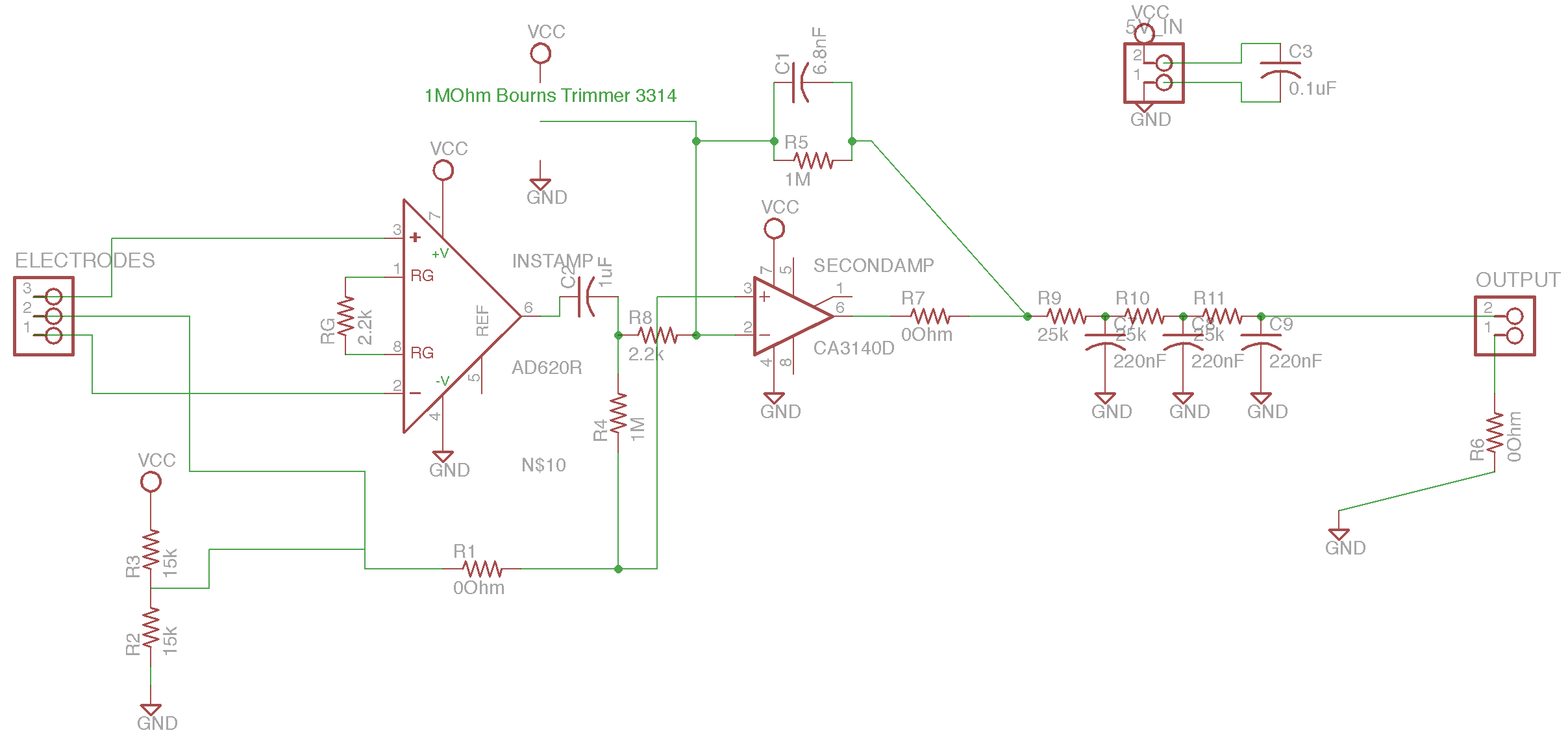

In dieser Schaltung
(http://fab.cba.mit.edu/classes/863.12/people/Adam.Marblestone/docs/week5/FabECG_v6m_schematic.png)
sehe ich 1 Hochpass- und 4 Tiefpassfilter, davon ist einer aktiv.
Ich würde gerne verstehen, wie diese Filter gemeinsam arbeiten.
Stimmt es, dass der Hochpassfilter 1. Ordnung eine Grenzfrequenz von
1/(2pi*1u*1M) hat, oder wird er durch R8 irgendwie beeinflusst?
Hat der aktive Tiefpassfilter eine Grenzfrequenz von 1/(2pi*6.8n*1M)?
Wie wird er durch die anderen Tiefpassfilter beeinflusst?
Ist die gesamte Schaltung ein Tiefpassfilter 4. Ordnung?
Kann man die Grenzfrequenz der gesamten Schaltung berechnen bzw.
ungefähr vorhersagen.
Es wäre nett wenn jmd zu den Filtern dieser Schaltung ein paar Worte
sagen könnte.

Das Ganze ist ein Hochpass 1. Ordnung (C2) und ein Tiefpass 4. Ordnung.
Du könntets das Ganz einfach simulieren (LTspice), da das aufstellen der
Formel für den dreifachen RC-Tiefpass etwas mühsam ist. Für die
Simulation kannst du da fast jeden Opamp nehmen. In LTspice wäre das der
Opamp UniversalOpamp2.
Der CA3140 ist ein Opamp-Typ aus dem Museum. Den will heutzutage niemand
mehr einsetzen.

Peter schrieb:
> In dieser Schaltung
> 1/(2pi*1u*1M) hat
Nein.
Ja.
Der (-) Eingang des OPV in einer invertierenden Verstärkerschaltung
heißt auch virtuelle Masse, liegt also zumindest wechselspannungsmäßig
auf GND. Deswegen ist die Grenzfrequenz auch 1/(2\pi*1µF*(1M||2.2K))
"Aktiver Tiefpaß" ist hier etwas übertrieben. Da ist einfach ein Hochpaß
1. Ordnung in der Gegenkopplung, was dem Verstärker wiederum das
Verhalten eines Tiefpasses 1. Ordnung gibt.
Korrekt.
Gar nicht. Sowohl der virtuelle Massepunkt am Eingang des OPV als auch
der Ausgang des OPV sind jeweils absolut niederohmig. Darum beeinflussen
sich die 3 Schaltungsteile Hochpaß 1. Ordnung, Tiefpaß 1. Ordnung und
Tiefpaß 3. Ordnung gegenseitig nicht.
Die Reihenschaltung aus einem Hochpaß und einem Tiefpaß nennt man für
gewöhnlich Bandpaß. Und ja, es sind 4 Tiefpässe 1. Ordnung, was
insgesamt 4. Ordnung ergibt.
Unter der Voraussetzung, daß die Schaltung hochohmig belastet wird, kann
man die Übertragungsfunktion der 3 direkt gekoppelten Tiefpässe am
Ausgang exakt berechnen. Da der 4. Tiefpaß genauso wie der Hochpaß
voneinander entkoppelt sind, darf man die Übertragungsfunktionen
miteinander multiplizieren. Und kann dann natürlich auch die
Grenzfrequenzen (obere und untere) ausrechnen.
Allerdings ist die Schaltung unsinnig ausgelegt. Die Grenzfrequenz des
Hochpasses liegt mit ~70Hz höher als die Grenzfrequenz der Tiefpässe bei
um die 25Hz.
Die Verstärkung der Schaltung steigt also mit steigender Frequenz
langsam an mit 20dB/Dekade entsprechend dem Hochpaß 1. Ordnung, erreicht
ein Maximum kurz vor der Grenzfrequenz des Tiefpasses und fällt dann mit
80dB/Dekade wieder steil ab.

Das Dingens (HP+TP) wird in der Uebertragungsfunktion insgesamt 5 Pole
(auf der linken Halbachse) und 1 Nullstelle (im Ursprung) im PN-Diagramm
haben, da ist also schon ein TP 4. Ordnung dabei, nur halt einer, bei
dem alles irgendwie kacke ist, nicht wie bei "richtigen"
Filterapproximationen (Butterworth, Bessel, Cheby, Cauer,...) bei denen
wenigstens auf irgendwas geachtet wurde...

Amateur schrieb:
> Ist das überhaupt ein Tiefpass 4. Ordnung?
Ja.
> Wenn zwischen den einzelnen Stufen ein entkoppelnder Verstärker wäre...
Dann dürfte man die Übertragungsfunktionen der einzelnen Stufen direkt
multiplizieren. Sonst nicht.
Für den dreifachen Tiefpaß aus je R und C stellt man die
Übertragungsfunktion von hinten nach vorn auf:
1. der C hat die Impedanz Z=1/jwC
2. mit dem R davor ergibt sich ein Spannungsteiler: (1/jwC)/(R+1/jwC)
wobei (R+1/jwC) die Gesamtimpedanz des letzten RC-Glieds ist.
3. Diese liegt parallel zum zweiten Kondensator C: (1/jwC)||(R+1/jwC)
und diese Impedanz bildet einen Spannungsteiler mit dem mittleren
Widerstand R.
4. das gleiche jetzt nochmal mit dem ersten Kondensator und dem ersten
Widerstand.
Schließlich rechnet man das Gesamt-Teilerverhältnis aus indem man die
einzelnen Spannungsteilerverhältnisse multipliziert. Man bekommt einen
länglichen Ausdruck den man "nur" noch passend umformen muß um zu sehen
daß höchste Potenz von w die dritte ist -> ergo ist das ein Glied 3.
Ordnung [1].
Für den Hochpaß und den Tiefpaß 1. Ordnung sind die
Übertragungsfunktionen trivial (siehe 2. oben) und man muß sie jetzt nur
noch ranmultiplizieren. Schließlich bildet man noch den Betrag für die
Amplitude und schon kann man sich den Amplitudenverlauf abhängig von der
Frequenz plotten lassen.
[1] wenn ich mit Maxima richtig umgehe, dann ist die
Übertragungsfunktion der drei direkt gekoppelten Tiefpässe
F(w)=1/(-jw³R³C³ -5w²R²C² + 6jwRC + 1)
Die Übertragungsfunktion dreier voneinander entkoppelter RC-Tiefpässe
hingegen ist ((1/jwC)/(R+1/jwC))³
G(w)=1/(-jw³R³C³ -3w²R²C² + 3jwRC + 1)
also zwar jeweils 3. Ordnung, aber mit verschiedenen Koeffizienten
