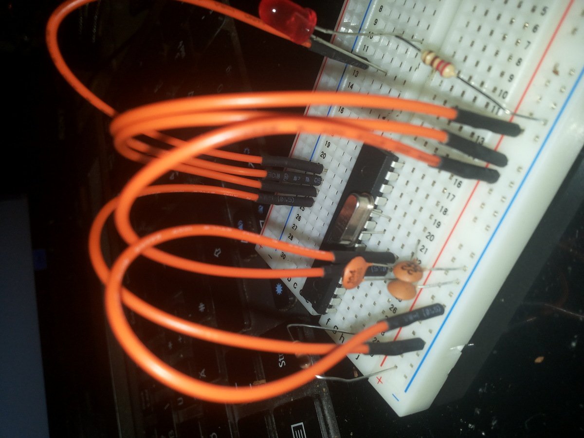

Hallo, bin neu in der Arduino Welt und wollte etwas fragen: Ich habe die
Standalone Schaltung https://www.arduino.cc/en/Main/Standalone
nachgebaut allerdings ohne dem Teil mit Spannungsregler sondern mit
einem normalen DC Adapter.
Wie erwartet funktioniert es nicht^^
Meine Frage: Ist der Spannungsregler unbedingt nötig? Ich habe einen
Gleichstromadapter mit 4,5V aber wenn ich den direkt an die Schaltung
anschliesse - nichts. Kein einziger Blink.
Also um es genauer zu formulieren: Ist meine Spannungsversorgung schuld?
Wenn ich jetzt Spannungsregler, Freilaufdiode und Kondensatoren kaufe,
funktioniert es oder habe ich einen anderen Fehler drin?

Ich sehe keinen Abblockkondensator. Setze zwischen Vcc und GND (direkt
am Chip!) einen 100nF-Kondensator, der ist notwendig.
Ein Spannungsregler sollte nicht notwendig sein, wenn dein Netzteil
halbwegs gebrauchbar ist. Aber in jedem Fall solltest du zwischen plus
und minus einen Elko mit 10µF oder 100µF oder so ähnlich setzen (Polung
beachten).

von M.N. (Gast)
Beide Quartz-Anschlüsse sind kurzgeschlossen.
Schau dir mal an, wie die Verbdinungsfedern im Steckbrett liegen.
von Dieter S. (hotsystems)
Nicht nur der Quarz sondern auch die Kondensatoren am Quarz sind
kurzgeschlossen. Die kurzen Massestrippen raus und die Kondensatoren
einseitig auf Masse legen, dann wird's funktionieren.

von Stefan F. (Gast)
Ich habe hier schon oft gelesen, das Quarze im Steckbrett problematisch
seien. Also falls es bei korrektem Anschluss immer noch nicht geht,
würde ich mal versuchen, den Quarz und die beiden kleinen Kondensatoren
direkt an den Chip zu löten.
Und vergesse den bereits erwähnten Abblockkondensator nicht. Ohne den
ist alles Möglich, von geht bis geht gar nicht.

von Dieter F. (Gast)
Neuling schrieb:
> Kein einziger Blink
Kann ich nachvollziehen - weder LED noch sonst irgendetwas
angeschlossen, was blinken könnte.
Quarz und Kondensatoren haben rein optische Wirkung, da alles direkt an
GND angeschlossen ist (sieht aber schön aus :-) und das Bild lässt auch
mal etwas erkennen, ist hier relativ selten)
Meine Glaskugel habe ich verliehen, daher kann ich zum Programm etc.
leider nichts schreiben.

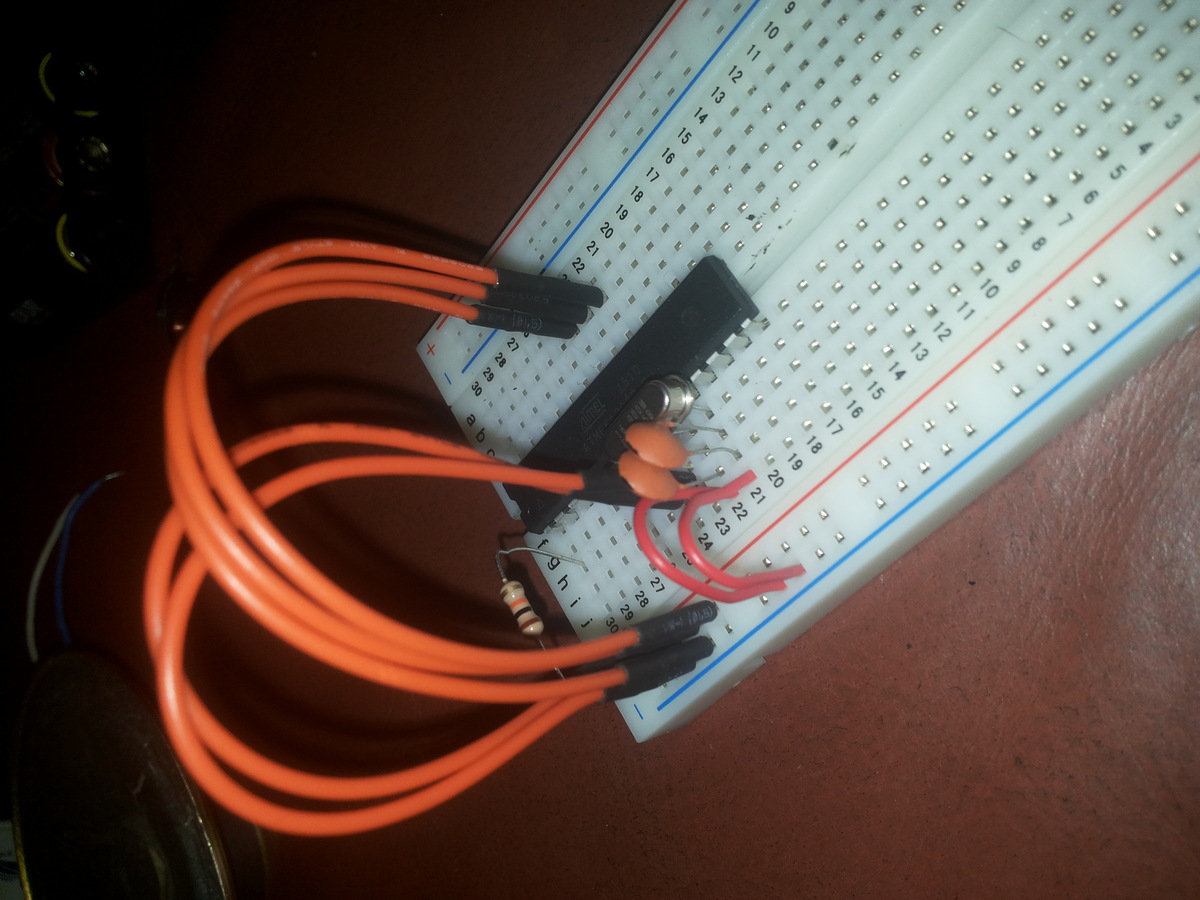

von Neuling (Gast)
Danke für die netten! und auf den Punkt gebrachten Antworten. Könntet
Ihr euch bitte die neue Schaltung (Attachment) nochmal ansehen? Ich habs
nämlich noch immer nicht hinbekommen :(
Ich habe versucht, die Schaltung wie beschrieben umzustecken, danach
wurde der Chip aber megaheiß und ich hab es sofort wieder ausgesteckt.
Im Arduino funktioniert der Chip zum Glück noch^^ Und ja, ein Bootloader
ist natürlich drauf :D

von plusminus (Gast)
Vcc und GND vielleicht vertauscht?
Links  (zum Betrachter hin) alles GND ? Da sollte auch etwas VCC (+)
angelegt werden oder?
Und rechts (vom Betrachter weg) alles VCC - da fehlt ein wenig GND ...
Bitte nochmal mit dem Link bzw. den Bildern dort abgleichen ...
Auf Pin 7 (Seite des Betrachtes von links an gezählt) sollte VCC liegen,
daneben auf Pin 8 GND.
Die andere Seite (vom Betrachter weg) würde ich zum LED-blinken erstmal
unbeschaltet lassen - jetzt bekomme ich wahrscheinlich Haue - ist aber
egal.
von Dieter S. (Gast)
Quarz und Kondensatoren sind jetzt richtig angeschlossen.
Die Kabel sind aus meiner Sicht richtig, aber leider kann man das auf
der Darstellung nicht einwandfrei erkennen,mehrfarbige Kabel wäre
besser.
Gibt es ein besseres Bild.
von Neuling (Gast)
@plusminus Hatte ich tatsächlich, funktioniert aber trotzdem nicht.
@Dieter Ich verstehe nicht ganz, was fehlt.
Pin 7 ist an VCC
Pin 8 ist an GND
Pin 22 ist an GND
Pin 21 ist an VCC
Pin 20 ist an VCC
Pin 19 (digital 13) ist an der Diode, und geht danach über 10 kOhm an
Masse
Der Quartz liegt zwischen 9 und 10 und die beiden Kondensatoren jeweils
an 9 und 10 sowie direkt an Masse
Der Reset Pin ist an VCC
Was fehlt denn noch? USB Adapter hab ich keinen dran, da ja das Arduino
Blink Beispiel drauf ist. Auf den Bildern im Artikel kann ich sonst
leider nichts sehen.
Nochmal ganz freundiche Grüße :)

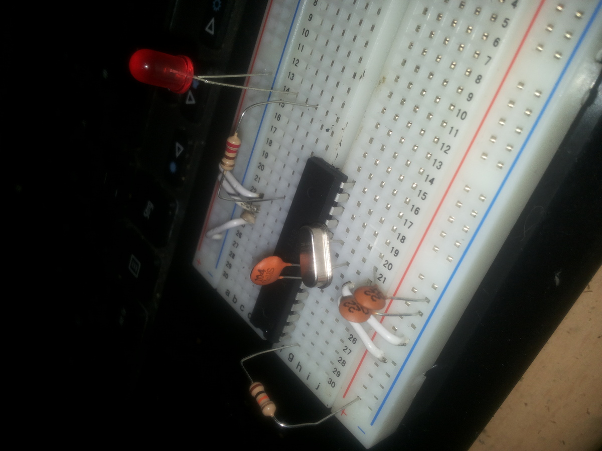

von Neuling (Gast)
@Dieter Tut mir leid habe zur Zeit nur die einfärbigen. Ich werde mal
alle GND mit einem weißen Draht verbinden und noch ein Foto posten.
Danke!!!!
von Led (Gast)
LED am richtigen Pin und richtig herum gesteckt? Gegen Gnd geschaltet
ist ungewöhnlich ...
von Neuling (Gast)
Hab das ganze jetzt mal mit Draht verbunden ich hoffe man hat jetzt
einen besseren Überblick. Die LED hab ich umgesteckt und ist jetzt auf
VCC geschalten.
Außerdem habe ich den Kondensator an Pin 7 und 8 jetzt zwischen
Controller und die Powerrails gesteckt.
Ich hoffe, euch vergeht bei meiner Tollpatschigkeit nicht die Lust.
mfg
von Neuling (Gast)
Mir ist etwas aufgefallen: Wenn ich das ganze von der Stromquelle trenne
springt in der LED ein ganz kleiner Funke über. Fast nicht sichtbar aber
man sieht es leicht. Hoffentlich hilft euch das weiter :D
von Neuling (Gast)
Ok, ich danke euch, es funktioniert!!!!! Ich bin so happy. Ihr seid
toll, danke.

von Neuling (Gast)
@Dieter Ich kann leider wirklich nicht sagen, woran es gelegen hat.
Vermutlich bin ich schon zu lange daran gesessen und hab den Wald vor
lauter Bäumen nicht mehr erkannt.
Ich hätte da noch eine Frage, weiß aber nicht ob ich dazu einen neuen
Thread aufmachen soll.
Wenn ich auf einen neuen AtMega Chip ohne Bootloader einen Bootloader
installieren will, muss ich nur noch RX und TX am Chip überkreuzt mit RX
und TX am Arduino anschließen und im Arduino muß ein Chip mit Bootloader
drin sein, oder? Der Rest ist dann nur noch Software, hab ich das
richtig verstanden?
von Neuling (Gast)
Ich vermute aber das der Fehler der war, das der Kondensator an Pin 7/8
nicht zwischen die Pins und VCC/GND geschaltet war sondern dahinter und
somit keine Wirkung hatte. Hab aber auch gerade gemerkt, das ich einen
leichten Wackelkontakt am Adapter habe, vielleicht war ja das der Fehler
:P
