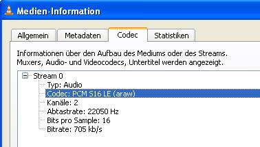

Vielleicht kann der Sampler ja normale (z.B. mit Audacity erstellte)
WAV-Dateien verwenden? Hast Du das schon probiert?
Wenn alles nichts hilft, dann musst Du wohl das vom Sampler verwendete
proprietäre Dateiformat (wenn es denn eines ist) reverse-engineeren.
Hier hilft eventuell ein "diff" zwischen einem üblichen WAV-Header und
dem, was Dein Sampler verwendet. Zum Beispiel Notepad++ bietet eine
solche "diff" Funktion, nennt sich da "Compare" und gibt es als Plugin.
#4275079
Hallo SAG!
Die Sounds sind als ganz normale WAV-Dateien gespeichert (16 Bit,
stereo, 22050 Hz). Allerdings hat der Hersteller die Kennung "fmt" für
den Format-Header geändert. Wohl damit nicht so einfach normale
WAV-Dateien abspielbar sind. Die angehängte Datei hab ich mit Audacity
erstellt und entsprechend angepasst. Kopiere die mal auf die SD-Karte,
aber bitte NICHT mit dem Windows-Editor, sondern über
Rechtsklick-Kopieren/Einfügen.

Dir ist schon klar, dass Du da nur das "fmt " mit einem Hex Editor
hinter das "WAVE" (über) schreiben musst, um die Datei normal zu spielen
und auch Infos anzeigen zu lassen?
VLC sagt: PCM 22050 Hz, 16-Bit Mono. Damit würde ich anfangem. Wenn das
nicht tut, dann den FourCC code auf 0x01 0x00 00 00 ändern, ebenfalls
mit Hexeditor. Notepad ist dafür wie oben erwähnt überhaupt nicht
geeignet.

hab das nun mit dem ersten neuen Sound mit WinHex umgeschrieben und ich
habs hinbekommen. Nachdem ich die Ratgeber fürs Waveformat-Lesen mir
nochmals angetan und all Eure Ratschläge und Hilfestellungen
berücksichtigt habe, ist mir das erste WAV-File gelungen, damit der
Shadow es abspielt. Speziellen Dank nochmals an Mario M., Jim Meba,
Gerhard und Clemens!
