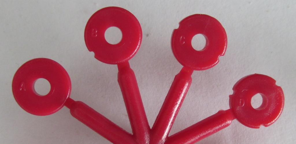

Vielleicht reden wir von unterschiedlichen Dingen. Ich meine das
Bauteil, welches innen am Ende des Stößels sitzt, man könnte es auch
Kolben nennen. Die werden mit verschieden großen Durchlässen (die Kerben
am Rand) mitgeliefert. Je mehr Durchlaß, desto weichere Charakteristik.
