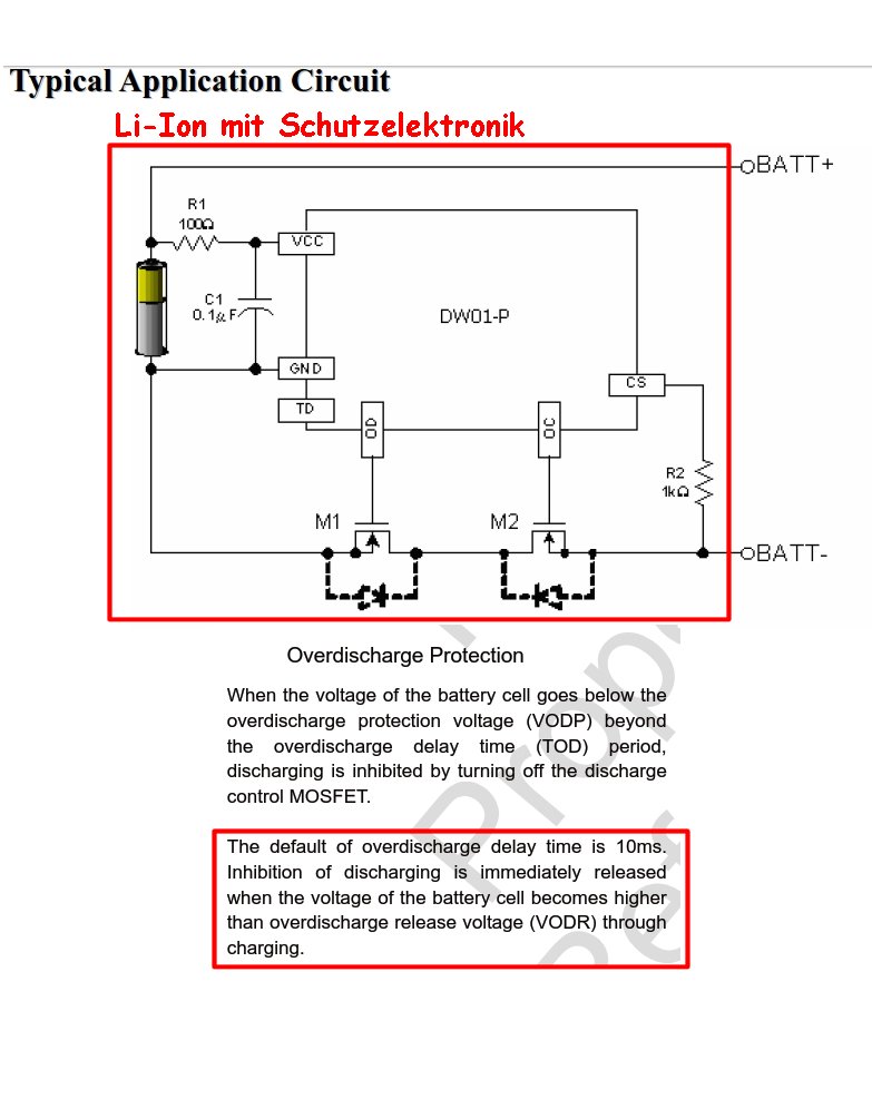

Sehr wahrscheinlich ist im Akku noch eine Schutzschaltung verbaut, diese
hat Dich vor Unheil bewahrt ;-)
Ohne Schutzschaltung wäre der auch nicht (nur) warm geworden, er hätte
ruck-zuck gebrannt! Zumindest in der Theorie, darauf ankommen lassen
sollte man es allerdings nicht.
Die 1A sind zwar auch nicht der Weisheit letzter Schluss, geht aber
noch...

Wieso "normalerweise" fuer immer?
Es ist normal das jede eingebaute Schutzelektronik (ich hab hier einige
Dokumentationen rumliegen) ab einer bestimmten Schwelle die Akku von den
aeusseren Kontakten abtrennt(ist fast immer dieselbe Schaltungsart mit 2
LeistungsMosfets - unabhaengig vom Hersteller des ICs).
Zur "Wiederinbetriebnahme" des Akkus muss man lediglich von aussen
wieder eine Ladespannung anlegen.Der IC gibt dann den Akku wieder frei -
sofern der er nicht fehlerhaft ist.

Wenn ein Li-Ion-Akku 0V anzeigt (wohlgemerkt 0V und nicht etwa 0.2V,0.8V
etc...)dann besteht eine recht hohe Wahrscheinlichkeit,dass da eine
Schutzelektronik verbaut ist,die clever genug war die Zelle vor einer
tatsaechlichen Tiefenladung zu bewahren.
So wie Du reagierst,koennte ich Dir 10 brandeue Li-Ion-Akkus zukommen
lassen,die ich zuvor absichtlich soweit entladen hatte bis die
Elektronik - bei sagen wir mal 3.0V - die Batterie von den aeusseren
Anschlusskontakten abtrennte, so dass fuer den User eben nur noch 0V zu
messen sind.
Du wuerdest,so "angekotzt" wie Du bist, sofort alle in den Muelleimer
schmeissen,obwohl die Zellen alle einwandfrei in Ordnung sind.

Wenn es sich um einen originalen Handyakku handelt, dann wird
hoffentlich eine interne Schutzschaltung verbaut sein. Diese schützt
zumindest vor einem externen Kurzschluss und meist auch vor Überladung.
Aber Idiotensicher werden die Akkus dadurch noch lange nicht...

Einige Schutzschaltungen schalten bei sicheren 3,?V Zellenspannung aus,
der Akku scheint dann leer zu sein. Mit einem normalen Ladegerät kann
man die tatsächlich wieder aufladen.
Bei einigen Billiggeräten besteht das BMS nur aus so einer
Schutzschaltung.
Geladen wird über einen Widerstand zur Strombegrenzung aus der 5V
USB-Buchse, dass der Akku leer ist merkt man daran, dass die
Schutzschatung abschaltet. Funktioniert problemlos, auch wenn es der
Akkulebensdauer nicht sehr zuträglich ist.

Dieser Akkutyp hat auf jeden Fall eine Schutzschaltung die bei einer
Spannung von unter 2.3V abschaltet. Weiters schaltet die Schutzschaltung
bei über 4.5 ebenfalls ab, daran zu erkennen, das plötzlich kein Strom
mehr fließt.
Danke für eure Hilfe, hat alles einwandfrei funktioniert.

Tja, schon öfter bei Notebook Akkus der Weltfirma Samsung erlebt. Von
aussen nicht mehr aufzuladen, nach dem Aufknacken des Gehäuses hatten
die Zellen alle noch so um die 2,5V. Anladen auf 3,irgendwas V und siehe
da, plötzlich liegt auch aussen wieder Spannung an und man kann
weiterladen.
