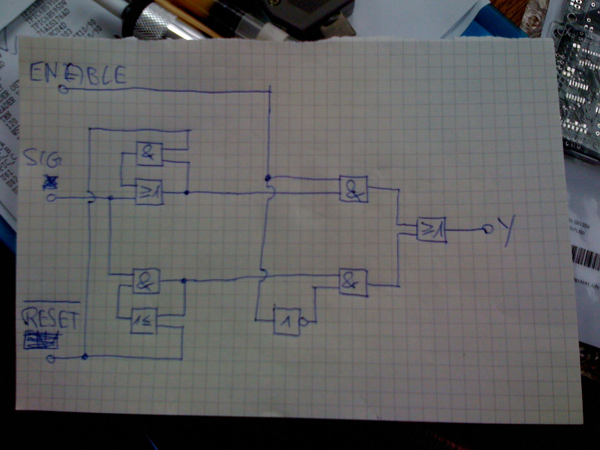

ich suche eine Schaltung ohne Takt (nennt man das dann
zustandsgesteuert?), die folgende Logikpegel erzeugt:
- Eingangssignal ist high -> Ausgangssignal ist high
- Eingangssignal wechselt auf low -> Ausgangssignal wird low
- Eingangssignal wechselt zurück auf high -> Ausgangssignal bleibt low
Und das Ganze sollte dann einfach umschaltbar/invertierbar sein. Wobei
jeweils eine Initialisierung erfolgen kann, d.h. die Schaltung muss
nicht beides gleichzeitig können (aber nacheinander):
- Eingangssignal ist low -> Ausgangssignal ist low
- Eingangssignal wechselt auf high -> Ausgangssignal wird high
- Eingangssignal wechselt zurück auf low -> Ausgangssignal bleibt high
Es geht darum, ein Signal zu initialisieren und dann die Dauer zu messen
messen, bis es den Zustand wechselt. Da ich nicht kontinuierlich messe,
und zudem der Pegel wieder kurzzeitig zurückwechseln kann, will ich den
Zustand nach dem ersten Wechsel halten.
Ich zerbrech mir jetzt mal selber den Kopf, aber ich hoffe auf
unterstützung.
Danke, Klaus
von jürgen (Gast)
Sowas nennt sich 'Latch'-Funktion.
Dafür gibt es jede Menge simpler Möglichkeiten mit Logik-ICs oder 2
Transistoren oder auch nur 1 Thyristor.

von hinz (Gast)
RS-Flipflop
von Klaus (Gast)
hinz schrieb:
> RS-Flipflop
Danke. Das geht dann über zwei NAND-Gatter. Soweit war ich auch schon.
Ich setzte das RS Flipflop über mein Steuersignal an S auf 1 und gehe
dann an S auf 0 zurück. Jetzt ist mein Ausgang auf 1, solange an R low
anliegt. Sobald jetzt mein Messsignal an R auf high geht, geht der
Ausgang des RS-Flipflop auf 0 und bleibt da.

von uwe (Gast)
transparent latch
74hc75
74hc373
von Paul B. (paul_baumann)
Versuche es mal mit einem T-Flipflop, wie CD4013 und Abarten davon in
anderen Logikfamilien. Das ist ein Toggle-Flipflop, was seinen
Ausgangszustand flankengesteuert wechselt.
MfG Paul
von hinz (Gast)
Klaus schrieb:
> Das ist aber nur die halbe Aufgabenstellung.
Dann halt noch zwei XOR-Gatter für Ein- und Ausgang, zum invertieren.
von Klaus (Gast)
Ich habe mal ein bischen was gezeichnet und denke so sollte es gehen.
Danke für die vielen tollen Tipps, Klaus
