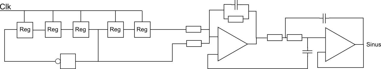

von Moritz G. (mbydq2)
Im einfachsten Fall sollte diese Schaltung es tun. So hat sie allerdings
einen Gleichanteil.
Braucht nur noch eine Versorgung und einen 555 als Taktgeber.
von derguteweka (Gast)
Moin,
Possetitjel schrieb:
> Nee, Gott sei Dank ist Dein Bauchgefühl zu pessimistisch.
> Mein gelehrtes Buch sagt zu dem Thema,
@Possetitjel:
Merci - Kopf:Bauch -> 1:0
So rein aus Neugier: Was ist'n das fuer'n gelehrtes Buch? Ich hab' so'ne
Sinus-aus-Schieberegister Schaltung mal in irgendeinem DDR-Buch gesehen,
kann mich aber nicht mehr weiter an irgendwelche Einzelheiten erinnern,
nur dass die Summationswiderstandswerte nicht so ganz simpel im Kopf
ausrechenbar waren.
@Moritz G.
2 Schieberegister kannste auch noch einsparen, wuerd' ich mal mutmassen.
Nachgeschaltete Filter sind halt bei frequenzvariablen Sinuessen immer
doof. Wenn's eh' nur eine Frequenz sein muss, oder schmalbandig, dann
wird's auch Rechteck oder Dreieck direkt ausm Oszillator tun und ein
ordentlicher Tschebyscheff Tiefpass dahinter.
Gruss
WK

von Possetitjel (Gast)
Moritz G. schrieb:
>> DDR-Buch gesehen, kann mich aber nicht mehr weiter an
>> irgendwelche Einzelheiten erinnern, nur dass die
>> ausrechenbar waren.
> Das ist eine andere Methode die viele Stufen erzeugt.
Nein, das ist genau "Deine" Methode - nur technisch etwas
ausgereifter.
>> mal mutmassen.
> In dem Fall kann ich mir alle sparen und brauche mir die
> Gedanken überhaupt nicht machen. Weil für alle x > 0 ; 1/x > 0
> lasse ich sie nicht weg und mache mir die Gedanken.
Warum so unhöflich?
Wenn Du die letzten beiden Register weglässt und die beiden
Summationswiderstände direkt an den Ringzähler anschließt,
kommst Du genau zu der Don-Lancaster-Anordnung.
Die Impulsfolgen sind vielleicht nicht exakt identisch, das
übersehe ich nicht so schnell - ich bin aber guten Mutes, dass
sie äquivalent sind, d.h. zu identischen Sinus-Näherungen
führen.
Nur ist die Don-Lancaster-Anordnung halt einfacher.

Ich habe die Schaltung übrigens aufgebaut und getestet.
Aufgrund der begrenzten Geschwindigkeit des 555 bekomme ich 42kHz
heraus.
Unvorhergesehener Weise hat die Schaltung eine 2x Oberwelle die wohl vom
OPV kommen muss. Wenn man die 3x Oberwelle unterdrückt muss man wohl
damit rechnen, dass eine andere die stärkste wird.
von Tom E. (Gast)
Das Ausgangssignal der im Schaltplan gezeigten Schaltung dürfte eher
langweilig sein. Fehlt da nicht ein Widerstand zwischen Q2 und dem
invertierenden Eingang des OP?
