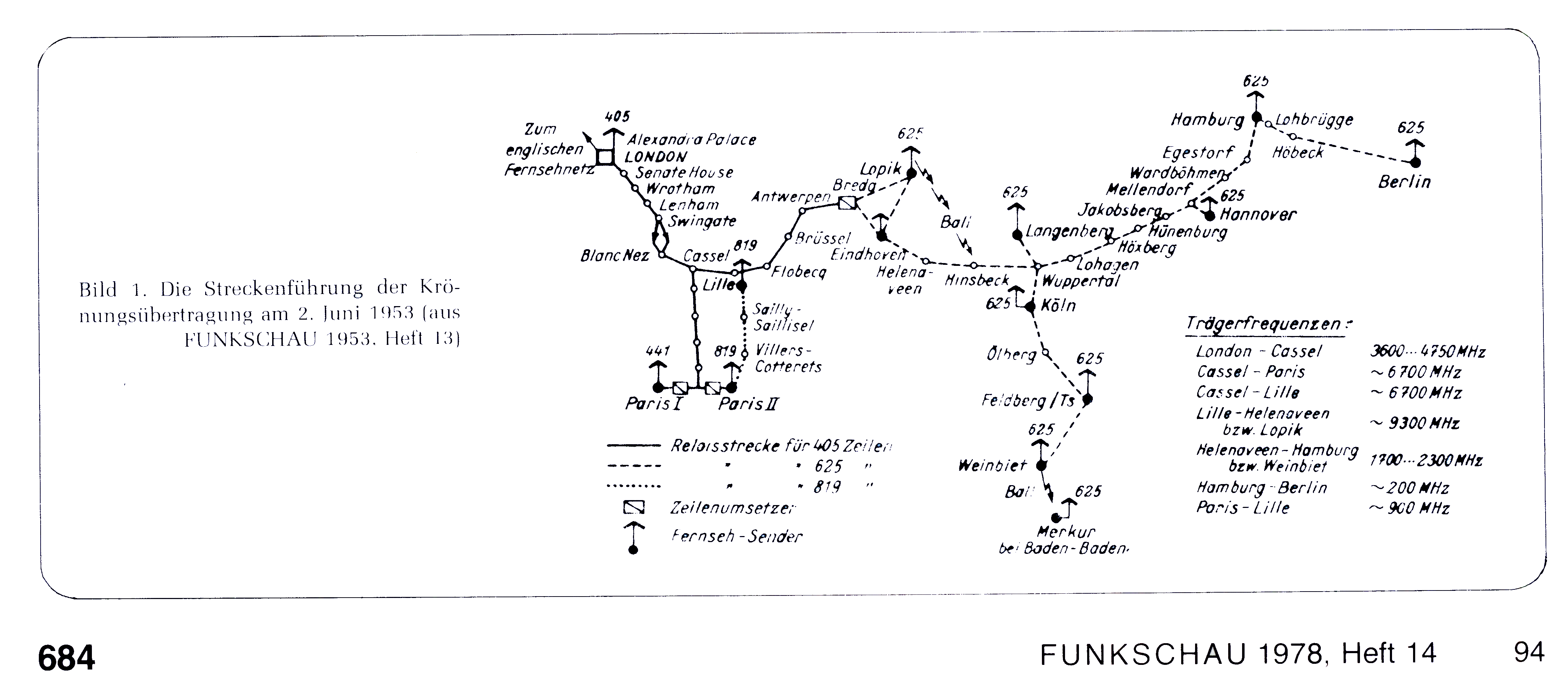

Es gab in der "Funkschau" mal einen Artikel zur Übertragung der Krönung
der englischen Königin (2.6.1953, ja immer noch dieselbe wie heute). Das
wurde soweit ich noch weiß von einem TV-Sender im Norden bis in den
Süden Deutschlands weiter übertragen. Es gab eine Karte mit den
einzelnen "Richtfunk"-Strecken.
#4277851
Ich hab den Artikel gefunden, drei Seiten in Funkschau 14/1978 (25 Jahre
danach). Hier die Karte von 1953.
Das größte Problem waren die unterschiedlichen TV-Normen, hier in der
Zeilenzahl ausgedrückt. Als Normwandler wurde von einem Bildschirm mit
der empfangenen Norm "abgefilmt" mit einer TV-Kamera der
weitergesendeten Norm. Um die Zeilenstruktur zu verwischen wurde
vertikal leicht gewobbelt, was die Unschärfe natürlich noch erhöhte.
Es war doch vor allem Richtfunk, die Frequenzbereiche in MHz sind
eingetragen. Nur wo "Ball" steht wurde in normalen TV-Bändern
übertragen.
