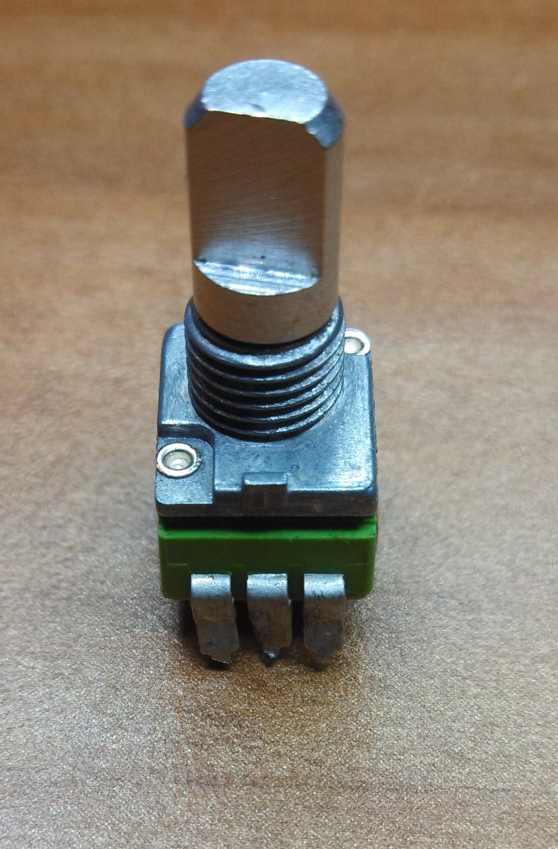

Ich hab hier einen Reloop Digital Jockey 2 Interface Edition, bei dem
ein paar Taster und ein Poti kaputt sind. Die Taster habe ich schon
besorgt, nur ein Poti bereitet mir noch Kopfzerbrechen... Das sollte ja
die gleichen Maße haben, damit auch die Befestigung im Loch wieder passt
und die Platikkappe wieder draufgeht. Pinkompatibel wäre ebenfalls gut -
am besten halt ein Originalteil.
Ich bin mir nun nicht ganz sicher, wie exakt die Bezeichnung von dem
Ding ist. Und erst Recht nicht, wo ich es bekommen kann...
Auf dem Poti steht unten drauf "ALPHA", darüber ist vermutlich das Logo,
welches ein kleines a in einem Kreis darstellt.
Auf der einen Gehäuseseite steht B20K, was wohl die Kurve (linear) und
den maximalen Widerstand (20kOhm) angibt. Auf einer anderen Seite steht
"9E4". Keine Ahnung, was das bedeutet.
Weiß jemand, wonach genau ich suchen muss? Und/oder wo ich so etwas
bekomme?

Der Widerstand zwischen den beiden äußeren Pins liegt nur noch bei 6-7
kOhm (statt 20kOhm), der Wert schwankt aber, wenn man das Poti bewegt
(eigentlich ist der ja fest).
Der Widerstand zwischen außen und Mitte startet bei ~0 Ohm und wenn man
dann am Poti dreht, geht er linear bis auf 6-7k Ohm, dann springt er
ungefähr bei der Einstellung 1/2 auf ca. 20 kOhm, in dem Bereich des
Sprungs (kurz davor und kurz dahinter) gibt es dann oft noch weitere
Sprünge im kompletten Wertebereich. Dreht man noch weiter, startet es
wieder bei 0 Ohm und geht dann linear bis auf ca. 6-7 kOhm bei
Maximaleinstellung.
Sowas ist ziemlich doof, da es der Master-Lautstärkeregler ist ^^

So, Musikding hat leider wirklich nur SMD statt Durchsteckmontage, die
nicht abgeflachte Welle und auch noch die falsche Kennlinie. Bis auf
Hersteller und Widerstandswert passt da nicht mehr viel ;)
Habe bei alphastat.de angefragt, die haben leider die 9mm-Potis nahezu
überhaupt nicht auf Lager, nur die 16mm. In 16mm gibt es aber keine 20k.
Bin nun direkt beim Hersteller des DJ-Controllers fündig geworden.
Reloop führt dieses Poti unter der Bestellnummer 222692. Reloop gibt
einem dann noch die Telefonnummer der "Global Distribution GmbH"
(elevator.de), dort kann das dann bezogen werden.
Der Preis ist dort allerdings happig, 16,43€ zzgl. 5€
Mindermengenzuschlag, da unter 25€, müssen dort bezahlt werden.
Mit der Artikelnummer findet man aber noch einen zweiten Händler
(Musikhaus Korn bzw. Deejayladen), der dieses Ersatzteil auf Lager hat.
Da sind es immerhin dann nur noch 8€ zzgl. 3,95€ Versand. Dort habe ich
das Ersatzteil nun bestellt und kann hoffentlich demnächst den
Controller wieder reparieren :)
