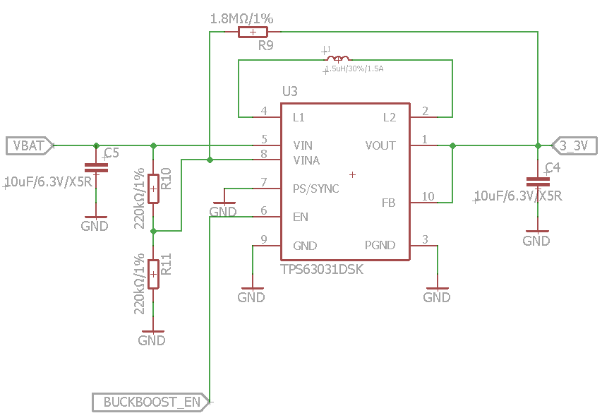

von W. S. (tiny_smu)
Axel S. schrieb:
> Statt dessen nehmen wir 2x 220K und zusätzlich 1.8M vom Ausgang nach
> VINA. Das gibt dann 2.99V Abschalt- und 3.4V Einschaltschwelle. Weil der
> 1.8M Widerstand je nachdem ob der Regler an oder aus ist, nach 3.3V oder
> nach GND liegt und dadurch das Teilerverhältnis verändert.
Ich hab die Schaltung jetzt mal so angepasst.
Phase 1:
Buckboost OFF. 1.8M liegt an GND und daher paralell zu R11. Ergibt 196k
Ersatzwiderstand. Der Spannungsteiler liefert 1.59V VINA bei 3V LIPO.
Buckboost springt an!
Phase 2:
Buckboost ON. 1.8M liegt an 3.3V und daher vernachlässigbar. Der
Spannungsteiler liefert 1.5V VINA bei 3V LIPO. Buckboost geht in
shutdown!
Da ist irgendwas verdreht?

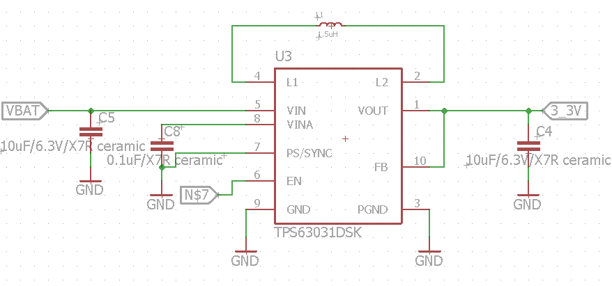

von Marcus H. (Firma: www.harerod.de) (lungfish) Benutzerseite
Aus dem Datenblatt:
Bypass Capacitor
To make sure that the internal control circuits are supplied with a
stable low noise supply voltage, a capacitor can
be connected between VINA and GND. Using a ceramic capacitor with a
value of 0.1μF is recommended. The
value of this capacitor should not be higher than 0.22μF.
Ich lese schon eine Weile mit und bin mir nicht sicher, ob der Ansatz
über VINA sinnvoll ist.
VINA ist die Versorgungsspannung der internen Steuerlogik. Der
Widerstand zwischen VIN/VINA könnte zur Spannungsstabilisierung mit dem
o.g. Kappa beitragen.
Hallo Marcus,
das Datenblatt ist wirklich seltsam. Manche applications legen VINA mit
den anderen controls auf VIN (control module on; Enable on; power safe
off) und andere legen VINA und die controls auf GND, über dein genannten
bypass capacitor.
Wird dadurch der Under voltage lockout threshold (1.4V-1.6V) umgangen?
Das "brain" in meiner Schaltung ist ein PIC24, mit dem ich dann auch
vorhabe die Batteriespannung zu messen, nur möchte ich das relativ
selten machen (low-power).
Trotzdem muss ich zur Sicherheit den LIPO beobachten, um es vor
Unter-bzw. Überspannung zu schützen (kann gefährlich werden).
von Axel S. (a-za-z0-9)
> Phase 1:
Verrechnet. Wie kann über dem kleineren Widerstand des Spannungsteilers
mehr als die Hälfte der Spannung abfallen?
> Phase 2:
Falsch. An VINA liegen etwas um die 1.6V. Wie kann da ein Widerstand
nach 3.3V vernachlässigbar sein?
Klar. Das hier:
Axel S. schrieb:
> <seufz> Analogschaltungen kann heutzutage anscheinend keiner mehr
Und außerdem ist da noch:
Axel S. schrieb:
> Allerdings zeigt das Blockschaltbild da einen internen Widerstand
> zwischen VIN und VINA dessen Wert nicht angegeben ist.
Dieser Widerstand liegt dem oberen der beiden 220K Widerstände parallel
und kann nicht unberücksichtigt bleiben.
Axel S. schrieb:
>> Phase 1:
Völlig richtig! Ich habe die beiden Widerstände in der Rechnung
vertauscht. Ein Plausibilitätscheck hätte das heute morgen aufdecken
können :)
Der Spannungsteiler liefert 1.6V VINA bei 3.39V LIPO.
>> Phase 2:
Wieder mein Fehler. Ich habe den Widerstand von 3.3V auf 3V LIPO bezogen
und nicht auf 1.6V VINA. Also fallen anfangs max. -1.7V über R9 ab (ca.
1µA Rückfluss).
Wie komme ich jetzt aber auf die 2.99V Einschaltschwelle?

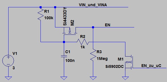

von Felix A. (madifaxle)
Ahh, Achtung! Widerstand zwischen VIN und VINA soll max. 100 Ohm sein...
Siehe Seite 11 aus dem Datenblatt des TPS63000. Gleiche Familie, aber
mehr Power.
Einzige sinnvolle Option (die ich derzeit auf die Schnelle sehe) ist,
den EN zu benutzen, z. B. mit einem MCP6001 und Spannungsteiler in
Schmitttrigger-Ausführung, der statisch nur 600 nA aufnimmt.
Wie wäre diese Lösung? Müsste nur vom uC die Akkuspannung gemessen
werden. Könnte gehen, indem R3 zu einem Spannungsteiler wird, der für
den Controller die Spannung skaliert.
R1 C1 sorgen für ein Einschaltfenster, innerhalb dessen der Controller
das Signal EN_zu_uC high setzt. Auf low setzen, und die Kiste geht kurze
Zeit später aus.
Für ein späteres Wiedereinschalten ginge dann ein Taster parallel zu M1,
um C1 zu entladen...
von Thosch (Gast)
> werden.
Ich halte das für keine gute Idee, ein kritisches Sicherheitsfeature
(Entladeschluß des LiPo-Akkus) von der Software des µC abhängig zu
machen...
Nimm einen externen Komparator mit eingebauter Referenz, der das
Enable-Signal des Reglers bedient. z.B. einen LTC1440 ->
http://www.linear.com/product/LTC1440
Als reine Ein-/Ausschaltlogik ist was µC-gesteuertes natürlich ok,
(damit kann man dann auch Abschalt-Timer o.ä. realisieren) aber den
Entladeschluß würde ich schon per Hardware festlegen wollen.
Spricht ja auch nichts dagegen, da einen Reset-Baustein dran zu tun. Der
wird mit abgeschaltet und die Schaltung braucht keinen Strom mehr.
Oder einen Komparator mit Hysterese, der dann wieder einschaltet, wenn
mehr als 3,x V anliegen. Braucht dann aber kontinuierlich etwas Strom.
Obliegt aber dem Thread-Ersteller.

As easy as that!
Danke dir Jürgen. Das Bauteil macht alles so viel einfacher und ist
preislich attraktiv.
Vielen Dank auch den anderen, für die kreativen Vorschläge!
Im Anhang noch die Schaltung mit Niederspannungsschutz.
BG Schulz
