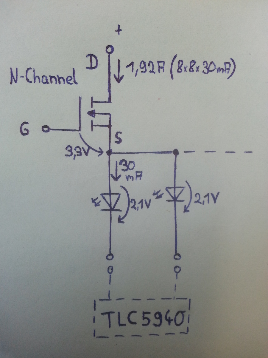

Ich arbeite gerade an einem LED-Cube(8x8x8 einfarbig). Es macht gute
fortschritte. Ich steuere das ganze mit einem STM32F411RE und dem
TLC5940(Low-Side Switch).
Gerne möchte ich den FET, der den High-Side Switch darstellt, genau
berechnen. Sprich die Leistungen die er können muss, bei einer gewissen
Frequenz. Der TLC wird mit 30MHz angesteuert.
Die genaue Frequenz mit der die Ebenen(LED-Cube) schalten, würde ich
später noch ausrechnen müssen. Würde mich freuen wenn wir einfach mal
mit 10kHz rechnen werden.
Eine Ebene besteht aus 8x8 LEDs = 8x8x30mA = 1,92A max. pro FET.
LED Spannung = 2,1V.
(Siehe bitte Zeichnung)

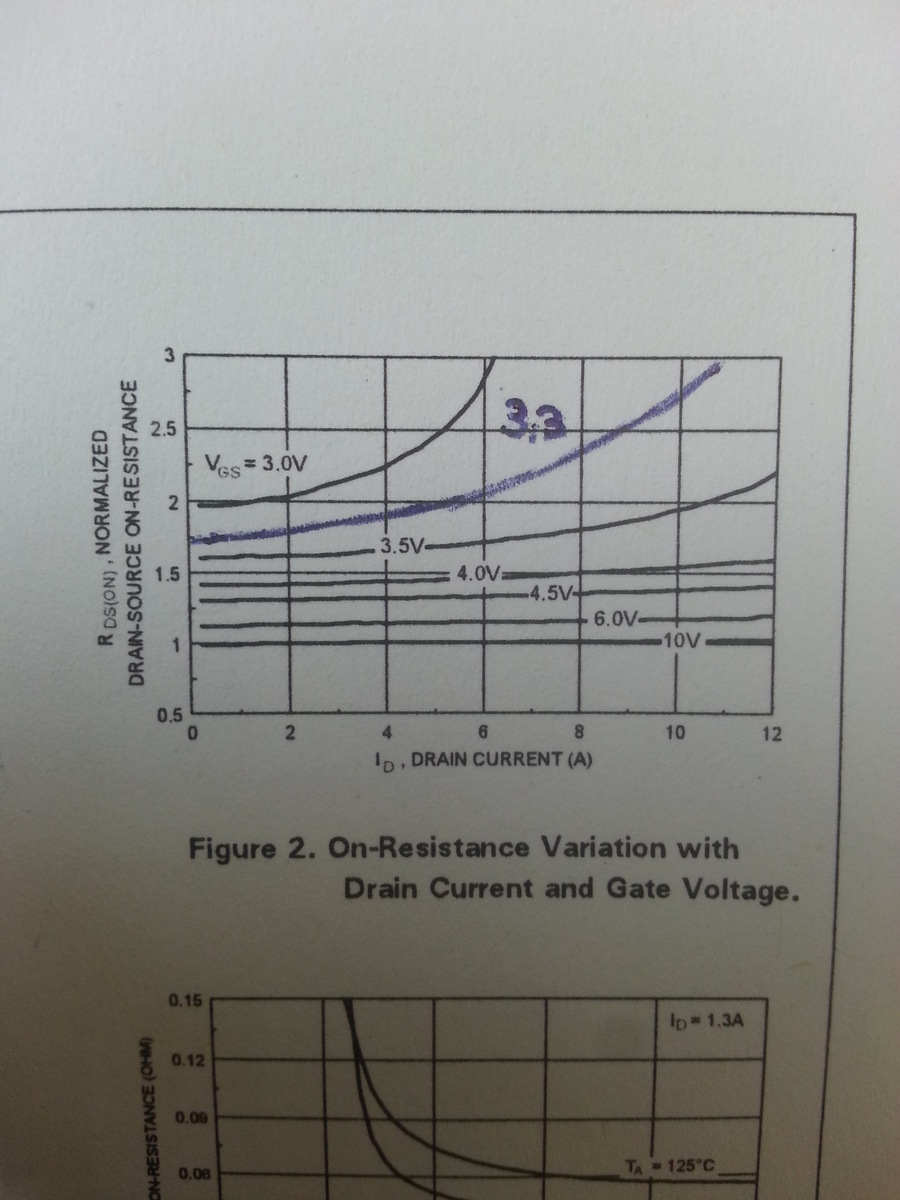

Ich habe einen LL FET, den ich mit GS Voltage +3,3V(GPIO-Voltage,uC
Datenblatt) steuern möchte. Zur Ermittlung von Rdson habe ich die
Kennlinie dafür eingezeichnet.
(Siehe bitte Bild)
Datenblatt des FETs ->
http://www.bg-electronics.de/datenblaetter/Transistoren/FDN359AN.pdf
Wie kann ich jetzt herausfinden mit welcher Frequenz ich maximal
schalten darf? Bzw. auch generelle Leistungen die ich brauche. (Desto
höher Freq. -> Desto höher Strom durch Kapazitäten -> Desto höher P)

Gast #4276984
Haben dein µC und der TLC5940 unterschiedliche Massepotentiale? Falls
ja, wird die Kommunikation zwischen µC und TLC5940 schwierig. Falls
nicht, wird deine Schaltung nicht funktionieren (der FET wird nur sehr
wenig Strom durchlassen).
Vielleicht wollte dein Ausbilder einfach, dass dir das beim
"Ausprobieren" auffällt. Wenn du dann die GS-Spannung nachmisst, kommst
du auch darauf, was an der Schaltung faul ist.
Gast #4277042
könnten sie mir dazu vll. etwas mehr sagen? Die Schaltbedienung bei
einem n-Channel FET fordert das die GS-Spannung höher ist als die
S-Spannung(nach Masse?). Das würde Bedeuten das ich hier statt mit den
erwarteten 3,3V nur mit 1,2V(3,3 - 2,1) "auf steuern" würde? Was dann zu
ihrer Aussage führt.
Dieses Problem könnte ich simpel lösen indem ich die Dioden statt an
Source an Drain anschließe oder?
MfG. Dex
Gast #4277081
Richtig. Nur dass die Source nicht mal auf 2,1V liegt, weil der TLC5940
auch noch etwas Spannungsabfall braucht, um den Strom richtig einstellen
zu können. Für die Gate-Source Spannung bleibt dann weniger als 1V übrig
- eindeutig zu wenig.
Dann bräuchte man aber für jede LED einen eigenen Transistor (denn die
LEDs hängen nur an der Anode parallel, an der Kathode sind sie einzeln).
Und dieser LED-individuelle Transistor nützt nichts, denn den hat man
ohnehin schon im TLC5940 verbaut.
Du brauchst also schon weiter einen FET auf der "Highside". Entweder
einen p-Kanal FET in Sourceschaltung. Die Source liegt dann fest an
3,3V, und man kann mit 0V am Gate eine GS-Spannung von -3,3V einstellen
(dann musst du halt wieder rechnen, ob das für den gewünschten Strom
reicht).
Oder du schaltest zwischen µC und FET einen High Side MOSFET Treiber,
der das Gate des n-Kanal FET mit ausreichend hoher Spannung ansteuert.
Es hängt auch ein bisschen davon ab, ob dir neben den 3,3V noch eine
höhere Versorgungsspannung zur Verfügung steht.
Gast #4277145
Oh man, vielen lieben Dank. Dank ihnen geht der Fehler schonmal nicht in
die Hardware-Version.
Also das Glück scheint auf meiner Seite. Ich habe sogar FET Treiber-ICs
da also habe ich bei der GS-Spannung ein neues maximum von 20V statt der
3,3V :)
Ich bin stolz auf die Schaltung. Jetzt steht allerdings noch das rechnen
auf dem Plan :( Also wie oben beschrieben die Leistungsdaten des FETs
bei z.B. 10kHz.
Kann mir da jemand helfen? Kann man das überhaupt ohne weiteres
berechnen?
MfG. Dex
#4277162
@ Dex (Gast)
>(Siehe bitte Bild)
>http://www.bg-electronics.de/datenblaetter/Transis...
Du brauchsr, wie bereits gesagt einen P-Kanal MOSFET und einen passenden
MOSFET-Treiber bzw. Pegelwandler. Siehe LED-Matrix.
>schalten darf?
Man kann es so sagen. Ein vernünftiger MOSFET-Treiber schaltet einen
MOSFET in 100ns und weniger. Damit sind 10kHz kein Problem
https://www.mikrocontroller.net/articles/Treiber#Treiberleistung
