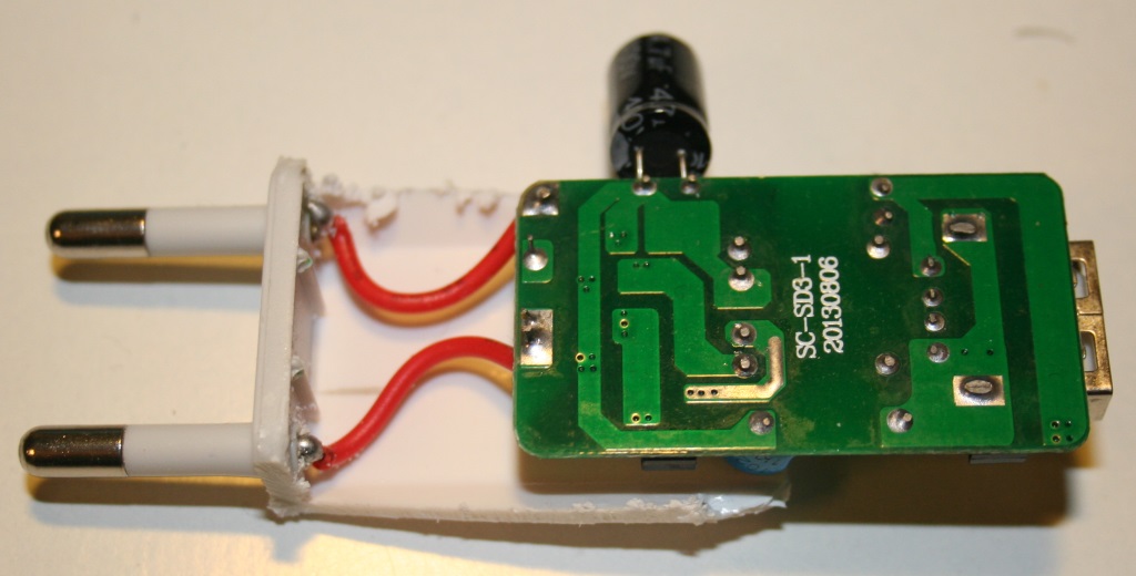

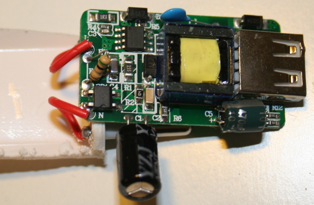

hier die Bilder.
Aber das am Eingang ("F1") sieht für mich wirklich wie normaler 1/4W
Widerstand aus.
Markus M. schrieb: > Die Qualität ist wahrscheinlich für ein Chinanetzteil sogar noch OK, > hier die Bilder. Mach mal ein Bild von dem blauen Kondensator da oben zwischen primär und Sekundär.
Das sieht eigentlich gar nicht mal so schlecht aus, ich hätte übleres erwartet. Aber es muss einen Grund haben warum so viele davon ausfallen, möglichweise eine Unterdimensionierung oder Designfehler. Welchen Spannungswert hat der Glättungselko primär?

Interessant, das Ding hat keine Regelung der Sekundärseite. Da ist nur eine Diode und ein Siebelko, die beiden Widerstände sagen dem Iphone oder Ipad, daß es hier bis zu 2A ziehen darf. Und jetzt seht euch die sekundärseitige Diode in Einweggleichrichtung an, sagt laut "zwei Ampere" und "Alles klar".
Für mich siehts recht gut aus, no problemo. Das würde ich auch benutzen, zwar nur als back-up, aber ich hätte wenig Angst dabei. Der fehlende Optokoppler zur Spannungsregelung ist mir schon oft bei Netzteilen mit unter 500mA aufgefallen. Ansonsten ist die Kriechstrecke wohl bis 1,5KV brauchbar. Die Isolation vom Trafo wäre interessant. Aber mein super teures Nokia 3210 würde ich da nicht unbedingt dranhängen wollen. Ansonsten scheint das ganze relativ hochwertig zu sein. Relativ. Ich habe Sachen gesehen, von denen bekomme ich immer noch Albträume. Ein Todesopfer gibt es ja mindestens, was auf solch ein Netzteil zurück zu führen ist. Die Brandwunden der Leiche zeigten auch eindrucksvoll, wie niederohmig der menschliche Körper bei dauerhaftem Stromfluss wird. Edit: Für hochwertige Geräte würde ich so ein Netzteil trotzdem nicht nutzen. Höchstens um die Powerbank zu laden.
> Und jetzt seht euch die sekundärseitige Diode in Einweggleichrichtung > an, sagt laut "zwei Ampere" und "Alles klar". Ist eine SS34 laut Aufdruck, die sollte damit kein Problem haben.

Georg A. schrieb: > Ist eine SS34 laut Aufdruck Das kannst Du auf dem Bild erkennen? Respekt! Die SS34 ist lt. Fairschild im SMC-Package. Das ist nie im Leben ein SMC, das ist nichtmal SMB. Ich behaupte ja nicht, alles zu kennen, aber mir ist noch keine 3A-Schottky im SMA untergekommen.

Die Diode ist tatsächlich eine SS34. Steht zumindest drauf :-) Der blaue Y-Kondensator ist mit 102 1KV beschriftet. Der Gleichrichter auf Primärseite ist ein MB10S.

Markus M. schrieb: > Die Diode ist tatsächlich eine SS34. Es gibt anscheinend regulär keine SS34 in diesem kleinen Gehäuse. Markus M. schrieb: > Der blaue Y-Kondensator ist mit 102 1KV Das ist normal und so in Ordnung. Ich würde keine hochwertige Hardware an ein Netzteil hängen, welches keine Ausgangsspannungregelung hat. Mich würde ja mal die Lastkurve des Teils interessieren.
Timm T. schrieb: > Ich würde keine hochwertige Hardware an ein Netzteil hängen, welches > keine Ausgangsspannungregelung hat. Die Regelung erfolgt primärseitig, siehe DS des ATC9501. Das ist zwar nicht so gut wie sekundärseitig, aber es ist nicht so dass keine Regelung vorhanden ist. @Markus: Der MB10S kann 0,5A/1000V, sollte ausreichend sein. Welche Spannungsfestigkeit hat der Primärelko?

Tcf K. schrieb: > Die Regelung erfolgt primärseitig, siehe DS des ATC9501. Das Prinzip ist mir bekannt. Deswegen interessiert mich ja, wie sich die indirekt geregelte Ausgangsspannung unter Last verhält. Wenn Du das DS mit der Platine vergleichst: Da wurde Einiges eingespart, die Ausgangssiebung, die Eingangsfilter... Das hat keinen Einfluß auf die Stabilität, aber dürfte das Teil zu einer ziemlichen Dreckschleuder machen. Nach wie vor bin ich der Meinung, daß die Ausgangsdiode max. für 1A geeignet ist. Und selbst da hat es das Gehäuse schon schwer, die 0.5W loszuwerden.
