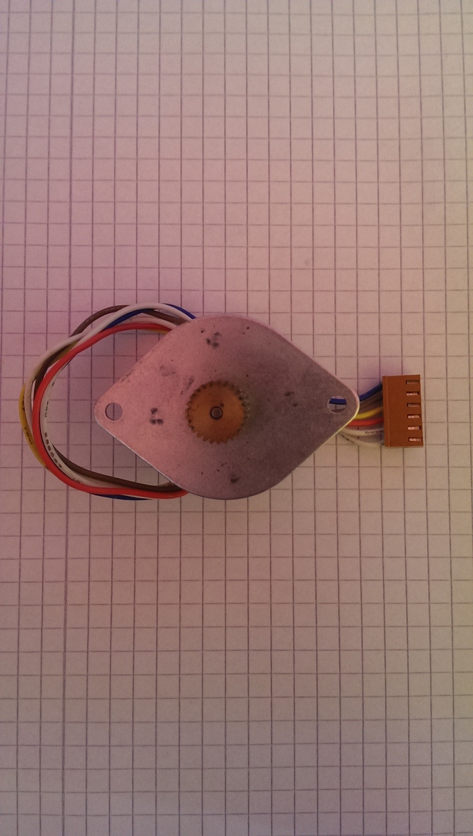

Hallo zusammen, ich hab bei mir im Keller zwei alte Schrittmotoren gefunden. Gut brauch ich keine mehr kaufen, aber ich hab keine ahnung wie man die ansteuert. -> 6 Drähte kommen raus -> 2 Ader drillinge pro Motor -> annähernd identischer Wiederstand zwischen den Drähten (also in den drillingen) Ich hab keine Ahnung wie ich das Ding benennen soll, könnte mir vlt Jemand dazu einen Namen nennen? Für die Schlauen unter uns: Google hat nichts für mich verständliches hergegeben. Falls ich mich unverständlich augedrückt habe kann man mir unter ostrahase.ostrahase@googlemail.com eine E-Mail schreiben, die Antworten werde ich selbstverständlich auch verfolgen. Danke schon mal im vorraus Ostrahase

https://de.wikipedia.org/wiki/Schrittmotor#Beschaltung Die rechte Variante im Bild dort ist deine, und du erkennst auch, warum man solch eine in der Mitte geteilte Wicklung baut: man braucht weniger Schalter für die Ansteuerung. Die Variante mit 4 Drähten braucht zwei H-Brücken, deine braucht nur vier Transistoren, die gegen Masse schalten.

Danke erstmal für eure Antworten. Ich dachte auch zuerst dass es ein bipolarer Schrittmotor wäre, aber dann müsste der Wiederstand (also auch Spulenlänge) von A nach B beispielsweisse 1 sein, genau so wie von b nach c. Aber von A nach c müsste er 2 sein, richtig? Hier ist er aber auch 1... deshalb bin ich da so begriffsstutzig. Ostrahase

Ostrahase O. schrieb: > Ich hab keine Ahnung wie ich das Ding benennen soll Drehstrom-Asynchronmotor mit 2 Geschwindigkeitsstufen aus alter Waschmaschine ? Nicht jeder Motor ist ein Schrittmotor, und ohne Bild nur mit deiner Angabe gleicher Widerstand kommt man eher auf Drehstrom.

um das Bild nachzuliefern... Für aus einer Waschmaschine halte ich den für etwas klein. Drehstrom Asynchronmotor sagst du? Wäre zumindest eine logische Erklärung Danke Ostrahase
