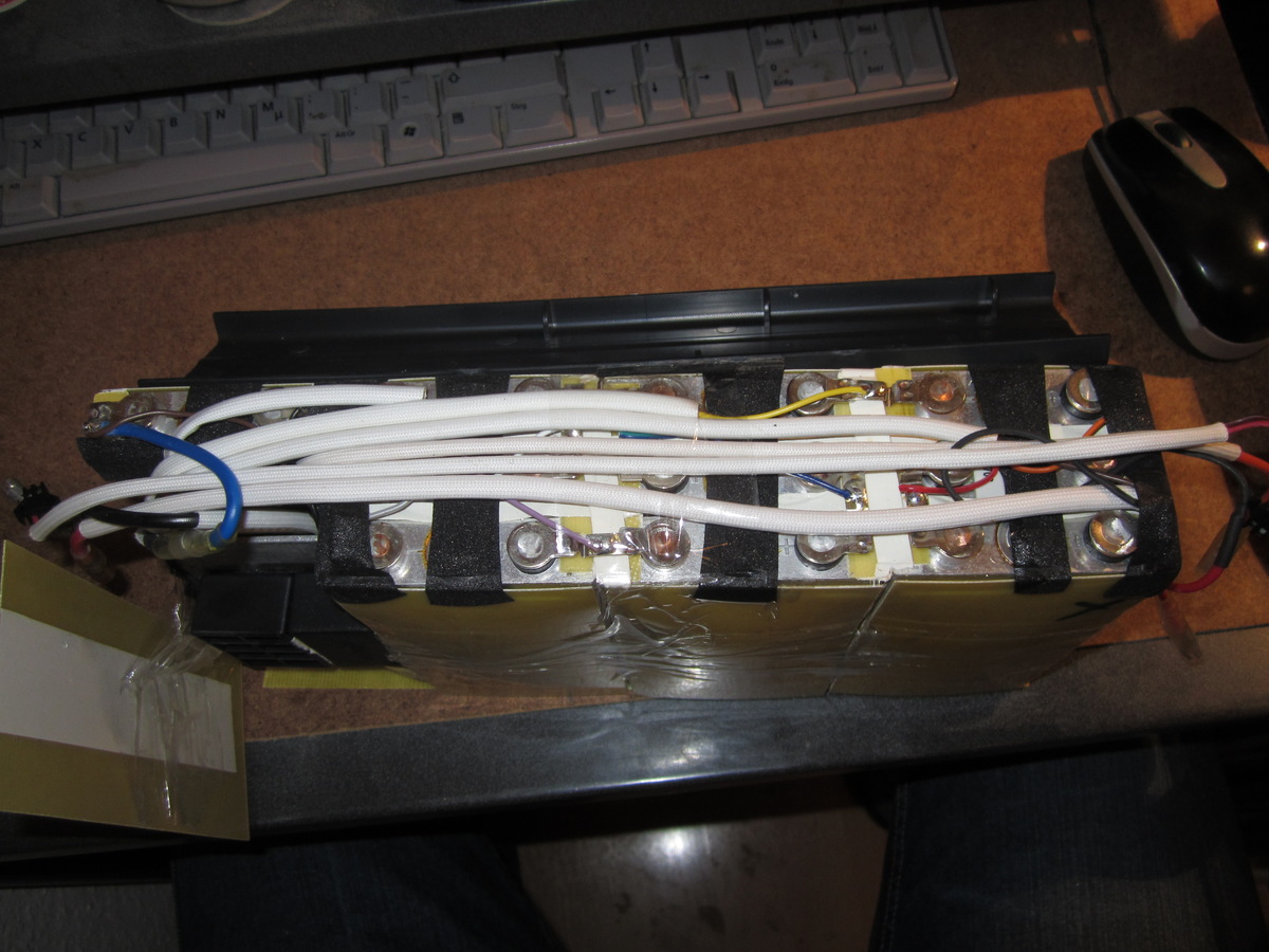

ich habe hier einen Akku aus einem Pedelec, der kaum noch Energie hält.
Der Typ ist XH370-10J, vergleiche z.B. ebay 131197109484
Der Pack ist zwar nicht der neueste, aber die angenommenen 500
entlade/Ladezyklen dürfte er noch nicht durchlebt haben.
10 prismatische Li-ion Zellen verbaut.
Mir ist folgendes aufgefallen:
einer der Zellen hat im Leerlauf 3.98V, alle anderen haben 4.13V
nun ist meine Vermutung, daß genau diese eine Zelle hinüber ist. Könnte
das
zutreffen?

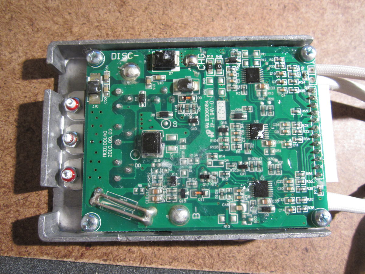

Wie "geschützt" sind denn wohl die in solchen Packs verbauten
Balancer-Schaltungen? Genau so "spezifisch" wie Notebook-Akkupacks? Oder
eher etwas "offener"? [also selbst-kalibrierend etc]
Nachtrag:
ich hab mir die Zellen (zumindest eine beliebige, nicht die vermutete
Schlappe) mal genauer angesehen. Die sind doch schon ordentlich gebläht.
Ihc gehe davon aus, daß  die im Urzustand exakt rechteckig sind. Dann
sind wohl doch dei Zellen am Ende (wenn sie alle dicke Backen haben)
Ersatz-Zellen (ich vermute den Typ WL-1565120, die Zellengröße der
verbauten Zellen ist 64 x 125 x 16 mm in einem festen Alu-Gehäuse) gibts
zwar beim Chinesen für kleines Geld, aber ob sich das lohnt, ein Pack
selber wieder mit neuen Zellen aufzumöbeln?

Wenn Zellen schon gebläht sind, würde ich neue beschaffen oder die Gurke
entsorgen. Wenn Du das Handwerklich hin bekommst, kannst Du mit dem BMS
und anderen Zellen (etwa gleiche Daten) einen neuen Akku basteln. Ich
würde das so machen ;-) Bedingung: Das BMS ist noch ok.

Naja, die Frage ist ja, ob das BMS "speziell" ist. Bei
Notebook-Akkupacks ist ja dem Vernehmen nach das Austauschen einzelner
Zellen eher nicht erfolgreich. Ob das BMS bei Fahrrad-Akkupacks sich da
"gutmütiger" verhält?
Ich habe aus einem gestorbenen Projekt (naja zumindest aufgeschoben)
einige BMS für Pedelecs liegen, denen macht ein ausgetauschter Akku
nichts. Bei einem Notebook (Samsung M70) war das BMS nach Akkutausch
tot! Irgendwo in den Weiten des Netzses habe ich Schaltung und Programm
gefunden, diesen getürkten Tot zu fixen, versucht habe ich das nie.
Old-Papa

so, der neue Akku ist eingetroffen. Mechanisch (Gehäuse) sind die beiden
Packs vollkommen baugleich.
Erstaunlich: Das Gewicht unterscheidet sich deutlich.
alt: Brutto 4300 Gramm, neu: brutto 3000 Gramm
den alten hatte ich ja schon auseinander genommen. Mal einzeln
nachgemessn:
Akkuzellen alleine: 3350 Gramm (alt)
BMS (Platine und Alu Träger) 100 Gramm
-> Rest-Gehäuse = 4300 - 3350 - 100  = 850 Gramm
Wenn ich nun den neuen Pack nehme, und 3000 - 850 rechne, ergibt sich
also 2150 Gramm (neu)
Hm, die alten Zellen wiegen 3350 Gramm, die neuen 2150 Gramm, und beide
haben die selbe Kapazität (10 Ah). Kann das sein????? 30% mehr Kapazität
bei gleichem Volumen?
