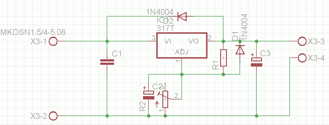

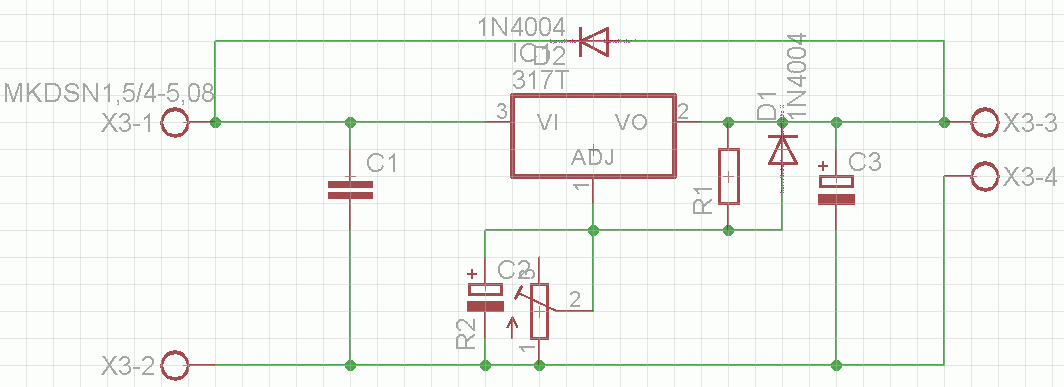

Hallo!
Könntet Ihr mir bitte sagen, ob ich die Rücklaufdiode D2 für den LM317
statt wie in Bild 1 an den Regler selbst auch wie in Bild 2 "global" auf
die V+-Seite hängen kann?
Dann könnte ich D2 auch gleich wie in Bild 3 gezeigt parallel an die
4-pol Printklemme hängen.
Oder gibts da elektronisch iwas was dagegen spricht?
(Thema Platz sparen...)

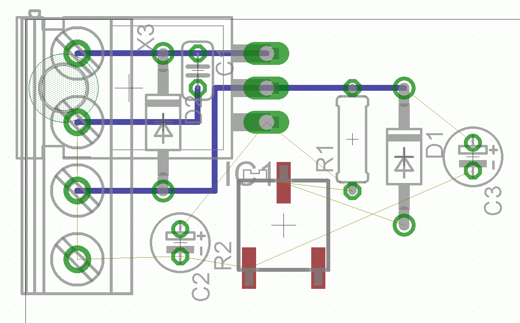

Zu diesem Thema die zweite Frage:
Der TO220 (vom LM317) wird ja für gewöhnlich senkrecht eingebaut, bei
Eagle im Board-Layout als liegendes Bauteil dargestellt.
Gibt es für den LM317 noch ein EAGLE-Teil mit stehendem TO220, den ich
nicht gefunden habe? Oder wie macht Ihr das, um diesen im Boardlayout
sowohl platzsparend als auch optisch vernünftig, und nicht wie hier drei
andere Bauteile überlappend, darzustellen?
(im Bild 3 nur den Teil li.o. betrachten, der Rest der Schaltung ist
i.M. nur draufgeklatscht)

#4278480
Der wird für gewöhnlich so eingebaut, wie es für die ggf. erforderliche
Kühlung nötig ist. Mal aufrecht und mal flach.
> Iwo hatte ich mal gelesen, dass einer der Cs so dicht wie möglich an den
> Regler ran soll, wegen schwingen oder sowas.
Wenn die einen cm weg sind bricht nicht die Welt zusammen.
