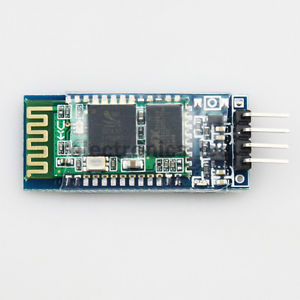

dies funktioniert auch. jetzt wollte ich das ganze in meinem Projekt
unterbringen. Beim Platinendesign ist mir folgendes aufgefallen
Das Bluetooth-... ist auf einer grünen Platine, mit der Antenne. Diese
Platine ist auf einer weiteren blauen Platine draufgelötet, wo ebenfalls
noch Widerstände, Kondensatoren und zwei schwarze chips draufgebracht
sind.
Das Grüne Modul benötigt ja RX und TX vom Mikrocontroller. Das selbe
benötigt das Blaue Modul aber ja auch.
Wozu ist dieses Blaue dann überhaupt da?

wahrscheinlich sieht das ganze bei dir so aus wie im Anhang.
Die blaue Platine ist einfach ein Träger, um das Modul mit THT-Kontakten
auszurüsten, um es einfacher verbauen zu können. Dies ist aber icht der
einzige Grund. Auf der blauen Platine ist ein Spannungsregler, der die
Versorgungsspannung des Moduls von 3,6V bis 5,5V auf 3,3V
herunterregelt. Das heißt aber auch, dass du das modul nicht gleich mit
3,3V versorgen kannst (vorausgesetzt du hast ein 3,3V System anstelle
eines 5V Systems.)
Der RX/TX werden nur auf der blauen Platine angeschlossen und dann dort
weiter zur grünen geführt.
Achtung: Wenn du ein 5V System benutzt achte darauf, dass RX/TX nur eine
Spannung von 3,3V haben dürfen, andernfalls geht die HC06 kaputt. Er ist
ein wenig empfindlich in dieser Beziehung.
ahso, dann ist gut.
Hatte den Aufbau bei google gesucht und nachgebaut. Dort wurden RX und
TX direkt mit den Pins des µC verbunden. Also mir 5V. Bisher hat es mein
Modul noch nicht geschadet, werde es jetzt aber mittels eines
Spannungsteilers auf 3,3V bringen.
