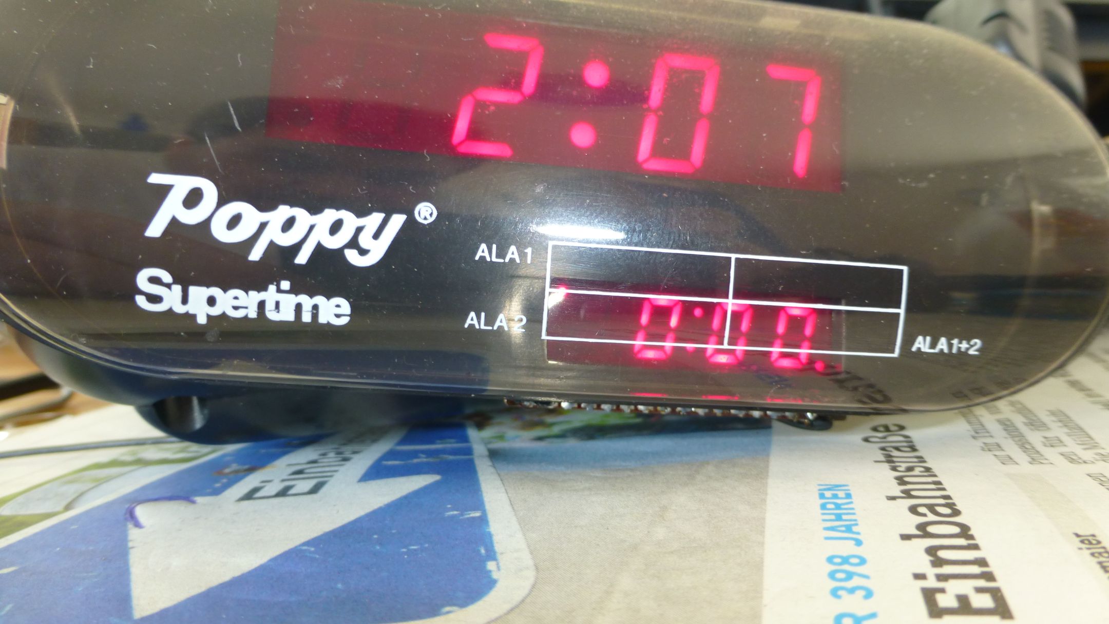

Hallo.
Ich habe einen alten Radiowecker, wo mal die Zeitanzeige flackert oder
mehr LED´s leuchten als leuchten sollen, oder es stellt sich von selbst
die eingestellte Zeit zurück auf null Uhr.

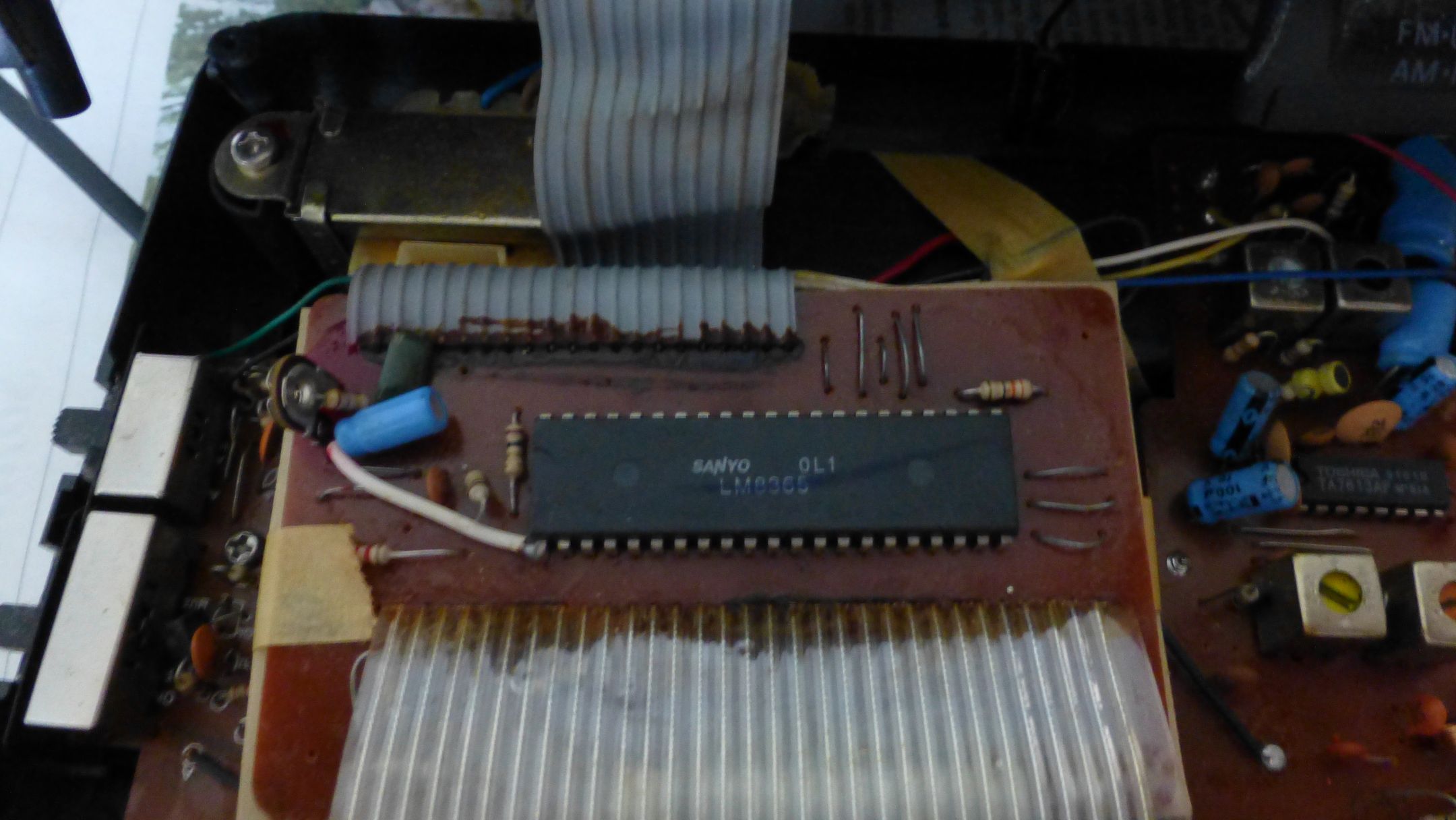

Ich habe die Spannungsversorgung am LM8365 zwischen Pin 24 und 30
gemessen. Sie schwankt zwischen 11,71V und 11,76V. Den gleichen Wert
habe ich auch beim Bandkabel, was von der Hauptplatine kommt.
Darauf hin habe ich den Kondensator getauscht. Allerdings hat der neue
nicht wie angegeben 470µF sondern gemessene 507µF. Dadurch habe ich nun
13,2 V anliegen. Ist das schlimm?
Allerdings ist das Problem nicht behoben. Wenn man die Zeit einstellt,
dann stellt sich die Alarmzeit manchmal automatisch mit ein. Nach
einiger Zeit flackert die Alarmanzeige, mal leuchtet sie durchgehend.
Manchmal stellt sich die Alarmzeit auf null zurück. Manchmal, wenn die
Zeitanzeige auf die nächste Minute schaltet, dann schaltet die
Alarmanzeige die nächste Minute mit. Ich habe mal ein Bild von der
Anzeige mit hochgeladen. Ich habe alle Lötpunkte am LM8365 und den
Flachbandkabeln nachgelötet. Doch es half nichts. Immer wenn man beim
Radiowecker den Stecker einsteckt variieren die Fehler. Das kann doch
nicht alles nur an den Elkos liegen. Da muss doch ein Steuerungsfehler
im LM8365 sein. Oder?

Elkos haben große Toleranzen, also völlig ok. Die höhere Spannung ist
auch völlig ok.
Allerdings wird noch einer/weitere Elkos defekt sein. Siehe Dir im
Uhrenteil und im Netzteil die Elkos an, speziell auch überall dort wo es
warm wird. Auch der kleine Elko auf der Uhrenplatine kann defekt sein
(NICHT, ich wiederhole NICHT die Kapazität als Defektkriterium messen!
Der ESR ist zu hoch).
Edit: Interessanterweise ist die Bezeichnung LM8365 mehrfach für völlig
unterschiedliche ICs vergeben.
