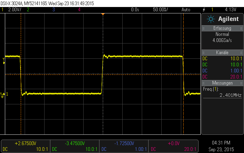

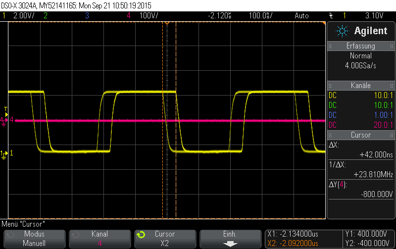

ich habe aktuell einen AD9833 als Clock-Generator im Einsatz.
Nun hat sich rausgestellt, dass dieser einen Jitter im Rechteck hat.
Und zwar genau 1/MCLK (f).
Bei meinen 24MHz also ~42ns.
Bei durchforsten des Internets bin ich dann auf den AD9834 gekommen der
anscheinend dafür besser geeignet sein soll.
Dieser hat einen internen Komparator und soll angeblich den Rechteck
Jitterfrei machen.
Leider finde ich aber keine Beispielschaltung dazu.
Ich habe eine 24MHz Clock und der Output vom DDS sollte 2,4MHz sein.
Hat hier jemand Erfahrungen mit dem AD9834?

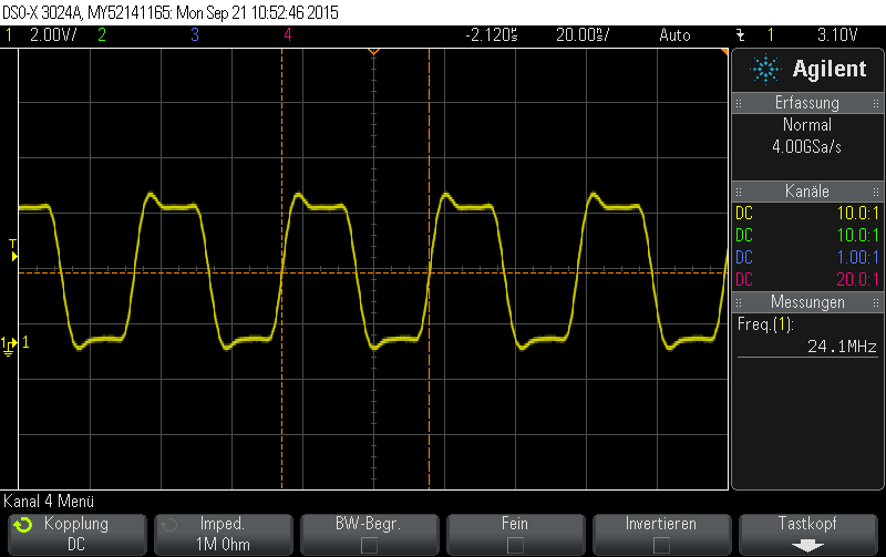

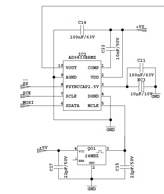

OP #4280401
Ich habe genau dieses Problem mit AD9833:
https://ez.analog.com/thread/6047?tstart=0
Die ~42ns sind unabhängig von der Ausgangsfrequenz des AD9833.
Die Clock ist sauber, kein Jitter.
Der im ADI Forum hat 25MHz was einem Jitter von 40ns (1/25000000)
entspricht.
Und bei meinen 24MHz sind das dann genau die ~42ns.
Gast #4280418
Erstens ist Dein Schaltplan unvollständig, denn es fehlt
der Teil, der die Treppenspannung, die aus dem DDS kommt,
in ein Rechteck verwandelt.
Zweitens werde ich nie begreifen, wieso Menschen, die
relativ hochentwickelte Elektronik machen, eine derart
aggressive Abneigung gegen jede Form von analogem Tiefpass
haben.
Glaubt ihr denn, die Floskel "... für ein bandbegrenztes
Signal gilt..." steht nur im Lehrbuch, damit die überflüssige
Druckerschwärze verbraucht wird?
Gast #4280435
Achim S. schrieb:
> bist du sicher, dass du das (exakt) richtige Frequency
> Tuning Word gesetzt hast? Wenn die Ausgabefrequenz ein
> ganzzahliger Bruchteil der Masterfrequenz ist (bei dir
> Faktor 10), würde ich nicht verstehen, warum das Rechteck
> einen Jitter von 1/MCLK haben sollte: nach jede Ausgangstakt
> sollte der Phasenakkumulator wieder beim identischen Wert
> starten.
Die Idee ist witzig, funktioniert aber nicht.
Der Vollkreis wird im DDS immer in 2^n Teile zerlegt. Für
Teilung durch 10 muss das Phasenincrement 2^n/10 betragen.
Das kann aber nie ein ganzer Wert sein, da die 10 den
Primfaktor 5 enthält, der trivialerweise in 2^n nicht
enthalten ist.
Der DDS kann also nur durch Zweierpotenzen ohne Fehler
teilen. Für beliebig wählbare ganze Faktoren ist man mit
einem programmierbaren Teiler i.d.R. besser bedient.

OP #4280465
Datenblatt gelesen?
Egal, habe mir den AD9834 bestellt und werde versuchen damit eine
saubere Clock hinzubekommen.
Das war eigentlich die Hauptfrage:
Beispielschaltung für den AD9834 als Clock Generator...
Gast #4280492
Achim S. schrieb:
> Ich denke, die Recheckspannung wird beim AD9833 direkt
> aus dem MSB des Phasenakkumulators abgeleitet [...]
Das glaube ich auch.
Ohne jetzt jemanden persönlich beleidigen zu wollen: Ich
frage mich ganz ernsthaft, wer auf solche kranken Konzepte
kommt.
Die gesamte Nachrichtentechnik hat viele Jahrzehnte lang
große Problem gehabt, Oszillatoren zu entwickeln, die
gleichzeitig folgende Forderungen erfüllen:
1) spektrale Reinheit (--> guter Sinus),
2) Frequenzstabilität (--> geringe Drift),
3) einfache Frequenzvariation
Das DDS-Prinzip ist die optimale Lösung für das Problem,
hochwertige Sinus-Generatoren aufzubauen.
Warum kommen immer wieder Leute auf die Idee, mit einem
optimal als Sinus-Generator geeigneten Baustein - unter
Weglassung funktionell zwingend notwendiger Teile (des
Filters nämlich) - einen Rechteck-Generator aufzubauen?
Ist es die Faszination der vollintegrierten (vermeintlichen)
Rundum-sorglos-Lösung?
Ich werde das nie verstehen.
Gast #4280497
> Datenblatt gelesen?
Natürlich.
Offenbar nicht aufmerksam genug. Mir ist trotzdem entgangen,
dass der Chip einen Ausgang für's MSB hat. --> broken by design.
(Fehlt also nicht im Schaltplan. Entschuldigung.)
Das erschüttert mich insofern, als ich Analog Devices solchen
Murks nicht zugetraut hätte. Gräuslich.
Gast #4280500
Mist. Zu früh "Absenden" gedrückt.
Wozu?
Das geht auch mit dem AD9833.
> und werde versuchen damit eine saubere Clock hinzubekommen.
Standard, wie aus dem Lehrbuch: DDS, LC-Tiefpass, Komparator.
Wo ist das Problem?
