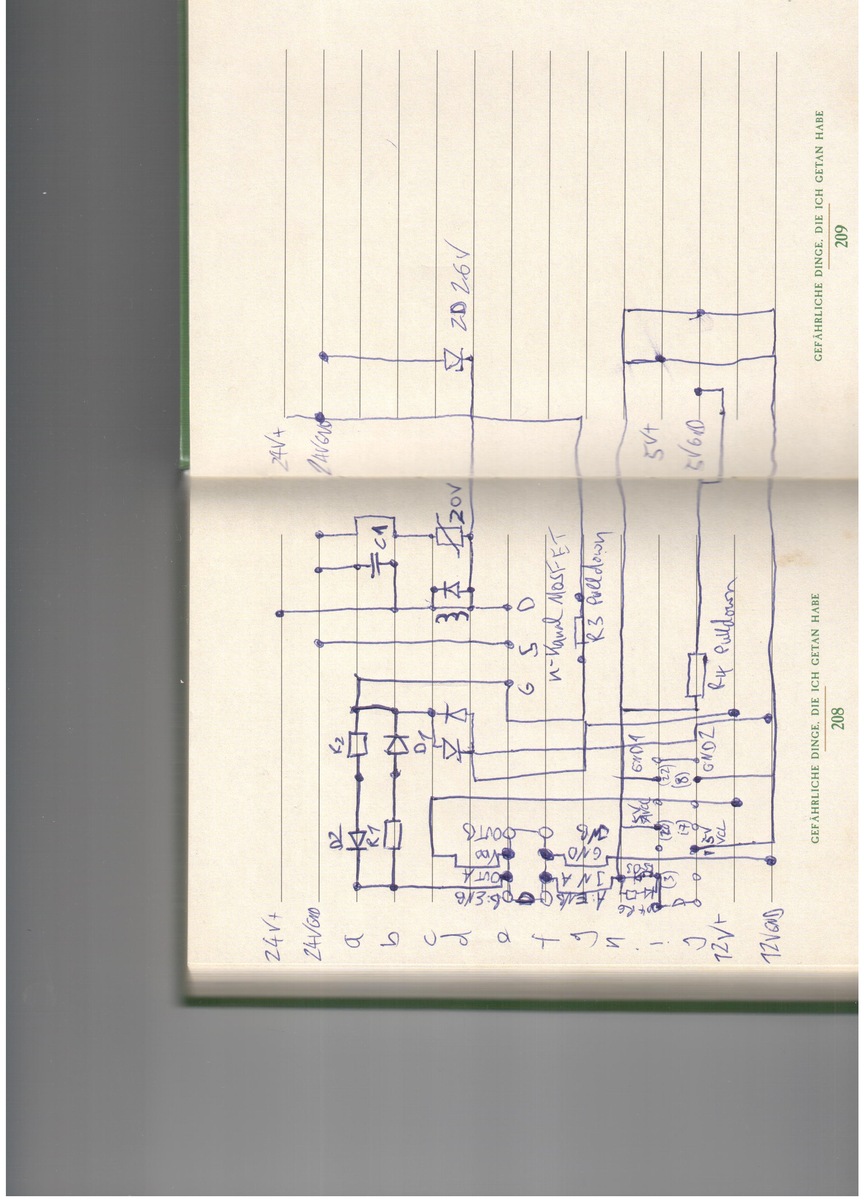

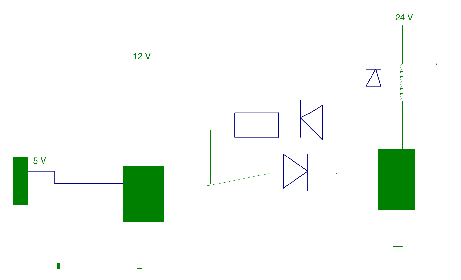

Hallo, ist das Schaltbild richtig so? Ich möchte eine Spule über einen
ATmega8 schalten. Am PIN ist ein Mosfet-treiber und ein Mosfet. Die
Spule hat einen Sättigungsstrom von 6,3 A und eine Induktivität von 6,8
mH.
Vielen Dank!

Etwas sehr abstrakt, könnte aber passen.
von Michael B. (laberkopp)
Und warum nicht
            +-Spule-+-- +24V
ATmega8 ---|I IRLZ34 oder anderer LogicLevel N-MOSFET
            |S
           GND

Ach ich weiß nicht, hält der logiclevel n-mosfet das aus? bei der
schaltung entstehen doch diese parasitären induktivitäten. ich haette
ganz gerne eine absicherung meines atmega
JAa. Warum denn nicht?
> bei der
Und? Daran stirbt keiner, weder der MOSFET noch dein AVR.
> ich haette ganz gerne eine absicherung meines atmega
Angst und Unwissenheit sind schlechte Berater.

Packe noch einen 100 Ohm Widerstand zwischen Mikrocontroller und Gate
vom MOSFET. Das begrenzt den Strom für's Umladen des Gates.
Und ein 10k Ohm Pull-Down Widerstand wäre auch angeraten, denn bei den
meisten µC sind die I/O Pins während des Reset Eingänge, sie liefern
dann kein definiertes Signal. Ein halb leitender MOSFET wird in den
meisten Schaltungen heiß.

Jede Induktivität (Spule) braucht  einev Freilaufdiode!
von Stefan S. (br4in)
Und da ist es doch erfreulich, dass sie in allen gezeigten Schaltungen
vorhanden ist...
Ein 20V Varistor an einer 24V Versorgung ?
Eine Relaispule deren Gegeninduktion mit Freilafdiode, mit Varistor und
mit Z-Diode aufgefangen wird, also Hosenträger zum Gürtel am Overall ?
Meinst du nicht, daß du 90% der Bauteile weglassen könntest ?
