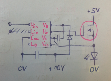

Guten Morgen geehrte Damen und Herren,
vorerst entschuldigt mir bitte die qualitativ minderwertige Zeichnung :D
Ich möchte mit dem IR2181(Low und High-Side FET Driver) zwei High-Side
FETs betreiben. Habe dazu mal bisschen gezeichnet.
Vcc und Vb sind zsm. und stellen High und Low-Side Power-Supply da.
Vs und COM sind zsm. und stellen High und Low-Side return(Ground) da.
So habe ich mir das mal gedacht da ich aus den Application Notes nicht
schlauer gewurden bin :(
Hoffe jmd macht sich die Mühe und hilft mir weiter.
MfG. Uno
von Falk B. (falk)
@ Uno (Gast)
Wie soll das gehen? Dazu braucht man ZWEI High Side Driver!
Schon mal in Datenblatt geschaut? Auf der ERSTEN Seite sieht man, wie
diese ICs RICHTIG beschaltet werden!
http://pdf.datasheetcatalog.com/datasheet/irf/ir2181.pdf
Oh, jetzt seh ich es erst. Um 5V auf ein paar LEDs zu schalten sind dies
ICS VOLLKOMMEN UNGEEIGNET! Die sind für 12-600V gedacht!
Bei 5V schaltet man DIREKT mit P-Kanal MOSFETs.
https://www.mikrocontroller.net/attachment/34752/P_FET.png
Bei 5V kann man den Treiber etc. weglassen und DIREKT das Gate mit 5/0V
ansteuern.
von Dex (Gast)
Die Anwendung mit den LEDs ist nur Beispiel haft. Ja ich habe diese Pin
Connection im Datenblatt gesehen. Stellt diese eine H-Brücke dar? Dachte
es geht. Die Logik kann ich ja selbst programmieren.
MfG.
von Dex (Gast)
Ich sehe halt nicht warum es nicht gehen sollte. Die Pins heißen zwar
anders geben aber bei Ansteuerung eine + Spannung raus. Also sollte ich
doch auch die Low-Side Pins für einen High-Side Channel nutzen können?
Und wieso legst du die minimal Spannung auf 12V?
Es geht darum das mir die Treiber nur als Pegelwandler für die FETs
dienen, da ich sie an einem 3,3V uC betreiben will. Und die ICs liegen
halt gerade hier und kosten spielen weniger eine Rolle.
MfG.
von Falk B. (falk)
@ Dex (Gast)
Das ist kein Beispiel, das ist IRREFÜHRUNG!
Nö. Denn eine H-Brücke besteht aus vier Schaltern/MOSFETs. Du hast nur
2, das max. eine Halbbrücke. H-Brücke ist NICHT die Abkürzung für
Halbbrücke!
> Dachte es geht.
Nenne diesen Vorgang bitte nicht "denken".
Wo liegt dann das Problem?
Weil dir massiv Grundlagen fehlen.
OMG! Aber das Potential stimmt nicht! Die Low Side ist IMMER auf COM
festgenagelt! Die High Side dagegen kann bis auf 600V hochgehen!
> Also sollte ich
OMG die IIte!
Weil sonst die ICs streiken (Undervoltage lock out,
Unterspannungsabschaltung. Datenblatt lesen!
VCC Low side and logic fixed supply voltage min. 10 max. 20 V

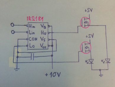

von Dex (Gast)
Ok. Also Versuch zwei. Den Low-Side Channel lasse ich nun ungenutzt(die
Pins "floating").
So geht das?
Aber nochmal zu dem Low-Side Channel. Sie sagten er liegt dauerhaft auf
Masse und deswegen kann ich ihn nicht zweckentfremden? Könnte ich dazu
bitte noch ein paar Erläuterungen haben, ich kann es aus dem Datenblatt
einfach nicht ableiten...
Ich sammle erste Erfahrungen mit FETs und besonders mit deren Treiber.
Von daher kann ich dem Grundlagen Defizit wohl zustimmen und
entschuldige mich dafür.
MfG. Dex
von Falk B. (falk)
@ Dex (Gast)
>Pins "floating").
>So geht das?
Ja.
Was soll man da groß erklären. Die Low Side ist ein einfacher Treiber
mit FESTEM Potentialbezug zu COM.

von Achim S. (Gast)
Sevus Dex,
willst du als Interesse unbedingt etwas mit Highside-Treiber und
Bootstrapkondensator bauen?
Falls nein: bei den Spannungsverhältnissen, die du hast, ist das
schlicht unnötiger Aufwand. Wenn der Lastkreis aus 5V versorgt wird und
dir eine 10V Spannung für den Ansteuerkreis zur Verfügung steht,
brauchst du kein Bootstrap...
Du kannst einen pFET mit Levelshifter in Sourceschaltung einsetzen. Oder
du bleibst bei dem nFET und steuerst ihn per lowside-Treiber mit 0V/10V
an. Die Gate-Source Spannug gbeträgt dann -5V/+5V (hängt noch von der
Last ab, an der LED werden ja keine 5V abfallen). Auch wenn der FET auf
der Highside deiner Last sitzt, kannst du einen logic level nFET damit
sauber ansteuern.
P.S.: dass du die LED nicht einfach so (ohne Vorwiderstand) gegen 5V
schalten darfst, ist dir klar, oder?

von Achim S. (Gast)
Dex schrieb:
> Zu dem LED, ja klar. In der echten Anwendung sitzen da noch ein paar
> LEDs und ein TLC5940 der den Strom regelt.
Schön, das zu erfahren. Und der FET macht dann genau was? Verschiedene
LED-Zeilen multiplexen? Oder das ganze dauerhaft anschalten? Oder eine
"zusätzliche" PWM-Möglichkeit (neben der im TLC5940 eingebauten) zu
erzeugen?
Falls du mit dem FET dauerhaft schalten willst: dann klappt
Bootstrapping nicht. Bootstrapping beruht darauf, dass die Source des
FET regelmäßig auf GND gezogen wird, so dass der Kondensator nachgeladen
werden kann.
Falls du LED-Zeilen muxen willst: auch dann wird Bootstrapping
zweifelhaft. Denn die Source eines ausgeschalteten FET wird über die LED
nicht ohne weiteres auf GND gezogen. Eine Diode unterhalb ihrer
Durchlassspannung lässt sehr wenig Strom fließen. Die Source des
ausgeschalteten FET kann durchaus bei 2,5V "kleben" bleiben (zumal wenn
Licht auf die LED fällt, Spannungsabfall am TLC5940 schon eingerechnet),
so dass der Bootstrapkondensator kaum nachgeladen wird.
Wenn du mit dem FET per PWM dimmen willst: warum machst du das nicht
gleich mit dem TLC5940.
Falk B. schrieb:
> Nicht sonderlich sinnvoll, derartig auf Krampf die Beuteile zu nutzen.
genau so ist es: wenn du Erfahrung mit Highside-Treiber sammeln willst,
dann mach das mit einer Schaltung, bei der der Einsatz von Highside
Treiben angebracht und sinnvoll ist.
Wenn du LEDs am TLC5940 an und ausschalten willst und eine 10V
Versorgung zur Verfügung steht, dann nutze einen für diese Zwecke
sinnvollen Treiber.
Die Kombination, die dir aktuell vorschwebt, ist eher nicht sinnvoll.
von Dex (Gast)
Ok, eure Argumente sind natürlich sehr begründet. Bin auch kurz davor
mir einfach noch ein par P-FETs zu bestellen. Der Aufwand wird dadurch
minimal.
Also, Bootstrapping setzt eine gewisse Freq. voraus damit sich der
Kondensator auch wieder laden kann. In diesem Fall hier, wird ja An/Aus
geschaltet(mit f = x) und nicht nur An. Und da ich meine Frequenz dazu
ja in die Formel der Bootstrap-Komponenten einfließen lasse sind diese
ja auch entsprechend dimensioniert und das Bootstrapping funktioniert
auch bei einer kleinen Freq. sofern diese auch zur Berechnung genutzt
wurde?
Als junger Azubi wird man doch immer recht schnell auf den Boden der
Tatsachen geholt :D
MfG. Dex
Ich nutze den TLC ja zum dimmen. Aber die FETs müssen ja trotzdem
abwechselnd an und ausgeschaltet werden für das Ebenen-Multiplexing
MfG.
von Achim S. (Gast)
Das ist eine wichtige Voraussetzung, damit Bootstrapping funktioniert,
aber nicht die einzige. Eine andere ist, dass die Source des
ausgeschalteten FETs von der Last auch wirklich in Richtung 0V gezogen
wird. Ist das nicht der Fall, dann wird der Bootstrapkondensator über
die Diode nicht aufgeladen.
Dummerweise ist das bei deiner Last (LED mit nachgeschalteter
Stromquelle) nicht der Fall. Wenn der FET ausgeschaltet ist, dann sinkt
die Spannung an der inaktiven LED zwar ab, aber erst mal nur auf
vielleicht 1,5V. Bei dieser Spannung fließt nur noch so wenig Strom über
die LED, dass sie das bisschen Kapazität am Sourceanschluss nur sehr
langsam entlädt.
Außerdem ist die Kathode der LED ja auch nicht an 0V sondern am LTC. An
dem werden bei deiner Anwendung rund 2-3V abfallen wenn er leitet (die
5V Versorgung des gerade aktiven LED-Streifens minus der
Durchlassspannung der gerade aktiven LEDs.) Die Source des
ausgeschalteten FET geht also nicht auf 0V runter sondern vielleicht nur
bis auf ~3,5V. Und wenn sich die Source des FET (und damit der
VS-Anschluss des Highside-Treibers) nur um 1,5V hin und her bewegt (von
5V auf 3,5V), dann bringt bootstrapping praktisch gar nichts.
Danke: jetzt wissen wir das auch, bisher wusstest nur du das. Schreib
doch einfach möglichst gleich zu Beginn, was du eigentlich vorhast. Dann
braucht man viele Dinge gar nicht erst zu diskutieren, die sich im
Nachhinein ohnehin als nicht funktionierend erweisen.
Dex schrieb:
> Bin auch kurz davor
> minimal.
Ein kluger Entschluss. Minimaler Aufwand bei voller gewünschter Funktion
klingt nach der guten Lösung.
von Falk B. (falk)
@Achim S. (Gast)
Ja,
Deswegen sind derartige Treiber fast immer Push-Pull Treiber, also
Halbbrücken mit Low und High Side MOSFET. Dann klappt das immer.
Beim reinen High Side Treiber kann man nur ohmsch/induktive Lasten
treiben.
von Dex (Gast)
@ Achim S.
Vielen vielen dank für deine ausführliche Erklärung. Habs sehr gut
verstanden :)!
@ Falk B.
Ok, habe mal bisschen gesucht und mir Push-Pull Driver angeschaut. Die
waren aber eig. alle aus Komplementärtypen aufgebaut(also NPN und PNP, n
und p-Channel). Im Datenblatt des IR2181(FET Driver) sieht man dort zwei
N-Channel FETs. Ist aber dennoch ein PP-Treiber? Ein FET zum Laden,
einer zum entladen(?).
Bedeutet das das die obige Schaltung, auch ohne Anbindung des Sources an
GND, funktionieren würde? (Auch wenn der TLC später noch drunter hängt).
MfG. Dex
von Falk B. (falk)
@Dex (Gast)
>und p-Channel).
Das ist der Klassisker. Kann man aber rein aus NPN oder N-Kanal
aufbauen, wenn gleich das seltener ist.
Ja.
Nein. Sagten wir mehrfach.
von Achim S. (Gast)
Wenn du mit dem IR2181 und zwei nFETs eine Halbbrücke bauen würdest und
wenn du damit die Anoden einer LED-Zeile zwischen 5V (Hi aktiv) und 0V
(Lo aktiv) hin und her schalten würdest, dann würde das Bootstrapping
des oberen FET funktionieren. Die 0V kommen dann über den unteren FET an
die Source des oberen FET, nicht durch den TLC.
Das wäre dann allerdings nicht mehr nur eine "seltsame" Schaltung
sondern (ich bitte um Verzeihung) ein bescheuerter Ansatz, um einen
einzelnen pFET zu ersetzen.
