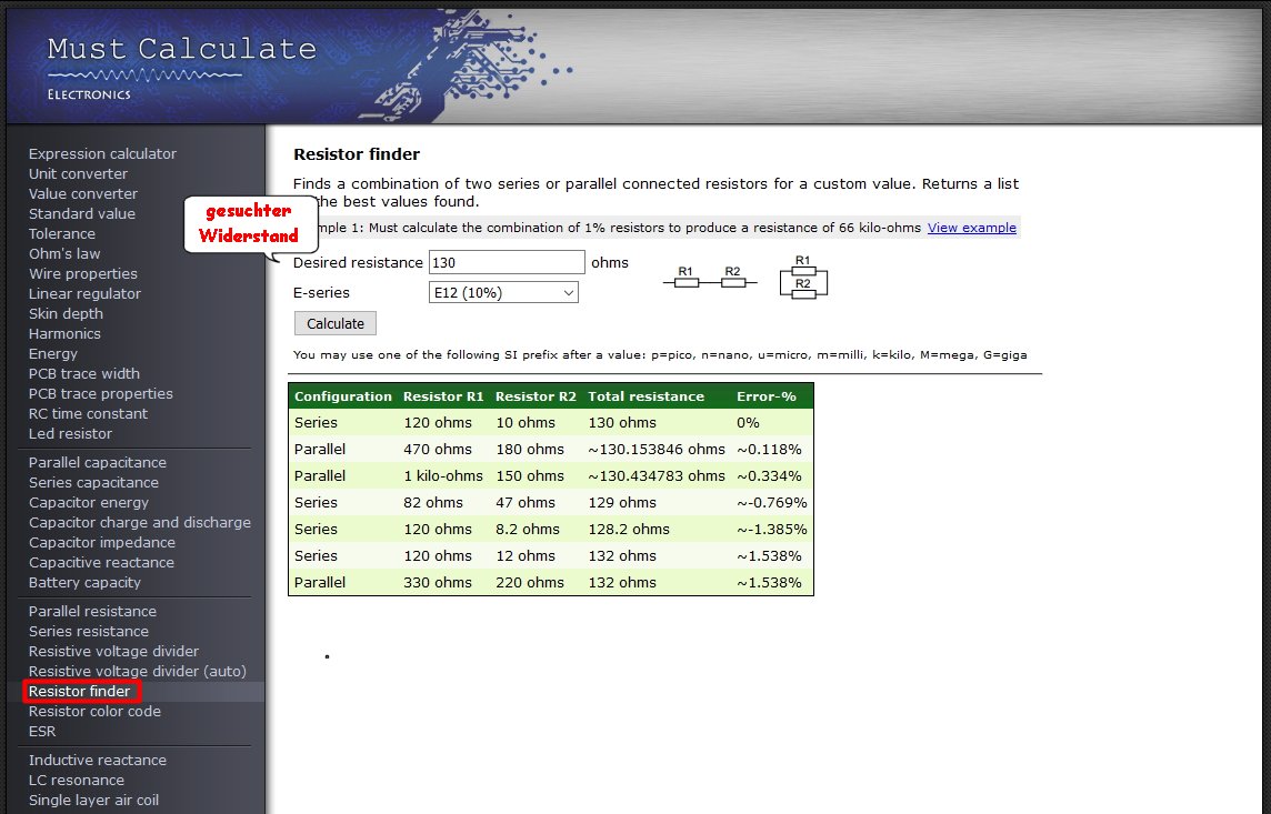

Gast #4280708
ErWidersteht schrieb:
> Peter D. schrieb:
>> 88,7k, dazu braucht man kein extra Programm, nur die E96 Tabelle.
> Der war gut. Wunderte mich schon, das das noch keiner schrieb.
Wer keine Widerstaende aus der E96-Tabelle zur Verfuegung hat,kann
diesen Onlinecalculator benutzen.Duerfte in vielen Faellen ausreichend
sein.
Als Beispiel habe ich die Werte fuer einen 130ohm-Widerstand aus der
E12-Serie bestimmen lassen.Prozentuale Abweichungen werden mit
angegeben.
http://www.mustcalculate.com/
Moderator (Firma: Titel) Persönliche Seite #4280777
> Oftmals hat man ja das Problem, das ein Widerstand 89456 Ohm sein soll.
Nein, warum?
Schon wenn du einen 10001 Ohm Widerstand bräuchtest, hättest du ein
Problem, einen Widerstand besser als 0,01% Genauigkeit und Stabilität zu
finden.
Toxic schrieb:
> Prozentuale Abweichungen werden mit angegeben.
Jetzt wäre es aber noch interessant, die Abweichungen bei den erlaubten
10% Abweichungen der E12 Reihe zu sehen. Da sind dann die dort
angegebenen 1,5% irgendwie marginal.
Wenn ich unbedingt einen (als Zahl 1) Widerstand mit 88888 Ohm brauche,
dann nehme ich einen 82k Widerstand und schalte ein 10-Gang Trimmpoti
mit 10k dahinter. Damit komme ich allemal schneller in den gewünschten
Widerstandsbereich als mit der Zusammenschalterei von 10%
Widerständen...

Gast #4280955
Axel S. schrieb:
> Ach kommt, Leute! Gut, das Beispiel war sicher schlecht gewählt. Aber
> das prinzipielle Problem hat man - gerade als Hobbyelektroniker - doch
> wirklich häufig.
Ja, aber das lässt sich doch problemlos durch Nachdenken lösen. Man
nimmt den größten Wert, der kleiner als der Zielwert ist. Dann nimmt man
der größten Widerstand, der kleiner ist als die Differenz. Spätestens
beim dritten Widerstand sollte man nah genug dran sein.
Alternativ sieht man nach, ob durch eine Parallelschaltung der Wert
erreicht werden kann.
Wenn man alle möglichen Kombinationen aus Parallel- und Seriellschaltung
haben möchte, bringt einem ein Programm auch nichts, weil es
wahrscheinlich unendlich viele Lösungen gibt. Ein Mensch ist mit seiner
Intelligenz höchstwahrscheinlich besser als ein Algorithmus, weil er
erkennt, welche Lösung sinnvoll ist.
Ansonsten halt der oben genannte Vorschlag mit dem Potentiometer. Damit
kann man auch die Toleranzen ausgleichen.
