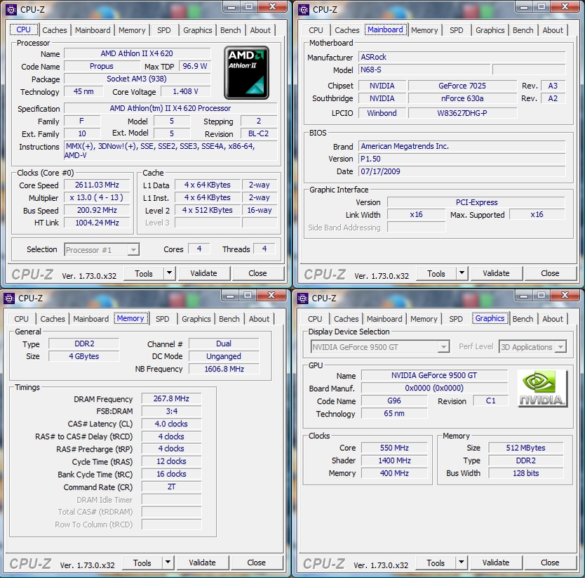

#4281088
Teo D. schrieb:
> 4GB-RAM, nimm 32bit.
NACK. Für die 4 GB RAM brauchst Du schon die 64 Bit Variante, sonst
gibts nur ca. 3 - 3,5 GB RAM. /me benutzt hier ein ganz ähnlich
ausgestattetes System mit Win 10 64 Bit. Hint: SSD als C: Laufwerk macht
das System derzeit ausreichend performant.
Aber: Das Board hat kein USB 3. Falls demnächst ein Boardwechsel
anstehen soll, musst Du den vor dem Upgrade auf Windows 10 machen,
hinterher ist das IMO ein OS Neukauf...
