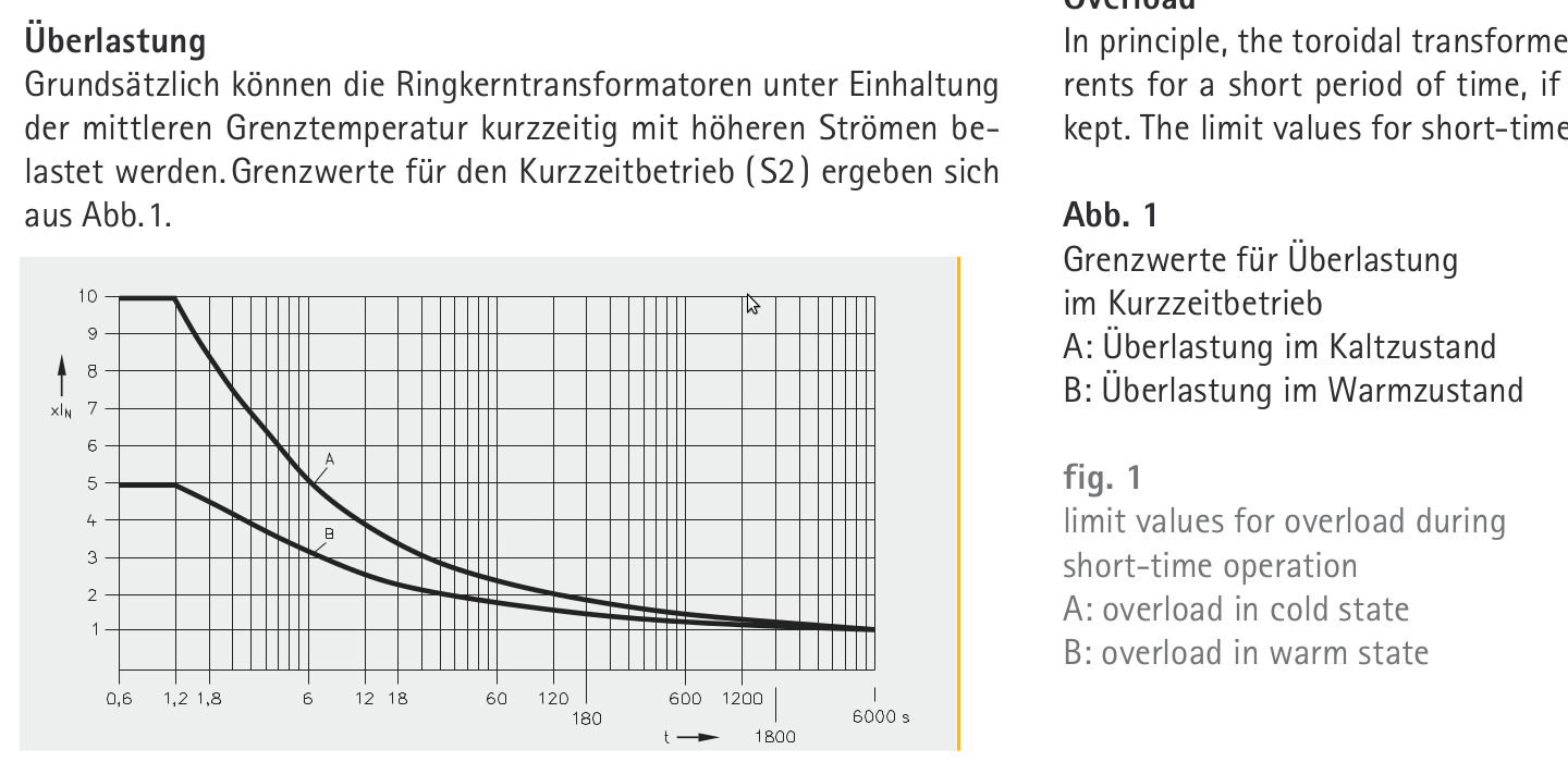

Ein fetter Elko aus dem Auto-HiFi-Bedarf (für die Autos wo man auch noch
im NAchbarort den Bass hört) und ein Widerstand sollte ausreichend sein.
Dazu noch ein normales 12V Netzteil (Steckernetzteil reicht)
Gast #4281311
Das klingt nach einem Job für ein konventionelles Trafo-Netzteil. Die
haben den Vorteil dass sie kurzfristig für relativ große Überlasten
geeignet sind und auch nicht einfach Abschalten wie die Overcurrent
Protection eines Schaltnetzteils. Ich würde einfach zu einem
Halogentrafo (konventionell!) greifen und das DMX separat mit einem
kleinern switcher versorgen. Relais schaltet dann den Trafo primär - aus
die Maus. Der Halogentrafo sollte mit 100W mehr als ausreichend sein für
kurze Überlast. Wichtig ist ja nur, dass du das vermutlich kaltleitende
Verhalten des Glühendes verträgst für einige Sekundenbruchteile.
Gast #4281348
Kannst du den Glühdraht direkt anschließen oder hängt da noch Elektronik
zwischen?
Einfachste Lösung wäre ein Ringkerntrafo ohne Gleichrichter o.ä., der
kann einige Überlastung vertragen und bekommt den Draht locker heiß.

Wie gesagt nimm dir einen Halogentrafo! Ohne alles hinten dran,
Primärseitig mit Relais geschaltet. Bei deinen Platzvorstellungen könnte
es knapp werden. Vllt findest du einen entsprechend flachen Ringern.
Ansonsten müsstest du auf einen Elektronischen Trafo zurückgreifen, den
aber mit entsprechend größerer Leistung! Mess' doch mal bitte den
Kaltwiderstand des Drahts aus. Dann kann man Abschätzen was Sinn macht.

Gast #4282201
Hauke H. schrieb:
> Ich habe bereits verschiedene Schaltnetzteile versucht,
Mit welcher Leistung bei welcher Spannung?
Eins das 1A kann, wird nicht 4A und 100W für 2 Sekunden liefern können,
außer man baut seeehr große Elkos ran. Was kontraproduktiv ist, da auch
die Platz kosten, da kann man dann gleich ein passend dimensioniertes NT
entsprechender Größe nehmen.
Ein SNT mit DC 12V/10A hätte ausreichend Spielraum, um 100W
bereitzustellen. Wenn der Überstromschutz dann immer noch auslöst, muss
ein Vorwiderstand rein, der den Strom begrenzt, welcher natürlich warm
wird und Leistung vernichtet.
Schon mal 'nen elektronischen Halogentrafo versucht? Die sind vom Aufbau
und Regelung simpel gestrickt, vergeben solche Belastungen leichter und
einigermaßen klein sind sie bei der geforderten Leistung von 100W auch.
Allerdings kommt da sekundär eine recht unschöne Wechselspannung raus,
dem Heizdraht ist das wurscht, aber ein Schalten der Primärseite ist
dann einfacher. Auf eine Einschaltverzögerung des HSNTs wäre wegen des
Timings zu achten und ein separates SNT für die Versorgung der Schaltung
brauchst Du auch noch.
