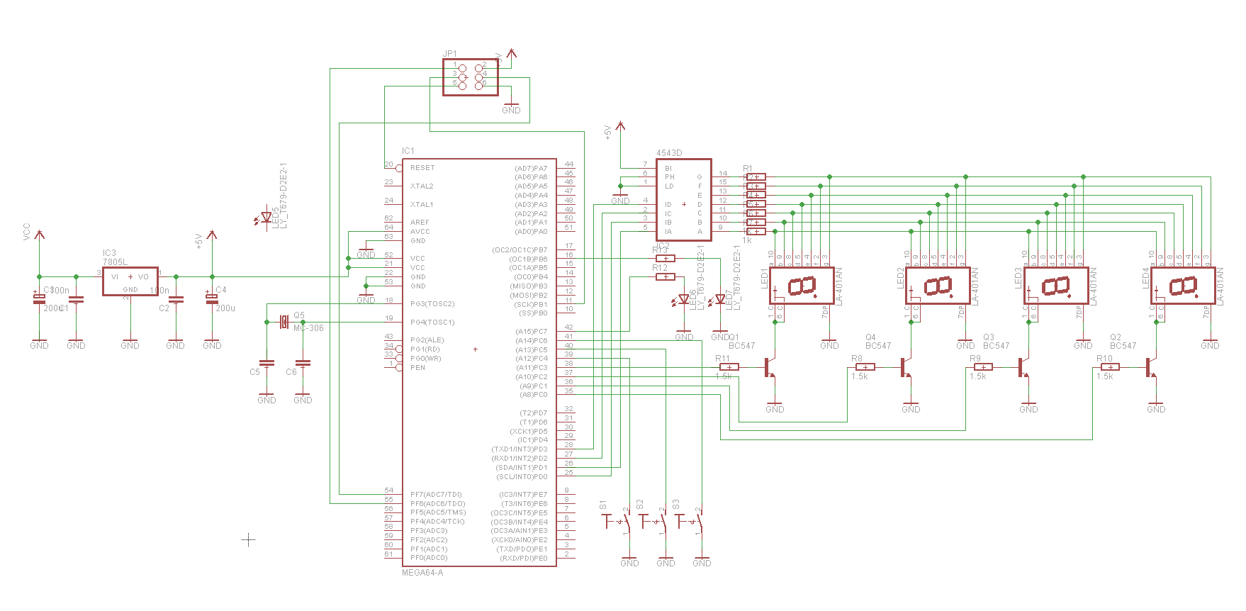

Guten Tag,

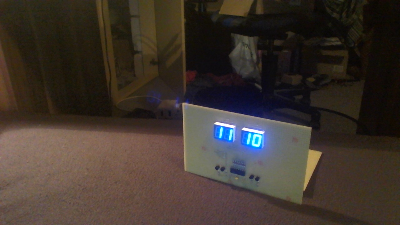

ich habe mir eine Uhr gebaut wo ich vier 7-Segment Anzeigen Multiplexe.
Mit dem Baustein: 74HC4543B1
Link:
http://pdf.datasheetcatalog.com/datasheet/stmicroelectronics/1981.pdf
Allerdings werden die 7-Segment "manchmal" dunkler und meine Schaltung
zieht mehr Strom. Wenn ich einmal meine Platine "anstupse" fängt sie
sich wieder und alles ist wieder normal
Meine Vermutung:
Ich habe zu den Segmenten 82 Ohm Widerstände benutzt, weil beim
Multiplexen werden die ja dunkler. Deswegen lasse ich da mehr Strom
durchfließen.
Laut Datenblatt steht da aber, das der 4543 nur 20-25 mA treiben kann.
Liegt das daran?
Bevor ich anfange da nun noch PNP Transistoren anzulöten (Schaltung ist
schon fertig und eine menge aufwand die noch dazwischen zu bauen) um
damit die Segmente anzusteuern, wollte ich das mal anfragen, ob jemand
das weiss oder Erfahrung damit hat.
Außerdem, ich weiss die Schaltung hätte man besser machen können mit
Schieberegistern usw. Aber ich habe mich für den Weg entschieden und die
Schaltung ist auch da und ich möchte sie gerne so behalten.

von Marek N. (Gast)
/RST-Eingang des Controllers nicht beschaltet.
C4 obsolet.
der 78L05 könnte bei den ganzen LEDs ins Schwitzen kommen. Wie hoch ist
denn die Eingangsspannung?
Ansonsten sieht der Schaltplan sauber aus. Sogar die nicht benutzen
Dezimalpunkte sind auf GND gelegt LOL.
Wie schaut das Layout, der Aufbau aus?
Beste Grüße, Marek

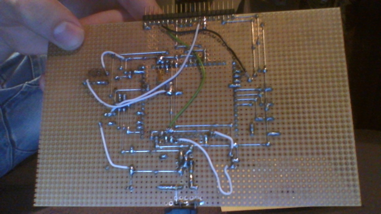

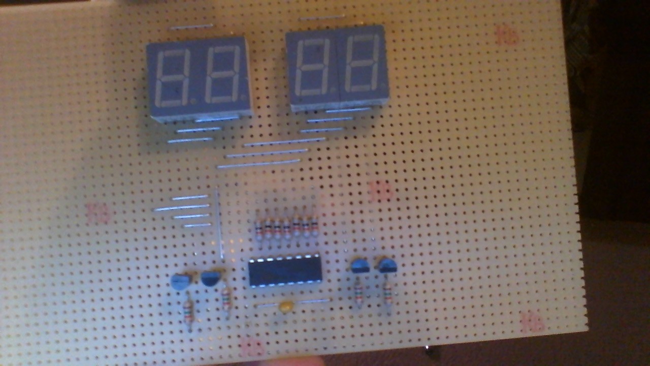

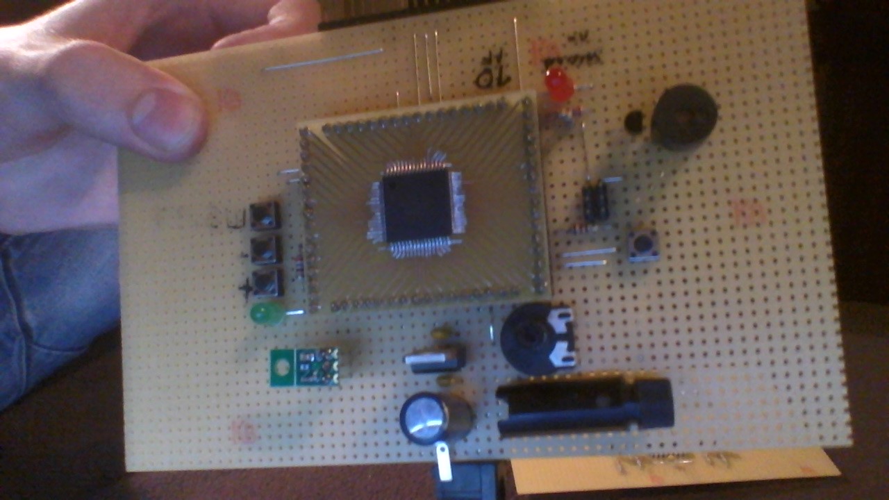

von Tymn (werwolf92)
Moin,
anscheinend hat der 100nF gereicht.
Zu dem Schaltbild erstmal. Das ist nicht auf den aller neuesten Stand.
Dort habe ich gegen VCC und GND generell ein 100nF am AVR, eine Pull Up
am Reset usw..
Sowie hab ich ein Poti und sowas wie ein LDR an den ADC Eingängen.
Dazu den Blinking Input vom 4543 am AVR angeschlossen um diesen mit PWM
zu dimmen.
Im moment steuert der ADC-Wert vom Poti das PWM vom Blinking Input.
LDR will im moment noch nicht so ganz :(
Außerdem ein Piezo für Alarm.
Verdrahtung wird noch alles schön mit Silberdraht gemacht, im moment
halt alles mit Kabel, weils schneller ging und ich gucken wollte ob das
alles so funktioniert.
Tut mir leid, das ich das Schaltbild nicht auf den neuesten Stand
gebracht habe, werde es dann nochmal nachholen. (Falls das Problem nicht
gelöst sein sollte.)
zu manchen Fragen:
- C4 ist nicht bestückt.
- Der 7805 ist aufjedenfall so warm, das man ihn noch anfassen kann.
- Den Tranistoren haben keine auffällige Temperatur
- Sowie alle Eingänge des 4543 korrekt beschaltet (kann auf Schaltbild
falsch sein!)
Meine Frage noch: Warum kein 220uF vor dem 7805?
Bilder sind angehangen, hab leider keine gute Kamera....

von Dietrich L. (dietrichl)
Ist der auch auf dem Subprint? Auf der Lochrasterplatine wäre er zu weit
vom µC entfernt.
Gruß Dietrich
von Axel S. (a-za-z0-9)
Also. Der Aufbau sieht ganz vernünftig aus und bis auf die leicht
grenzwertige Dimensionierung mancher Bauteile ist die Schaltung auch
erstmal in Ordnung.
Apropos grenzwertig: laut Datenblatt haben die Ausgänge des 74HC4543 ca.
47R Innenwiderstand. Dazu die 82R Vorwiderstand, 3V Flußspannung für die
blauen LED und 0.2V Sättigungsspannung des BC547 macht ca. 13mA pro
Segment. Das überlastet den 4543 gar nicht und die BC547 nur knapp. Der
Spannungsregler ist offensichtlich auch kein 78L05, sondern ein 7805 im
TO220. Also ebenfalls Entwarnung.
> Liegt das daran?
Nein.
Ist unnötig. Wenn überhaupt etwas zu ändern ist, dann die BC547 gegen
BC337 auszutauschen.
Was einer genaueren Analyse im Weg steht, ist die nebulöse Beschreibung
des Problems:
Und das heißt? Werden alle Segmente gleichmäßig dunkler? Flimmert oder
flackert was?
> und meine Schaltung zieht mehr Strom.
Wie hast du das festgestellt? Was ist eigentlich vor dem 7805? Hast du
mal die Spannung nach dem 7805 gemessen? Verändert die sich, wenn das
Display dunkler wird?
Das spricht am ehesten für eine kalte Lötstelle. Miß die +5V an
verschiedenen Punkten der Schaltung, insbesondere direkt am 4543 und
zwischen Vcc des 4543 und den Emittern der BC547.
Oh und "stupse" mal nicht die Platine als ganzes an, sondern erstmal nur
einzelne Bauteile. Fang mit dem Spannungsregler an.
Auch wenn dieser Beitrag für dieses Forum schon veraltet ist, mach ich
mir trtzdm noch die Mühe als Thread Ersteller allen zu antworten.
Ich hatte die Uhr mit zur Arbeit, damit ich das Verhalten beobachten
kann.
Es hat anscheinend wirklich nur der 100nF gereicht. Alles funktioniert
nun wunderbar.
Das mit er Bauteil Dimensionierung hat ich ehrlich gesagt gar nicht so
ganz durchgedacht (speziel mit dem Transistor, wenn z.B. eine 8
angezeigt werden soll). Die Hardware läuft aber sauber. Kein Bauteil
wird irgendwie warm (nur ein ganz bisschen der 7805).
Der 100nF vom AVR (zwischen VCC und GND) ist direkt an einem der VCC
Pins, allerdings unter der AVR Chip Platine (demnach nicht auf dem
Subprint). Setze bei den anderen VCC Pins nun aber auch direkt ein 100nF
nochmal hin, auch wenns eigentlich nicht sein muss (Schaltung
funktioniert ja nun), aber schadet niemanden.
Zur der Fehlerbeschreibung noch:
Die Segmente wurden alle gleichmäßig dunkler. Kein flimmern oder
flackern, sondern einfach nur dunkler.
Das die Schaltung mehr Strom zieht, habe ich daran festgestellt, das ich
ein Labornetzteil habe und dort gesehen habe das der Strom sich
teilweise verdoppelt hat fast.
Spannung habe ich nur vor und nach dem 7805 gemessen. Dort war alles
normal.
Aufgefallen ist mir besonders, das wenn ich VCC oder GND angefasst habe,
dass dann die 7-Segment Anzeigen die normale Helligkeit hatte.
Danke an Alle, eure Beiträge waren sehr hilfreich und habe dazu gelernt.

von Tcf K. (tcfkao)
> normal.
Da ist vermutlich der Regler ins Schwingen gekommen. Der Schaltplan
stimmt ja auch nicht mit der Wirklichkeit überein. Zwischen Eingangselko
und Regler sitzt noch die Sicherung, und die können bei kleinen Strömen
recht hochohmig sein. Durch das Multiplexen sind doch nette Sprünge im
Stromverbrauch.
