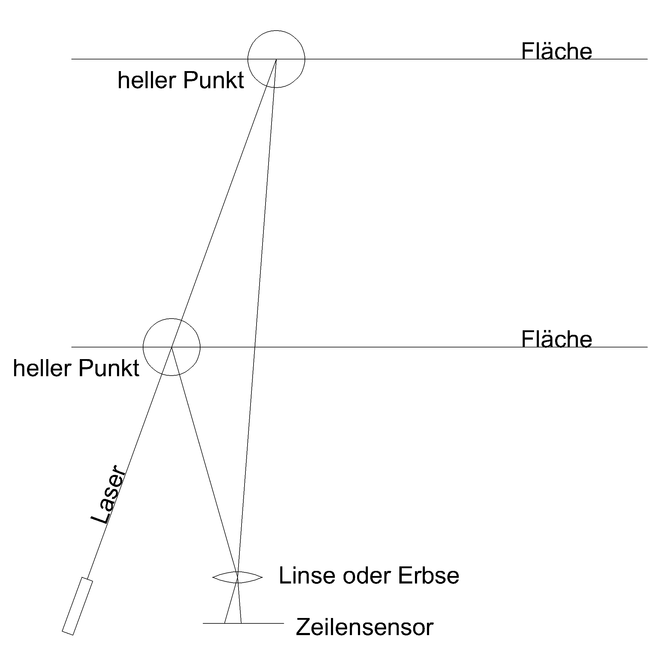

Möglicherweise kann man ja auch einen schrägen Laser nehmen und das gute, alte Prinzip des Schnittbildentfernungsmessers, mit einem Zeilensensor, reaktivieren.
#4282291
Amateur schrieb: > Möglicherweise kann man ja auch einen schrägen Laser nehmen und das > gute, alte Prinzip des Schnittbildentfernungsmessers, mit einem > Zeilensensor, reaktivieren. ist inzwischen auch mei Favourit, wobei man neben dem Schrägstrahler noch einen waagerecht-Strahler zur referenz benötigt

#4282321
>ist inzwischen auch mei Favourit, wobei man neben dem Schrägstrahler >noch einen waagerecht-Strahler zur referenz benötigt An welcher Stelle?
