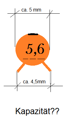

Hallo Fachleute!
quäle mich mit der genauen Identifizierung der Kapazität eines
Keramikkondensator der auf einer Verstärkerplatine (Endstufensektion)
verbaut ist.
Leider besitzt er weder einen dreistelligen Code noch farbringe. Sondern
sieht so aus wie auf der angehängten Zeichnung.
Der Aufdruck: 5,6
Vermute mal das das die Kapazität ist. Und tippe auf 5,6pF.
Doch ich will es genau wissen.
Gibt es einen Hersteller der so die Kapazität aufdruckt??
Wer kann mir sicher Auskunft geben?
Vielen Dank im Voraus!
wohl richtig getippt, Genauer weiß mans nach dem Messen, obgleich es
schwierig ist, auf 1pF genau zu messen.
Da gibts viele -  Wem es gerade einfällt - in beliebigem Land
Nur der, der diesen Unsinn gemacht hat.  Und denn wird man kaum mehr
aufffinden können.
Alternativ könnten es höchstens noch 5,6n sein, wäre aber sehr
ungewöhnlich, schon bei der Bauform.
Aber man kann messen ob der C im einstelligen pico oder nanofarad
Bereich liegt. Der Rest ergibt sich dann aus dem Aufdruck.
Gast #4282219
>> 5,6pF
> Ist im pF Bereich so aber sehr üblich.
Strich/Tupfer welcher den TK angibt, hier schwarz fuer NP0,
ist doch auch gang und gäbe.
Alternatv könnte mal auch einfach einen Blick in die Schaltung tun.
Alleine daraus läßt sich doch abschätzen, ob Nano- oder Pikofarad.
