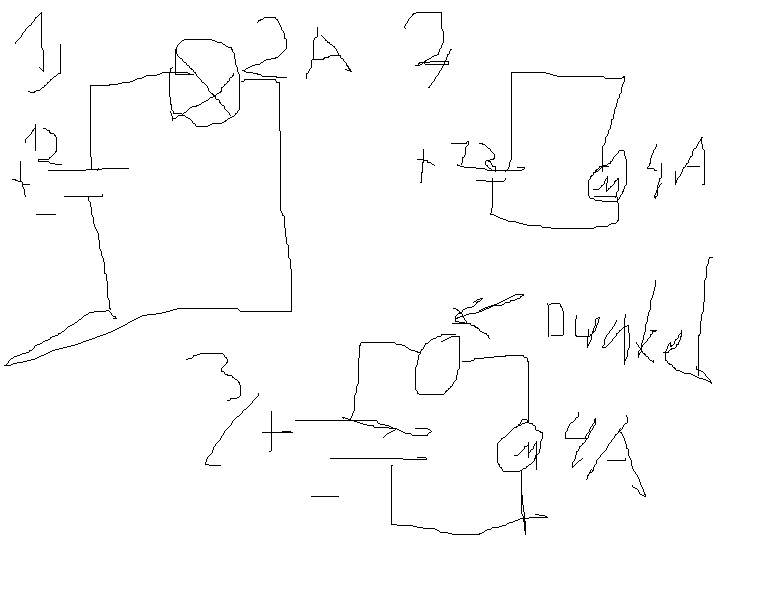

Hallo zusammen.
Kleine Verständnisfrage:
 Ich habe eine 12Volt Autobatterie. Daran schließe ich eine 12 Volt
Lampe und messe ungef.2Ampere Strom. Die Lampe brennt.
 Nun schließe ich einen Gleichstrommotor an, und messe 4 Ampere.
Soweit gut. Wenn ich nun zum Motor in Reihe die Lampe schalte, messe ich
ebenfalls 4Ampere, und die Lampe bleibt dunkel.
Nun meine Frage: Warum brennt die Lampe nicht und ich messe 6 Ampere?
lg
meinereiner
Gast #4282717
das kann nicht sein. Wenn die Lampe alleine nur 2A aufnimmt, dann kann
es ein reihe mit einem Motor nicht mehr werden.
Zeichne mal auf, was du genau machst.

Gast #4282723
Schaltungsfehler...
Entweder parallel, dann leuchtet die Lampe und es fließen gesamt 6A.
Davon 4A durch den Motor und 2A durch die Lampe.

#4282728
> Die Lampe brennt nicht und
> ich messe weiterhin 4 Ampere.
Wie schon geschrieben: Das kann rein physikalisch nicht sein.
Deine Schaltung ist also nicht so, wie du denkst.
Es müssten ca. 1.3A fliessen und die Lampe brennt dunkler, der Motor
läuft langsamer.
6A fliessen bei Parallelschaltung, nicht bei Reihenschaltung.
Gast #4282742
bei Glühlampen ist der Einschaltwiderstand wesentlich geringer als der
im Betrieb. So können bei Reihenschaltung durchaus fast 4A durch die
Schaltung fliessen. Durch den niederen Widerstand ergibt sich auch
niederer Spannungsabfall, was dazu führt, dass die Lampe nicht leuchtet.
Gruß Roland

#4282757
Womit hast Du denn den Strom gemessen?
1) In denke, da liegt ein grober Messfehler vor, der Motor zieht
deutlich weniger Strom als die Lampe. Was für ein Motor ist das?
Bürstenmotor, elektronisch kommutiert, etc.?
2) die Lampe leuchtet ja dunkel, das zeigt dass der Strom halt nicht
ausreicht die Lampe voll aufleuchten zu lassen. Und wie bereits erwähnt
ist der Kaltwiderstand von Lampen deutlich niedriger als der
Warmwiderstand.

#4282824
Mach mal:
- Spannung über dem Motor messen
- Last vom Motor nehmen (damit sollte der frei drehen, und der
Spannungsabfall nach unten gehen), damit könnte dann die Lampe 'zünden'
- Falls das geklappt hat, Last wieder an den Motor anlegen.

#4282860
Da muß man gar nichts raten! Durch eine Reihenschaltung fließt immer und
überall der gleiche Strom, und zwar der von dem Verbraucher, der am
meisten verbraucht. In dem Fall der Motor. Die Spannungen wiederum
teilen sich auf, und die ist, je nach Verbraucher verschieden.
Da der Motor von meinereiner am Meisten verbraucht, fließen auch nur da
4 Ampere. Und da der Motor die meiste Spannung auch noch verbraucht,
bleibt für die Glühlampe nicht mehr viel übrig, deshalb verhält sich die
Lampe, wie ein Draht. Gerade bei 12V Glühlampen, ist der Glühfaden recht
dick.
meinereiner: Miss mal die Spannungen vom Motor und von der Glühlampe,
ich glaube du wirst überrascht sein, und es dann verstehen.

Du denkst viel zu kompliziert. Wenn die Lampe normal angeschlossen hell
leuchtet und hierfür einen Strom von 2A benötigt, dann würde sie bei
einem Strom von 4A superhell leuchten, wenn nich sogar durchbrennen. Das
kann also nicht sein!
Über Einschaltwiderstand, Spannungsabfälle brauchst du dir den Kopf gar
nicht zu zerbrechen. Für die Helligkeit ist die Stromstärke, die durch
die Lampe fließt, verantwortlich. Würden 4A durchfließen, würde sie
wesentlich heller leuchten, als wenn 2A durchfließen.
Irgendwas ist bei dier faul.

Gast #4283324
ja, Du hast Recht. Bitte nicht verhauen, ich hab dummerweise an der
Lampe versehentlich gebrückt. Oh mann.
Alles ist gut. Der Motor dreht und die Lampe brennt. und je schneller
der Motor dreht, umso heller brennt die Lampe.
Juhu
 wenigstens hab ich durch meinen Fehler und Eure Beiträge dazugelernt.
meinereiner
