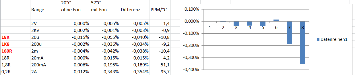

habe meinen selbst gebautes Multimeter für Strom und Spannung mal in
eine Klimakammer (Karton mit Fön) von 20°C auf 57°C aufgewärmt.
Die Shunt Widerstände für den Bereich 20µA  200 µA  2 mA haben zur
Zeit 25 PPM/°C.
Ergebnis passt auch recht genau mit der Messwertdrift bei Erwärmung (ca.
10 PPM/°C)
Wo bekomme ich folgende SMD Widerständeum das Gerät zu verbessern:
Widerstand: 18 K 1K8 180R   oder 36K  3K6  360R
Bauform: 1206 oder 805
TK: <= 10 PPM/°C
Anzahl: Einzelstücke, max. 10 Stück
Habe RS und Reichelt bereits abgeklapert.......

Normal darfst Du bei solchen speziellen Widerstandswerten dann auch noch
12-14 Wochen warten.
Ich würde für Meßzwecke sowieso Präzisionsdrahtwiderstände verwenden
falls keine Wechselspannung im Spiel ist. Typische Preise sind so 8-10
EUR für 0.3W / 0.1% mit 3-5ppm/K max. (teilweise auch typ 1 ppm/K)
Gruß Anja
#4283311
Von Susumu gäbe es auch passendes (zumindest wenn ein TK von 2 ppm/K
ausreicht): RG2012 oder RG3216. Die sind bei Digi-Key oder Mouser ebenso
auf Lager, allerdings nicht mit den gewünschten Widerstandswerten, dafür
deutlich günstiger als die Vishays, die auch nicht besser spezifiziert
sind (+-0.2 +- 1.8) ppm/K...

Für Präzisionsanwendungen sollte man SMD Teile eher vermeiden, weil sich
Biegungen und Ausdehnung der Platine auf die Teile Übertragen. Außer für
HF würde ich da die THT Variante bevorzugen.
