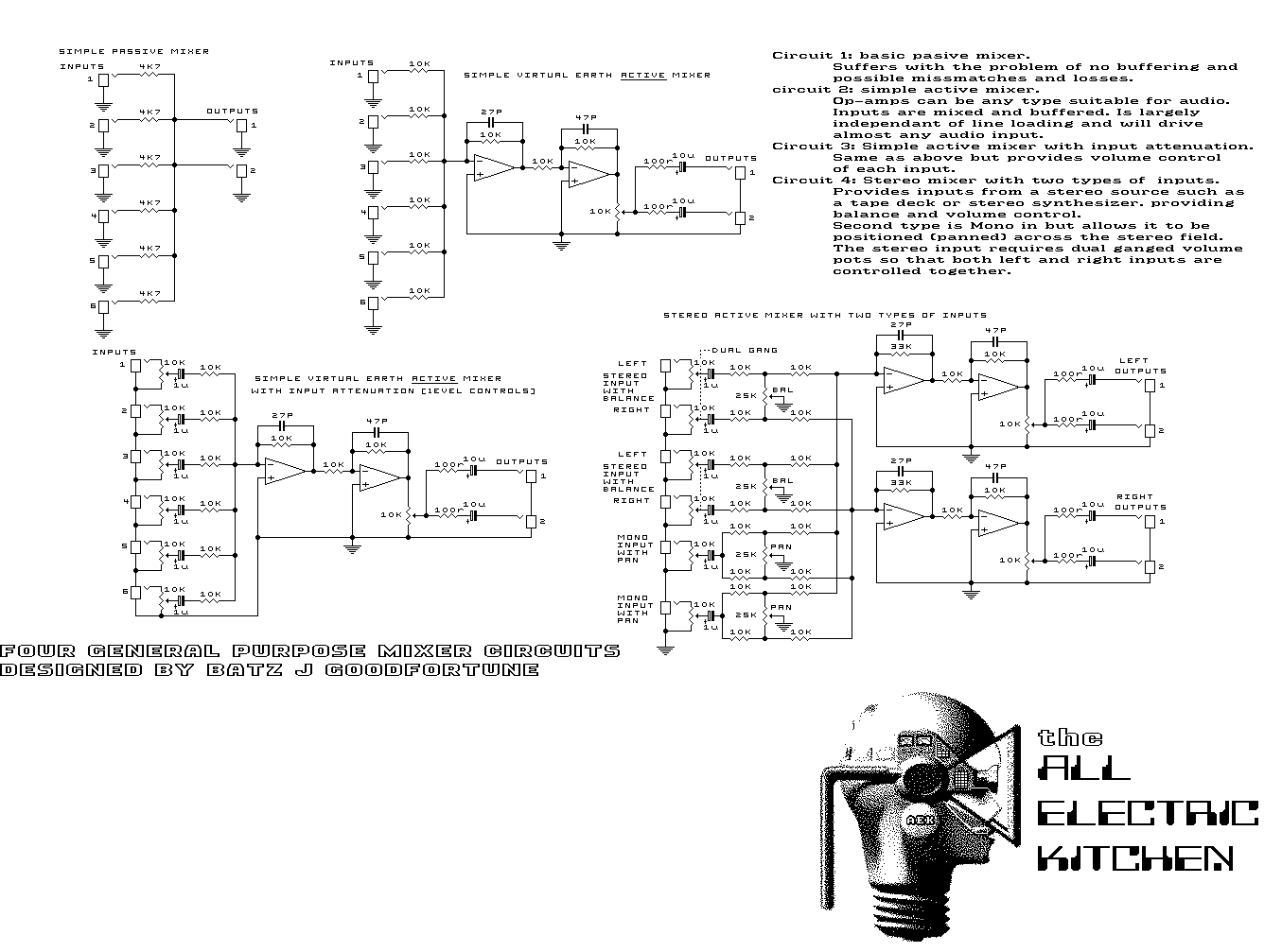

ich habe eine Steroanlage mit nur einem Line-In und zwei Audio-Quellen,
die ich abwechselnd nutze und zwischen denen ich ständig das Kabel
wechseln muss.
Da das für meine Freundin zu kompliziert ist, möchte ich gern einen
kleinen Mischer bauen. Selbstbau deswegen, weil ich ja auch was lernen
möchte ;-)
Bei meinen Recherchen bin ich soweit auf eine einfache passive
Mischer-Schaltung gestoßen (siehe angehängtes Bild; Quelle:
http://www.all-electric.com/schematic/simp_mix.htm).
Für nur zwei Eingänge (und nur Mono) würde das dann so aussehen:
V1 ---[ R1 ]---.
               +--- Vout
V2 ---[ R2 ]---^
Bei R1=R2 gilt dann gilt (weil Spannungsteiler):
Vout = 0.5 * (V1 + V2)
Mit der Dämpfung auf 50% Signallevel könnte ich prinzipiell leben,
ansonsten kann man auch einen OpAmp nachschalten (einmal
1:1-Vorverstärkung und dann nochmal 1:2-Verstärkung und Rück-Invertieren
des Signals), wie das bei den anderen Schaltung auf dem Bild gezeigt
ist.
Die Schaltung(en) würden im Prinzip meinen Anforderungen genügen. Es
gibt nur ein Problem das ich noch gelöst bekommen möchte:
Wenn jetzt ein Audiogerät abgeschaltet (oder der Stecker herausgezogen)
wird, dann ist dieser Eingang "floating" und es würde das Signal des
andere Audiogeräts mit voller Leistung (d.h. ohne die 50%-Dämpfung)
durchgeleitet.
Meine Freundin wäre sicher nicht begeistert, wenn sie eines der Geräte
abschaltet und sie dann plötzlich von der doppelte Lautstärke des
anderen noch laufenden Gerätes beschallt würde. Ein kleiner/größerer
Schock wäre da sicher nicht auszuschließen und die Zufriedenheit mit der
Lösung wäre sicher nicht so groß...
Das Problem bei herausgezogenem Stecker ließe sich evtl. durch eine
spezielle Klinkenbuchse lösen, die bei herausgezogenem Stecker, den
Eingang mit GND verbindet. Gibt es so etwas (Stereo-Buchsen mit 6 Pins
meine ich schon gesehen zu haben... das könnte so etwas gewesen sein).
Haben solche Buchsen einen bestimmten Namen / Merkmalsbezeichnung?
Unabhängig davon besteht das Problem, wenn eben ein Gerät abgeschaltet
wird und der Stecker eingesteckt bleibt.
Ich habe überlegt, ob man nicht beide Signale über einen
Differenzverstärker addiert, indem man zuvor eines der Signale
invertiert.
Da die Impedanz-Unterschiede der Eingangssignale dann nicht mehr ins
Gewicht fallen würden (stimmt das?), könnte man beide Signale hochohmig
(z.B. mit ~100 kOhm-Widerstand) auf GND ziehen. Damit dürften die
jeweiligen Eingangssignale des OpAmps (vom Differenzenverstärker) für
ausgeschaltete oder herausgezogene Geräte 0V sein.
Macht das Sinn??? Ich habe mit OpAmps noch nicht so viel Erfahrung (vor
allem die Praxiserfahrung fehlt). Bin ich hier auf dem richtigen Weg
oder wird das Murks? (ggf. bitte erklären, danke!)
Grüße,
Stefan
PS: Bitte keine fertigen Schaltungen liefern, es sei denn um ein
Phänomen besser am Beispiel erklären zu können. Ich möchte was lernen
und nicht nur nachbauen... DANKE!
von Marian (phiarc) Benutzerseite
> invertiert.
Nene. Jeder Eingang bekommt einen nicht-invertierenden Verstärker und so
10 kΩ vom Eingang auf Masse. Jeder dieser Impedanzwandler treibt dann
einen Eingangszweig eines invertierenden Verstärkers (die Konstruktion
ist auch als Addierer bekannt).
von Tom (Gast)
Stefan K. schrieb:
> doppelte Lautstärke
Doppelte Spannung ist nicht gleich doppelte Lautstärke, das funktioniert
logarithmisch.
Buchsen mit Schaltkontakt. Sind Standard, gibt es überall.
Aktives Mischen mit Summierverstärker hat das Problem prinzipiell nicht.
Eine passive Lösung hat aber den rieseigen Vorteil, dass man nicht mit
nervigen Steckernetzteilen oder gar Netzspannung im Gerät rummachen
muss.
Du könntest V1 und V2 in der passiven Variante mit Widerständen R3,R4 <
R1,R2 belasten. Bei R1=R2=10k und R3=R4=2k2 hast du weniger als 1dB
Unterschied zwischen "2. Gerät aus und hochohmig" und "2. Gerät an, aber
still". Das hört kein Mensch.
In der Realität werden sich noch Ein- und Ausgangsimpedanzen der
angeschlosssenen Geräte auswirken, dazu müsste man Details wissen.
V1 -+-[ R1 ]---.
    R3         |
    +--GND     +--- Vout
    R4         |
V2 -+-[ R2 ]---^

von MaWin (Gast)
Stefan K. schrieb:
> Macht das Sinn???
Es funktioniert, weil der Eingang mit seiner unterschiedlichen
Quellenimpedanz (Widerstandswert) nicht mehr von fast 0 Ohm (mit 0V oder
Musik) auf unendlich (bei rausgezogenem Kabel) springt.
Das geht aber einfacher mit Marian B. Schaltung. Die kann sogar die
Signale um 2 verstärken, vor dem Mischen, ausreichende Betriebsspannung
der OpAmps vorausgesetzt.
Ein Annäherung daran ist Toms Schaltung. Seine Rechnung (oder
Schaltplan) dazu ist aber falsch, es gilt nicht R1 und R2, sondern die
Ausgangsimpedanz der Quelle. Die könnte man erhöhen in dem man in jede
Zuleitung die 10k einschleift.
V1 --10k--+-[ R1 ]---.
          R3         |
          +--GND     +--- Vout
          R4         |
V2 --10k--+-[ R2 ]---^

von Stefan K. (sdwarfs)
Marian B. schrieb:
> "Hi-Fi" Audioverstärker brauchen schon ein bisschen Strom. Mit üblichen
> Typen kommst du so auf 3-5 mA / Op-Amp (bei den üblichen Dual-Ops also
> so um 10 mA / Package).
Auch wenn keine Last dran hängt? Ich hatte grob überschlagen mit 10kOhm
Last bei 1 Volt, gibt 0,1 mA + sonstige Verlustleistungen. Das war wohl
sehr optimistisch...
Wenn dem wirklich so ist, fällt das mit der Batterie natürlich flach.
Das hält dann höchstens paar Stunden bis 1-2 Tage.
Auch wenn man die Verstärkung ggf. dynamisch an/abschalten könnte (in
die andere Schaltung kommt nen Mikrocontroller rein, der könnte ggf.
erkennen, ob nen Eingangssignal vorhanden ist und nur dann den
Verstärker mit Strom versorgen)... dann is man statt am Kabel umstecken
ständig am Batterien auswechseln. ;-)
Danke jedenfalls... das werd ich mal prüfen.

von Dirk J. (dirk-cebu)
Ich würde überhaupt nicht mischen (wofür auch), sondern nur umschalten -
das hast Du ja vorher beim Umstecken auch so gemacht. Also einen
Audio-Umschalter für Stereo besorgen und fertig - und vor allem keine
Probleme mit Pegeln und zusätzlichem Netzteil.
Also wenn dann muss automatisch umschalten. Sonst muss man wieder
hinlaufen und ein weiteres Gerät bedienen (und statt ein Kabel zu
tauschen einen Schalter umlegen). Dazu muss aber das Signal detektiert
und dann umgeschaltet werden...
Heißt also dann auch größerer Aufwand... 2 MOSFETs pro Eingang oder 2
RELAIS oder 1-2 Multiplexer-ICs zum umschalten zwischen den Eingängen.
Dazu ein Mikrocontroller ODER zwei Spannungslevel-Dektektor und nen
bistabiles Flipflop. Und wenn man dann noch verhindern will, dass es bei
zwei aktiven Geräten ständig hin und her schaltet: noch nen NAND-Gatter
oder zwei, damit ein Eingang bevorzugt wird.
Da da noch der Infrarot-Fernbedienungs-Übersetzer rein soll, wäre der µC
sowieso da... der Energiebedarf dürfte für den Umschalter aber relativ
gering sein. D.h. ja, es ist durchaus zu überlegen, ob man stattdessen
schaltet.
Da da auch Dolby 5.1 über die Stereo-Leitung drüber soll, muss man bei
der Mischer-Lösung wohl sowieso aufpassen... d.h. da wird die Anlage
wahrscheinlich nur noch Datenmüll dekodieren, wenn ein weiteres Signal
dazu gemischt wird.
Irgendwie wollte ich mich mal in Richtung Analog-Technik
weiterentwickeln, aber irgendwie entwickelt es sich schon wieder in
Richtung digital. Ich denk ich werde deswegen zumindest eine der rein
analogen Varianten austesten für den Lerneffekt...
von Stefan F. (Gast)
Ich denke, du suchst nach einer Lösung für nicht existentes Problem.
> Geräte abschaltet und sie dann plötzlich von der doppelte
> Lautstärke des anderen noch laufenden Gerätes beschallt würde.
Das Ohr reagiert logarithmisch. Der Lautstärkesprung ist daher erheblich
geringer, als du vermutest. Ich have im Haushalt drei solcher
Schaltungen und niemand in meiner Familie stört sich daran.
Boris O. schrieb:
> Ein LM3900 (oder ähnliche 4-fach OpAmps) sind auf etwas Lochraster
> schnell zusammengeschaltet:
> http://www.circuitstoday.com/multi-channel-audio-mixer-using-lm3900
> http://www.electroschematics.com/544/3-channel-audio-mixer/
Die Schaltung beim ersten Link macht im Prinzip das was schon
vorgeschlagen wurde: Impedanzwandler und dann ein analoger Mischer über
Widerstände.
Die beim zweiten Link das gleiche in Grün, nur dass nach dem analogen
Mischer per Widerstand nochmal eine Verstärkung/Rückinvertierung nach
geschaltet wurde. Das wurde im Prinzip auch schon vorgeschlagen.
Danke für die Links. Dennoch möchte ich nochmal betonen: Ich möchte
keine fertige Lösung zum nachbauen, sondern etwas lernen.
> 3 Quellen ließen noch etwas Raum, falls eine weitere Freundin ein
> Drittgerät einbringt.
Interessante Vorstellung... ich werde darüber nachdenken ;-)
Aber mal ernsthaft: Alle Schaltungen oben sind zwar erst einmal für 2
Eingänge ausgelegt, aber es ist kein Problem da weitere Eingänge
hinzuzufügen. Mit zwei Audio-Quellen ist die Sache halt verständlicher
und die auftretenden Phänomene einfacher zu erklären.
> Deine Aversion gegen fertige Schaltungen verstehe ich nicht, lässt sich
> daran sehr schön per Beispiel lernen. Es spricht nichts dagegen, andere
> Operationsverstärker einzurechnen oder Frequenzgang- bzw.
> Phasengangkompensationen nachzurüsten. [...]
Die Aversion kommt eben daher, dass ich mich in genau diesem Teil noch
nicht gut genug auskenne. Ich muss also die entsprechenden Fehler, die
dabei vorkommen, selbst erleben oder zumindest erklärt bekommen.
Anderenfalls übe ich nur Löten, aber nicht so wirklich, wie die
einzelnen Komponenten funktionieren.
> Und wer hat schon das gesamte Operationsverstärker-Portfolio von
> 10 verschiedenen Herstellern im Kopf, um den einen zu finden?
Da muss man halt ein bissl auf der Seite des Bauteil-Händlers graben. Da
übt man Spezifikationen zu erstellen und Datenblätter lesen ;)
> schon herausfordernd genug, die Stereokanäle recht symmetrisch
> aufzubauen, damit Lautstärke-, Frequenz- oder Phasenunterschiede das
> empfindliche Frauengehör nicht verwirren. »Das hast du toll gemacht,
> aber irgendwie klingt das komisch, Schatz, vorher wars besser.«)
Ich glaub da is mein Gehör anspruchsvoller... (Falsche Freundin?)
Aber ich glaub mit nem sauberen Testsignal, nem Oszilloskop und
regelbaren Widerständen würde sich das schon sauber einstellen lassen...
Man muss halt schauen, dass man keinen zu schrottigen OpAmp nimmt. Da
wir aber nur 1:2 oder 1:1 verstärken wollen müsste der von Haus aus
keine allzugroßen Anforderungen bzgl. Gain-Bandwidth-Product bzw.
Slew-Rate stellen. Dann dürfte der Frequenzgang auch einigermaßen linear
sein.
Ob da jetzt (z.B. durch Fertigungsungenauigkeiten der ICs) merkliche
Phasenverschiebungen zwischen den Stereo-Kanälen auftreten, kann ich
jetzt nicht abschätzen. Aber auch das wäre den praktischen Versuch wert!
Danke auch für deinen Input... Besonders für den Hinweis, dass es mit
Umschalten vielleicht einfacher wird.
Stefan
Da dieser Hinweis jetzt schon zwei mal unabhängig kam, werde ich das
zumindest mal austesten, damit ich diesbezüglich mitreden kann. Danke!
