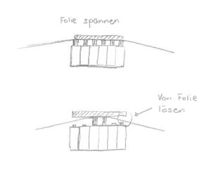

Ich suche nach einem Bauteil, welches mittels Strom ein und aus einen
Stift oder Zylinder ein- und ausfahren kann. Der Durchmesser sollte
nicht mehr als 1.5mm und der Fahrweg in etwa 1mm betragen. Es dürfte
auch ein Bauteil sein, das gleich mehrere Stifte als Array angeordnet
hat. Könnt ihr euch ungefähr vorstellen was ich suche? Hat mir jemand
einen Hinweis wo ich sowas finden könnte?

Was dem am ehesten nahekommt, dürfte der Druckkopf eines alten
Nadeldruckers sein.
Den in Fakor 5-10 größer bauen.

Besten Dank für die schnellen Antworten! Ich denke der Druckernadelkopf
kommmt dem was ich suche in etwa am nahesten. Allerdings suche ich die
Druckernadel nun als einzelnes Bauteil. Wie gesagt sollte es nicht mehr
als 1.5mm im Durchmesser betragen.
Ich muss vielleicht noch etwas detaillierter Beschreiben wohin die
Anwendung gehen soll:
Es soll ein Array aus ca. hundert Stiften (10x10 Stifte) entstehen mit
welchem ein sehr zerbrechliches Objekt von einer Klebefolie gelöst
werden kann. Dazu soll die Folie mittels den Stiften gleichmässig
gespannt und danach an den heiklen Stellen wieder entspannt werden um so
eine Trennung von der Folie zu ermöglichen.

Die Druckernadel vorne war klein und dünn, aber die mechanischen Aktoren
müssen schon eine Mindestgröße haben, di können weiter "hinten" dann ja
dicker sein.
Verstehe ich ehrlich gesagt nicht.

Was du suchst, findest du unter dem Stichwort "Hubmagnet" oder
"Linearmagnet"..
Für den Modellbau gibt es die sicher auch in sehr klein.
Aber billig wird das nicht :-(

@Tcf Kao: Das wäre eine Idee. Allerdings müsste es möglich sein das
gesamte Objekt erst anzuheben und so die Folie zu spannen um danach als
erstes die Ecken des Objektes (welche besonders heikel sind) zu lösen.
Aber wäre sicherlich ein Ansatz den man weiter verfolgen könnte.
@Harald Wilhelms: Nicht ganz. Eigentlich hätte ich gerne ein fertiges
Bauteil das man kaufen kann.
Ja genau, und zwar als Antrieb für Modelleisenbahn-Weichen:
http://www.gk-moba.de/Beschreibung.html
Wenn du das Teil öffnest, findest du einen Zylindrischen Spulenkörper
mit zweil Kupferwicklungen.Darin befindet sich ein Eisenstab der durch
die Spulen hin und her geschoben wird.
