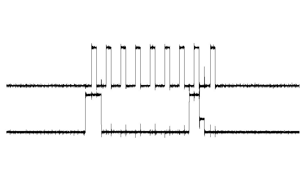

ich arbeite momentan an einem Projekt, bei dem ich ein Lattice-FPGA
(MachXO2, auf dem entsprechenden Breakout-Board) über eine
I2C-Schnittstelle konfigurieren möchte. Zu Testzwecken erfolgt die
I2C-Kommunikation mit dem FPGA fürs erste über einen USB-to-I2C-chip der
Firma FTDI (FT 2232H Mini Module).
Momentan zeigt sich bei der Kommunikation folgendes Problem: Befehle und
Daten können zwar über den Bus zum FPGA gesendet werden und werden auch
von ihm acknowledged ('0'-Pegel auf dem 9. high-Pegel des Taktes),
allerdings nur, solange das letzte übertragene Datenbit (während des
8.Taktpegels)eine '0' ist. [Eine erfolgreiche Übertragung seht ihr im
ersten Bild im Anhang]

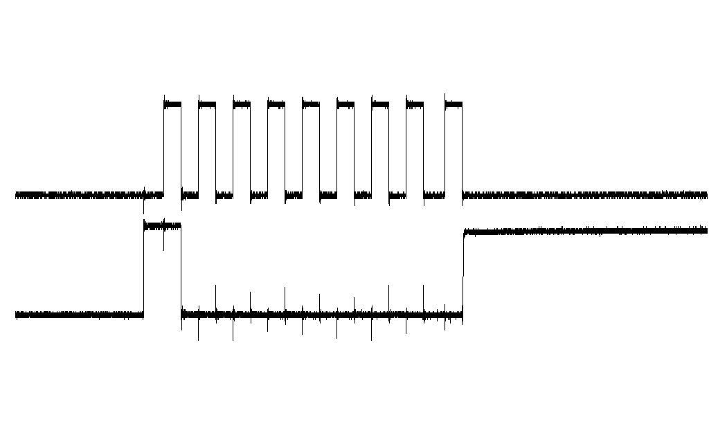

Sobald da letzte Datenbit eine '1' ist, kommt es auf dem Bus zu dem
undefinierten Zustand der Taktleitung, den ihr auf dem 2. Bild im Anhang
zwischen dem 8. und dem 9. high-Pegel der Clock erkennen könnt.
Zu den Bildern: oben findet ihr jeweils die Clockleitung, darunter die
Datenleitung.

Gast #4284087
Hallo Heiko,
> und werden auch von ihm acknowledged (...), allerdings nur, solange das letzte
übertragene Datenbit (...) eine '0' ist.
In beiden Fällen sieht das für mich nach einem Acknowledge aus...
Bist Du sicher, daß alle beteiligten ICs open-drains haben?  Die
steigenden Flanken sehen mir sehr steil aus.  Da sind ja sogar
Überschwinger drauf (sowohl Daten als auch Clock).
Auch der seltsame Pegel bei der fehlgeschlagenen Übertragung deutet mir
darauf hin, daß ein IC eine 1 treibt und ein anderes eine 0.
Gruß,
Klaus
Gast #4284091
Nach der fallenden Clockflanke for dem ACK, darf der Slave die
Datenleitung auf low ziehen. Offensichtlich wird diese aber vom Sender
aktiv auf high getrieben.

@Klaus: Du hattest leider recht...Zwar hat der Chip an sich open Drain
Anschlüsse...auf dem Board, auf dem ich ihn gekauft habe, sind
allerdings bereits Pullups gegen 3.3V eingebaut [habe meine eigenen
Pullups jetzt natürlich entfernt]. Außerdem unterstützt der betreffende
Chip leider hardwareseitig doch kein drive-only-zero, womit der
undefinierte Pegel wohl tatsächlich durch zwei gegeneinander treibende
Devices verursacht wird.
Das Problem muss also irgendwo im Timing liegen, speziell scheint es an
der 3-phasen-Clock zu liegen, weil exakt in der Zeit, in der der Pegel
undefiniert ist, der Sender wohl noch seine '1' treibt (wegen der
speziellen clk-Einstellung), der Empfänger allerdings schon die Null
zieht.

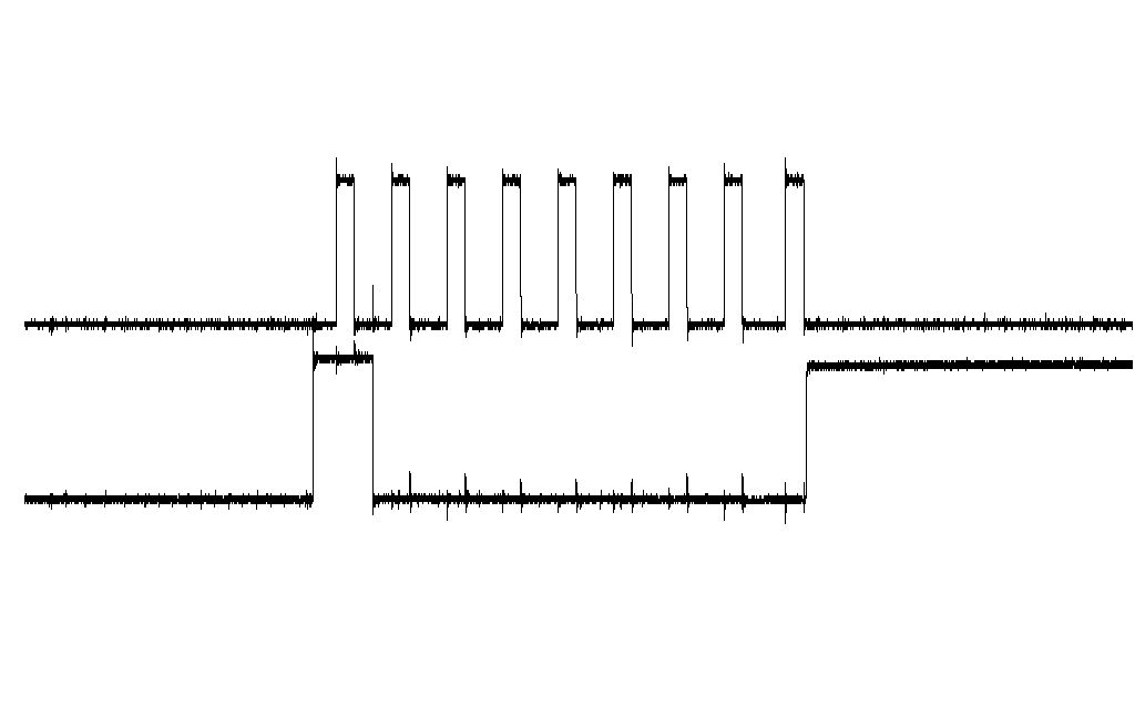

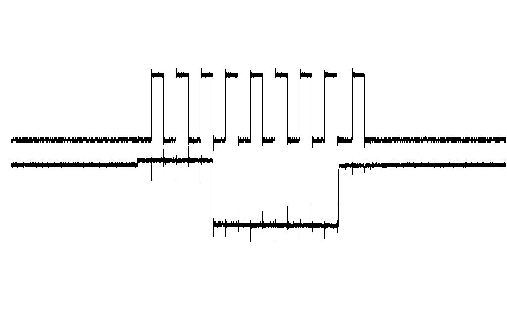

Sobald ich die three-phase-clock deaktiviere, beomme ich nur leider
keine Acknowledges mehr, egal, welchen Befehl ich ans FPGA sende (einzig
für die Adresse kommt ich dann noch ein ACK) :/
Im Anhang sind zwei Bilder mit deaktiviertem 3-phase-Clocking:
Das erste ist die Adresse des FPGA, auf die ich auch einen ACK bekomme;
das zweite zeigt das erste Command-byte das ohne 3-phase-clock nicht
akzeptiert wird, obwohl das timing an sich passend aussieht.
Gast #4285364
Hi Heiko,
> Zwar hat der Chip an sich open Drain Anschlüsse
> Außerdem unterstützt der betreffende Chip leider hardwareseitig doch kein
drive-only-zero
??? Was denn nun?  Der FT2232H sollte Open-Drain können.  Laut FTDI
AN-108 Abschnitt "7.1 Set I/O to only drive on a ‘0’ and tristate on a
‘1’" jedenfalls.  Zu tun hatte ich damit aber noch nie.
Bei abgeschaltetem 3 Phase Data Clocking sind die Änderungen auf SDA ja
immer sehr nah an der fallenden Flanke von SCL (jedenfalls soweit die
zeitliche Auflösung Deiner Bildchen das erkennen läßt).  Laut I2C-Spec
ist das OK, aber wenn das FPGA ein bißchen Hold-Time braucht, könnte das
vielleicht schiefgehen.  Dann könnte das FPGA ein falsches Kommando
erkennen und keinen ACK erzeugen.  Wobei das nicht erklärt, wieso die
Adresse korrekt erkannt wird.

Grundsätzlich: Außer beim Stop- und Start-Bit darf SDA nur dann den
Pegel wechseln wenn SCL = Low ist.
Es sieht mir so aus (Bild fail.tif) als ob Du mit dem 3-phase-clock nach
dem achten SCL-Clock vom FPGA statt eines ACK (SDA = L) ein NAK (SDA =
H) bekommst. Das siehst Du überhaupt nur durch den Buskonflikt der durch
die 3-phase-clock zusammen mit dem totem-pole des FPGA entsteht. Der NAK
verschwindet meiner Meinung durch den Glitch (selbes Bild) auf SCL, den
der FPGA als vollen SCL-Zyklus interpretiert. Wer den Glitch verursacht
weiß ich nicht, möglicherweise der FPGA selber der den SCL treibt.
Bei der deaktivierten 3-phase-clock (Bild CMD.tif) siehst Du den NAK
deutlich, SDA wird sofort High nach fallender SCL. Es ist also kein
Timing-Problem, sondern Du schickst dem FPGA irgendetwas was er nicht
versteht oder mag.

Gast #4285419
Tcf Kao schrieb:
> Es sieht mir so aus (Bild fail.tif) als ob Du mit dem 3-phase-clock nach dem
achten SCL-Clock vom FPGA statt eines ACK (SDA = L) ein NAK (SDA = H) bekommst.
Das glaube ich nicht.  Der FT2232H macht bei der 3-phase-clock für jedes
Bit drei etwa gleichlange Phasen:
1. SDA = BIT; SCL = L
2. SDA = BIT; SCL = H
3. SDA = BIT; SCL = L
Sieht man schön beim ersten Bit von fail.tif.
Also glaube ich, daß der Master sich auch beim 8. Bit so verhält.  Die
Stelle mit dem komischen Pegel auf SDA ist damit die dritte Phase des 8.
Bits, also ist SDA(Master) noch H.  Der komische Pegel kommt also
zustande, weil das FPGA L (also ACK!) treibt.  Der Glitch auf SCL ist
genau da, wo die Treiber aufhören, gegeneinanderzuarbeiten, wo also der
große Strom in SDA aufhört.
Wobei das ein guter Punkt ist: auf den Leitungen scheint ziemliches
Übersprechen zu sein, man sieht wunderbar das SCL-Signal auf SDA bei
Address.tif und CMD.tif.  Wenn das real ist, könnte das auch Probleme
verursachen.
