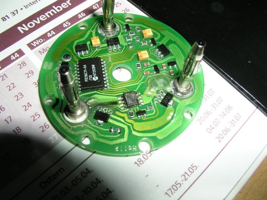

Hallo
Bei meiner Tauchlampe  Hartenberger mini compact  ist dieses Bauteil
durch gebrannt .(war meine Schuld verkehrt rum angeschlossen ) Die
Tauchlampe hat 7,2 Volt .Leider kann ich nicht mehr erkennen was auf dem
Bauteil drauf steht .Ich gehe mal von aus, das es ein Mosfet Transistor
ist .
Kann mir evtl einer helfen wie man das Berechnet bzw das richtige
Bauteil findet .
Gruss Mathias

von hinz (Gast)
Zeig mal mehr von der Platine.
von Soul E. (Gast)
Das dürfte ein MOSFET vom Schaltregler sein. Mach einen FDS8884 drauf,
oder was Du halt sonst in passender Bauform auf einem alten Mainboard
findest.

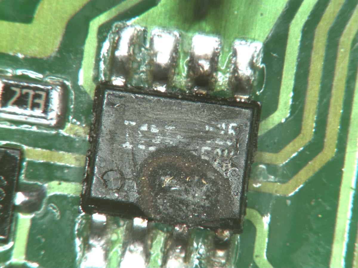

von Michael B. (laberkopp)
> ist .
Richtig. Nun noch durch nachverfolgen der Schaltung gucken, ob NMOS oder
PMOS, und was erhältliches reinbauen.
Obwohl der verbaute von IR ist, vielleicht
https://www.sparkfun.com/datasheets/Robotics/sts25nh3ll.pdf
oder
http://www.irf.com/product-info/datasheets/data/irf8721pbf-1.pdf
Und dann eine eMail an den Hersteller mit Mittelfinger hoch, und ihm
erzählen daß man sie trotz dem Rumgekratze repariert bekam, man aber
sicher nicht nie mehr so schlechte Tauchlampen kaufen wird.

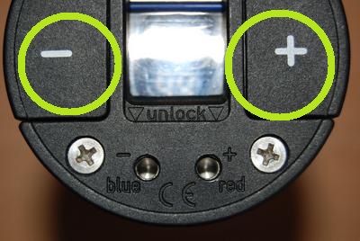

von Tcf K. (tcfkao)
Harald W. schrieb:
> Ein vernünftiges Design einer solchen Lampe sollte
> eigentlich eine solche Verpolung verhindern, z.B. durch einen
> verpolsicheren Stecker.
Das Ding kostet nur 449,- Euro, der Verpolschutz besteht dafür aus
scharfem Hinsehen...
Das ist ja mal perfekt professionell gelöst.
Ist das wirklich ernstgemeint?

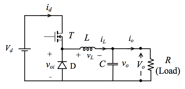

von Soul E. (Gast)
Harald W. schrieb:
> Wenn die Batterie verpolt war, wird vermutlich noch mehr als dieser
> Transistor gestorben sein.
Richtig, bei einem Abwärtswandler gibt es noch einen zweiten Transistor
oder eine Diode, die ebenfalls defekt ist. Der Akkupack hat relativ
viele Zellen, also dürfte es sowas sein.
http://vignette3.wikia.nocookie.net/elsoc/images/f/f3/Picture_15.png/revision/latest?cb=20090531020218
Bei einem Aufwärtswandler geht nur der MOSFET kaputt
http://www.electronicproducts.com/images2/fapoinf02_mar2008.gif

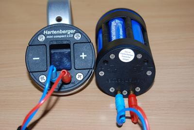

von Tcf K. (tcfkao)
Sieht so aus, guckst Du hier, da habe ich die Bilder her:
http://www.uwpix.org/viewtopic.php?f=60&t=2531
Zitat: "Die Hartenberger mini compact LCD trägt zu Recht den selbst
vergebenen Titel 'High-Tech-Kleinleuchte'. Die verwendeten Materialien
sind hochwertig, die Verarbeitung ist makellos und bei den
Ausstattungsvarianten und Detaillösung kommt der Technikfreak ins
Schwärmen. Der Preis von 449€ ist gerechtfertigt."
Spezialkram darf anscheinend auch Spezial-Geld kosten...
von Harald W. (wilhelms)
Früher wurden Entwickler für sowas mit Burggrabentunken bestraft.
Wenn schon keine mechanische Polarisierung des Anschlusses stattfindet
(was mit einem zweipoligen Stecker leicht möglich wäre), und auch noch
die deutlich sichtbare Kennzeichnung unterlassen wird (in schwarzen
Kunststoff eingeprägte + und - -Symbole nebst ebenso schlecht lesbarer
"red" und "blue"-Beschriftung), und zu guter (eher: schlechter) letzt
auch noch eine simple Schutzdiode eingespart wird, mit der
Verpolungsschutz realisierbar wäre -- dann ist das kein Gerät, das über
400 EUR kosten darf, sondern übler Pfusch.
Der Hersteller sollte hier mindestens eine kostenlose Reparatur
anbieten.
Das ist nicht nur peinlich.
von Fpgakuechle K. (Gast)
> Bauteil findet .
Das Logo sollte von International Rectifier (jetzt Infineon) sein.
http://images.all-free-download.com/images/graphiclarge/international_rectifier_0_81230.jpg
MfG,
von Wolfgang (Gast)
> durch gebrannt .
Das ist höchstwahrscheinlich nicht abgebrannt, sondern ist ganz zünftig
mit einer durch schlagartige Freisetzung von Wärme angetriebenen
Explosion gesprengt worden.
von Wolfgang (Gast)
> ... und auch noch die deutlich sichtbare Kennzeichnung unterlassen
> wird (in schwarzen Kunststoff eingeprägte + und - -Symbole
Vielleicht solltest du mal deinen Optiker konsultieren. Bei rechtem
Licht betrachtet, ist das Weiss sooh schwarz nun wieder auch nicht -
alles konsequent angeordnet.
Das machts nicht besser. Dieses Ding ist trotzdem übler Pfusch.
Und - bist Du Dir sicher, daß das nicht irgendwelche Bedienknöpfe sind?
So rechts und links von einem Display angeordnet ...

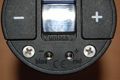

von Tcf K. (tcfkao)
Vielleicht solltest DU mal Deinen Optiker konsultieren, das sind 1.
Bedienknöpfe und 2. sind auf dem Akkupack (rechtes Bild) keine
Farbmarkierungen drauf.
Außerdem kann man es nicht als Allgemeinwissen auffassen dass Blau =
Schwarz = Minus und Rot = Plus ist (E-Techniker-Tunnelblick).
von Tcf K. (tcfkao)
Mathias :. schrieb:
> Ihr macht mir alle Mut  evtl kann ich die Platine ja retten .
> Neu kostet die Platine 98 Euro und reparieren macht die Firma nicht .
> Wäre schön wenn ihr mir weiter helft , was ich evtl noch tauschen müsste.
Ist Deine Lampe identisch mit der aus dem Link von mir weiter oben?
Was wird an den beiden Steckern eingesteckt, das Akkupack?
Das sieht aber nicht so gut aus, das verkokelte Bauteil sieht zwar nur
aus wie eine Verpolschutzdiode. Aber die Leiterbahnen haben sich schon
teilweise abgehoben, und ob nicht mehr Bauteile beschädigt sind ist
fraglich.

von Falk B. (falk)
Anhand des Bildes und der Leitungen kann man relativ leicht den
grundlegenden Typ identifizieren.
Oben sind alle 4 Pins paralle geschaltet, das ist der Drain. Unten sind
3 Pins Source (auch parallel) und eins Gate.
Muss man nur den passdenen R_DS_ON wählen, zur not halt
überdimentsioniert. IRF & Co haben das Zeug tonnenweise.
Und bei EVP von 400 Euro wäre glaub ich auch ein MOSFET als aktiver
Verpolschutz dringewesen. Naja.

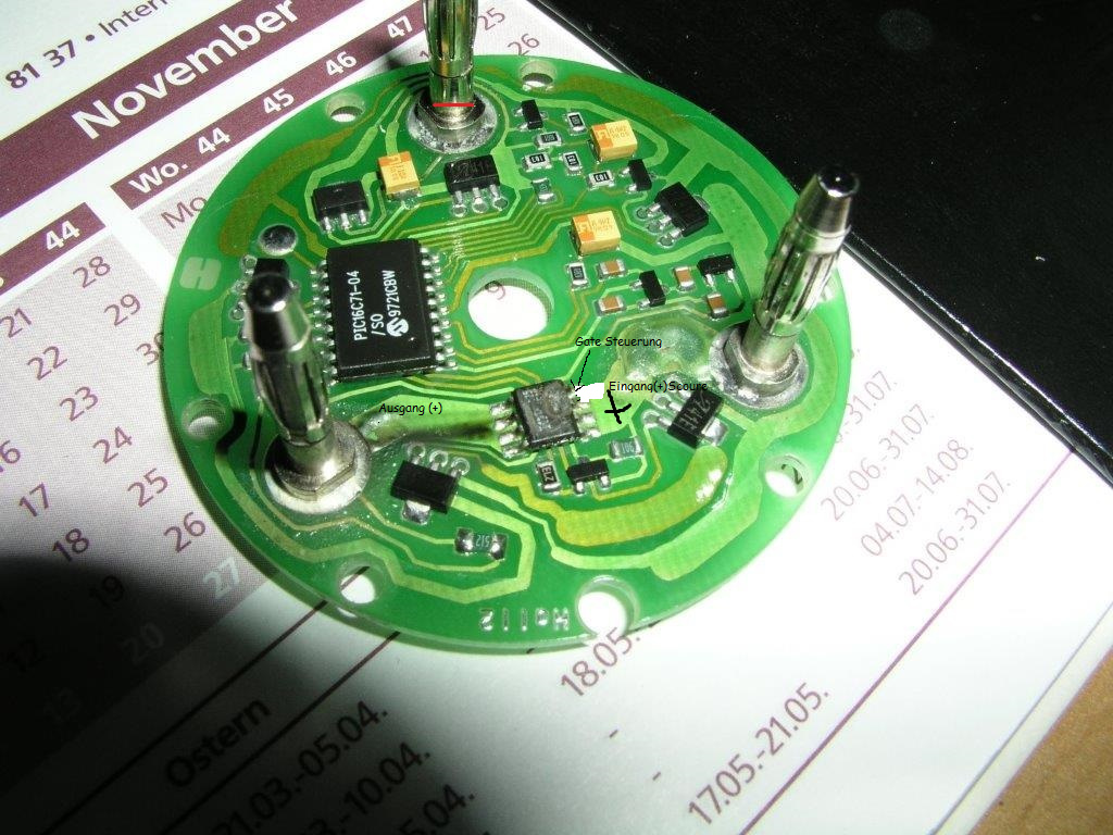

von Mathias :. (mathias64)
Hallo
Ich hab mal die Platine gemessen und habe auf dem Foto eingezeichnet wo
plus und Minus ist .
Dann brauche ich auf alle Fälle ein Transistor der Nmosfet  hat ,ist das
richtig .
Gruss Mathias
Schon seltsam, das Du - rot zeichnest und + schwarz.
Eigentlich macht man das genau umgekehrt.
von Tcf K. (tcfkao)
Und wenn ich mir den Kurzschlussstrompfad und die Platinenbeschädigungen
ansehe: Da ist noch mehr kaputt.
Da es sich um eine Taucherlampe handelt: Lohnt es für 98,-€ einen
Tauchgang und eventuell noch mehr zu gefährden? Eine Ermessensfrage...

von Frank T. (frank_t40)
Mach mal ein Bild von der anderen Platinenseite und zwar so das der
Minuspol im Bild ebenfalls hinten ist.

Hier mein kurzes Feedback.
Bei meiner Lampe wurde die Elektronik vermutlich auch durch Verpolung
beschädigt. Der o.g. Mosfet sah bei mir ähnlich bzw. noch schlimmer
verkohlt aus.
Ich habe noch zwei Zahlen lesen können und die haben mit o.g. Link von
Ralph übereingestimmt.
Ich hab mir dann auf Verdacht den Mosfet:
Vishay MOSFET SI4420BDY-T1-E3 Gehäuseart SOIC-8 bei Conrad bestellt.
Heute früh eingelötet und die Lampe brennt wieder und alles Dimmstufen
funktionieren.
Vielleicht kann ich jemandem der hier wie ich liest helfen. Ich habe
gleich drei der Mosfet bestellt. Kosten um die 90ct. Jetzt hab ich noch
2 Stück übrig.
Wer Versandkosten sparen will kann sich kurz bei mir melden und gegen
einen Unkostenbeitrag haben.
Viel Spaß beim Reparieren.

Prinzipiell muss ich sagen, dass die Hartenberger Lampen sehr gute
mechanische Qualität haben. Es gibt auch einen Verpolungsschutz per
Passstift, den mein Vorgänger wohl irgendie abgebrochen hat und somit
den Kurzschluss ermöglicht hat. Die Elektronik braucht beim normalen
Laden auch gar nicht getrennt werden. Geladen wird meine Lampe per
Chinchstecker, der denke ich einen ausreichenden Schutz für
Fehlbedienungen darstellt.
