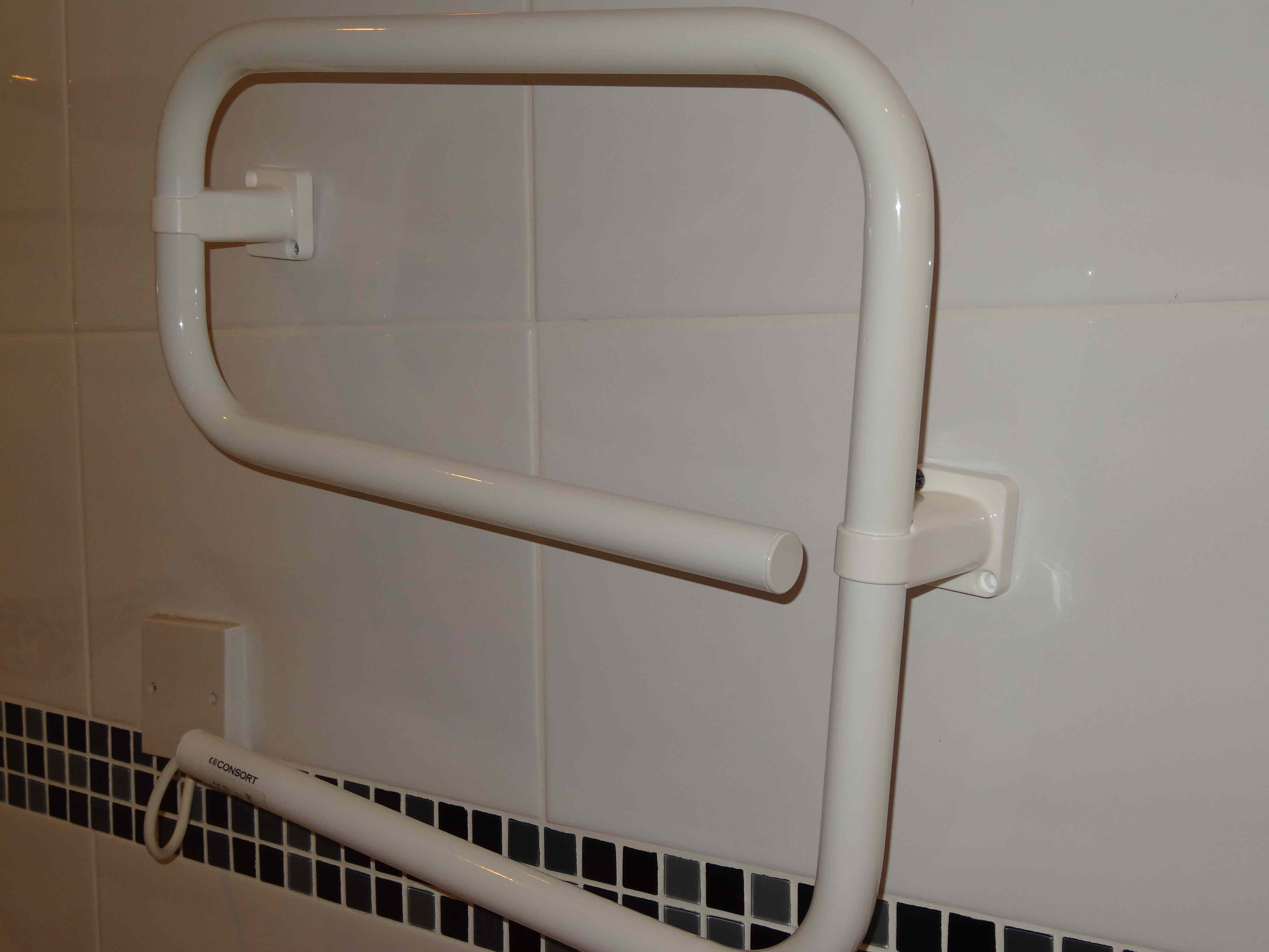

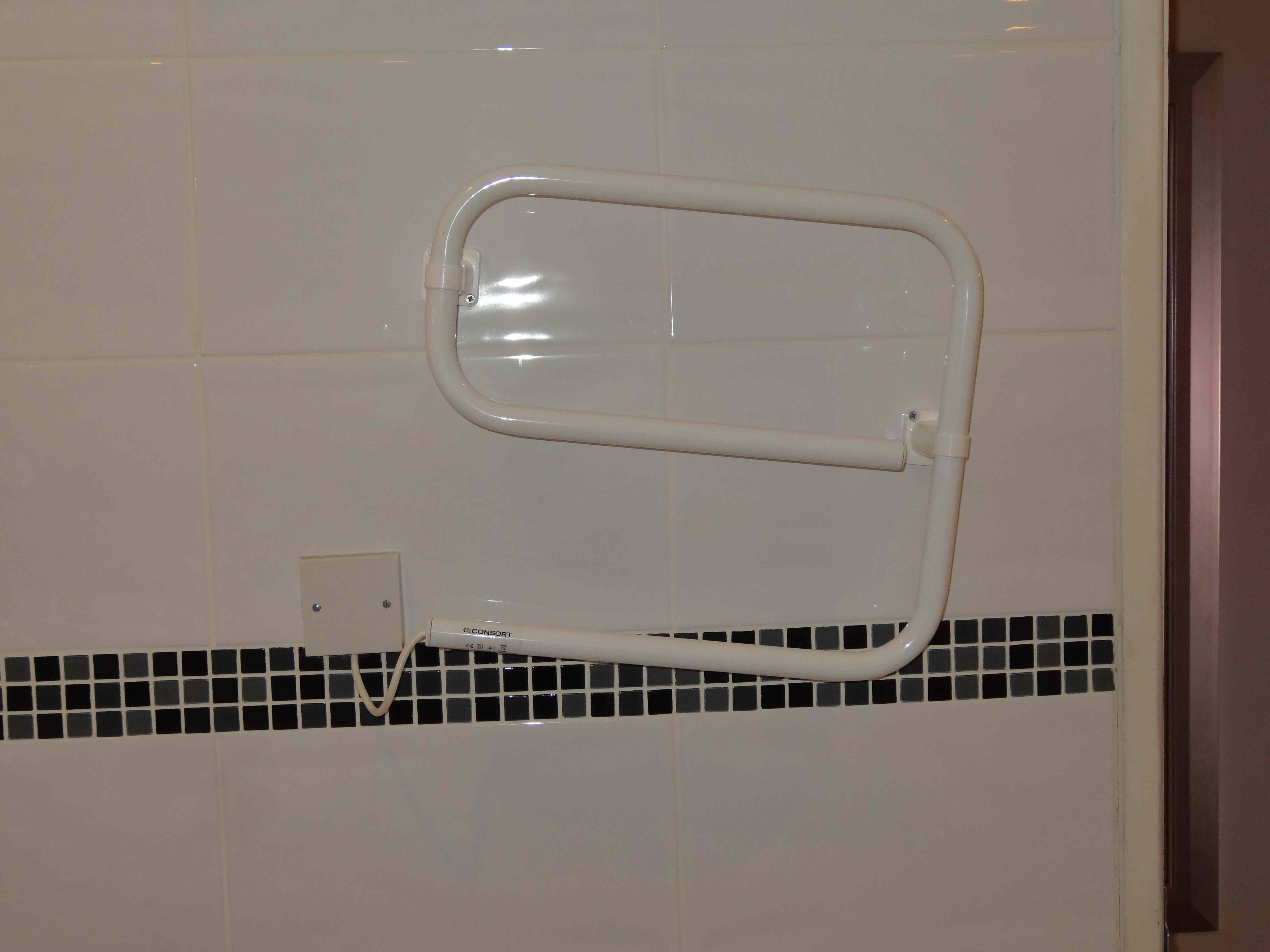

War vor 2 Wochen in London und habe dort in einem Hotel genächtigt. Den Handtuchwärmer fand ich von der Idee her prima - doch irgendwie wunderte ich mich über die Art der Anbringung... Was mag in dem Handwerker vor sich gegangen sein als er das Dings anschraubte?
zu tief ins glas geschaut
J. A. schrieb: > Was mag in dem Handwerker vor sich gegangen sein als er das Dings > anschraubte? Gar nichts, das Ding war mal gerade. Erst als sich jemand den Hintern dran wärmen wollte, ist es rechts heruntergerutscht. Das Verdrehen ist möglich, weil nur je eine Schraube genutzt wurde. Kann man einfach so wieder hoch drücken, wobei sich die Halterungen leicht drehen. Eine andere Alternative: der Handwerker hat schon beim Anreißen der Löcher die Drehung der Halterungen um 90° vergessen.
Schief ist englisch ?
Uwe S. schrieb: > J. A. schrieb: >> Was mag in dem Handwerker vor sich gegangen sein als er das Dings >> anschraubte? > > Gar nichts, das Ding war mal gerade. Erst als sich jemand den Hintern > dran wärmen wollte, ist es rechts heruntergerutscht. Das hatte ich auch erst gedacht. Doch das Plastikteil zur Befestigung besteht aus einem Stück. p.s. jetzt seh ich es. Du meinst, man könnte den Rahmen rechts hochdrücken? Ob das Rohr freien Lauf in der Führung hat, habe ich nicht nachgesehen. Käme aber etwa in.
J. A. schrieb: > Du meinst, man könnte den Rahmen rechts > hochdrücken? Ja. Beide Halterungen würden sich dabei etwas verdrehen. Ist ja möglich, auch wenn diese nur aus einem Stück sind. Er hat ja nur je eine Schraube verwendet. Das war der Fehler. Daß es vermutlich so ist, sieht man auch daran, daß die rechte Halterung eher unten am Heizkörper angebracht sein müsste, nicht so weit oben wie die Linke. Unten hat die Heizung ja momentan gar keine Halterung.
Uwe S. schrieb: > die Linke. Unten hat die Heizung ja momentan gar keine Halterung. Das dürfte das Schlüsselproblem sein. Da man ja sein Handtuch auf die Querstangen hängen möchte, darf man bei den Querstanden keine Halterung haben, sonst behindert das das Handtuch. Sind die Halterungen nur an den senkrechten Stangen, kann der Kram nach oben und unten verrutschen. Ich dachte zunächst, dass der Monteur falsch angezeichnet hat (und dann so gebohrt) und das Dings deswegen so schief drinhängt.
Claus M. schrieb: > zu tief ins glas geschaut Wobei "tief" schwieriger ist als in Deutschland. In den Kneipen verkaufen sie Pints in Gläsern, deren Eichstrich gefühlte 2 mm unter der Oberkante ist. Die machen das Glas voll bis zur Oberflächenspannung und man hat keine Chance, das Glas ohne Bierhände an seinen Platz zu bekommen.
Den Handtuchhalter hat er mit einer Wasserwaage gerade angebracht. Das Haus steht schief. mfg.
J. A. schrieb: > Sind die Halterungen nur an den senkrechten Stangen, kann der Kram nach > oben und unten verrutschen. Wobei der Heizkörper scheinbar auch links ein Stück abgerutscht ist. Hebt man ihn dort etwas an, und rechts nochmal das große Stück zusätzlich, so kommt die rechte Halterung fast auf die optische Mitte zwischen beide unteren waagerechten Stangen. Also eigentlich korrekt montiert, bis auf die zwei verschluderten Schrauben.

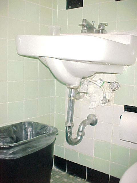

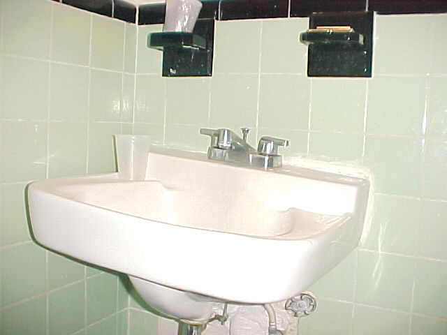

Ich empfinde in engl. Hotels immer das hier als Fehler: http://1.bp.blogspot.com/_0OyY6FNUj10/SvA8ceRlOzI/AAAAAAAAChE/QcjCKF7uBw4/s400/Washing.jpg Wie hirnrissig ist so ein Waschbecken?!
> http://1.bp.blogspot.com/_0OyY6FNUj10/SvA8ceRlOzI/AAAAAAAAChE/QcjCKF7uBw4/s400/Washing.jpg > > Wie hirnrissig ist so ein Waschbecken?! Wieso? Links Warm- rechts Kaltwasser. Da hat einer bestimmt nur den Mischer mitgehen lassen...
Claus M. schrieb: > http://1.bp.blogspot.com/_0OyY6FNUj10/SvA8ceRlOzI/AAAAAAAAChE/QcjCKF7uBw4/s400/Washing.jpg > > Wie hirnrissig ist so ein Waschbecken?! Das muss so! Irgendwann früher war das mal so üblich. Ich kenn das noch von der alten Wohnung meiner Oma mit getrennten Hähnen für Kalt- und Warmwasser auf den gegenüberliegenden Seiten des Waschbeckens. Das Haus müsste noch ein sogenannter Altneubau gewesen sein, also noch keine Platte und zwischen 1950 und 1965 errichtet.
J. A. schrieb: > In den Kneipen verkaufen sie Pints in Gläsern, deren Eichstrich > gefühlte 2 mm unter der Oberkante ist. Nein. Der Eichstrich ist die Oberkante. Aber dafür ist ein Pint ja auch 68ml mehr als ein halber Liter, genau die Menge, die ein halber Liter zu wenig ist.
Claus M. schrieb: > Ich empfinde in engl. Hotels immer das hier als Fehler: > > http://1.bp.blogspot.com/_0OyY6FNUj10/SvA8ceRlOzI/AAAAAAAAChE/QcjCKF7uBw4/s400/Washing.jpg > > Wie hirnrissig ist so ein Waschbecken?! meine freundin hat mir das erst heuer im sommer nach ihrer fortbildung in cambridge erklärt - kaltes (trink)wasser darf (in der installation) nicht mit evtl. verunreinigtem warmwasser (legionellen, ...) vermischt werden. steht sinngemäß auch teilweise auf den hähnen drauf (nicht die begründung sondern welcher hahn trinkwasser liefert)
Claus M. schrieb: > Wie hirnrissig ist so ein Waschbecken?! find ich auch. Sind die Hände dreckig hat man die Wahl zwischen verbrühten und sauberen oder dreckigen Händen.
Vlad T. schrieb: > find ich auch. Sind die Hände dreckig hat man die Wahl zwischen > verbrühten und sauberen oder dreckigen Händen. Du sollst dir auch nicht unter stundenlang laufendem Wasser die Hände waschen, sondern das Wasser ins Becken laufen lassen und dann waschen, was zu waschen ist. Wenn du dir auch die Haare waschen willst, schlägst du dir auch nicht am in der Mitte überstehenden Wasserhahn den Schädel ein. mfg.
Thomas E. schrieb: > Wenn du dir auch die Haare waschen willst, schlägst > du dir auch nicht am in der Mitte überstehenden Wasserhahn den Schädel > ein. Sondern tunkst die Haare ins Becken? Das ist natürlich viel komfortabler... arghs!
Claus M. schrieb: > Sondern tunkst die Haare ins Becken? Das ist natürlich viel > komfortabler... arghs! Vielleicht ist er ein Glatzkopf und hat nun gut Lachen... ;-) MfG Paul
Zur Eingangsfrage: So läuft Tropfwasser nicht in den Kabeleinlaß. Das sollte man bei Antennenkabel-Mauerdurchführungen auch berücksichtigen.
Daniel F. schrieb: > meine freundin hat mir das erst heuer im sommer nach ihrer fortbildung > in cambridge erklärt - kaltes (trink)wasser darf (in der installation) > nicht mit evtl. verunreinigtem warmwasser (legionellen, ...) vermischt > werden. Außerdem: das Warmwasser kommt in älteren installationen mit viel weniger druck als das kallte, baut man da eine Mischbatterie an, fließt das Kaltwasser rückwärts in die Warmwasserleitung.
Christian V. schrieb: > Außerdem: das Warmwasser kommt in älteren installationen mit viel > weniger druck als das kallte, baut man da eine Mischbatterie an, fließt > das Kaltwasser rückwärts in die Warmwasserleitung. Dafür gehören in Mischbatterien direkt am Kalt- und Warmwassereingang so genannte Rückflusssicherungen... Ich habe schon Threads gelesen da hat angeblich der Durchlauferhitzer nicht die richtige Temperatur geliefert. Tatsächlich hat eine thermostatische Mischbatterie (nicht an der Entnahmestelle!) Bypass zwischen Kalt- und Warmwasser gespielt und so die Temperatur heruntergemischt. Diese thermostatischen Mischbatterien verschließen nur den gemischten Ausgang, zwischen Warm- und Kaltwasser herrscht Durchzug... bei den Handmischern sind im geschlossenen Zustand beide Zuleitungen versperrt.
