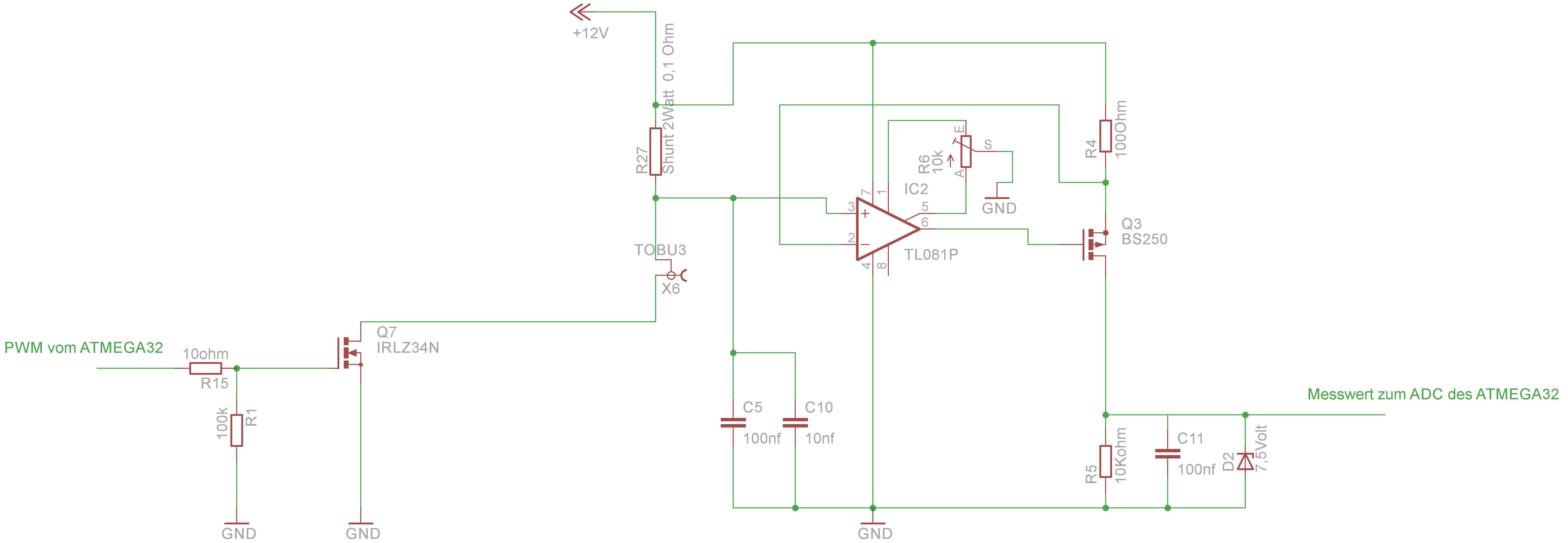

Ich habe eine Schaltung aufgebaut, die mit 4 PWM Signalen eine 12 Volt
Last regelt und 4 x einen TL081 als Differenzverstärker eingebaut um
über einen 0,1 Ohm Widerstand den Stromfluss zu berechnen, leider habe
ich auf den ADC Eingängen meines ATMEGA32 volle Betriebspannung...
irgendetwas haut da nicht hin :)
Anbei die Schaltung der Differenzverstärkung, hat da vielleicht jemand
ne Idee, was ich falsch gemacht habe ?
Mfg
Markus

Sieht komisch aus, das ist kein Differenzverstärker. Das ist ein
neudeutsch High Side Current Monitor
Messen.
> leider habe
Fehler im Aufbau? Auch wenn die Schaltung etwas verwirrende gezeichnet
ist, scheint sie zu stimmen.

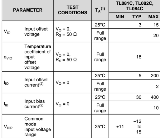

Check mal das Datenblatt.
Du betreibst den TL081 mit 12V und hast 12V am Eingang.
Laut Datenblatt kann man zwar bei 30V (+/-15V) Vcc auch 30V am Eingang
Nutzen (Typischerweise, nicht garantiert)
Du bist aber auf jeden Fall außerhalb der "Recommended Conditions".
==> Rail2Rail OpAmp verwenden, oder dem TL081 eine höhere
Betriebsspannung gönnen.

Die Schaltung ist einfach ein nichtinvertierender Verstärker, der mit
dem Mosfet als spannungsgesteuerte Stromquelle arbeitet, allergings mit
Bezugspunkt +12V. Das funktioniert aber nicht, weil der TL081
eingangsseitig nicht an die positive Rail herankommt (an die negative
auch nicht).
"Manchmal schon".
Sh. Datenblatt-Schnipsel.
VCC ±15V,25°C:  Common Mode Mindestens ±11 Volt, Typisch -12 .. 15V
Wenn man die Schaltung nur einmal aufbaut, Glück mit der OpAmp Charge
hat, und bei Zimmertemperatur bleibt, dann "passt das schon" :)
Gast #4284475
Wie oben schon vor mir gesagt wurde: das DB garantiert +-11V bei
Vcc+-15V, typisch gehts, aber hier ist Vcc nur +-6V. Wenns damit auch
bis an die positive Rail gehen würde und die Schaltung fehlerfrei
aufgebaut ist, sollte sie ja funktionieren.

Mir gefallen die 100Ohm - BS250 - 10K nicht.
Keine Ahnung, was der OP während des Einschaltens macht.
Schlimmstenfalls 12V.
Die Zehnerdiode 7,5V ist auch zu groß. Habe das Datenblatt nicht im
Kopf, aber meist steht da (für den A/D-Wandler) was von max. Vcc+0,7V
oder so.

1) Warum legst Du den Shunt nicht in die Source-Leitung und misst gegen
Masse? Der Gate-Strom dürfte die Messung nicht zu groß fälschen.
2) Der Strom hat PWM-Frequenz, und somit auch die Spannung über dem
Shunt. Die Zeitkonstante Shunt R27/C5/C10 ist viel zu kurz, der OP sieht
die PWM-Frequenz und ist dafür viel zu langsam. Da gehört noch ein
R/C-Glied um die PWM-Frequenz auszufiltern.
3) Deine Dimensionierung ist seltsam: 5V an R5 (10K) sind 500µA. Das an
R4 (100R) sind 50mV. Das an R27 (0R1) sind 0,5A maximaler Messbereich.
Beabsichtigt so?

Der TL081 kommt mit seinem Ausgang eben nicht nahe genug an V+ um den
BS250 zu sperren. BS250 Gate-Treshold: -1V...3,5V (für -1mA
Drainstrom!). TL081 Output-Swing typ. +-13,5V bei Speisung +-15V. Der
TL081 ist nicht der richtige OP, wurde schon gesagt.

Zu 2 : Zeitkonstante R/C Glied... Oh mann da war mal was, lang ists her
       Also größerer C ...
Zu 3 : Ja, 500mA war mein Zielmesswert, aber ich schwanke noch, ob ich
vielleicht nicht doch bis 1A messen muss .  6Watt ist zwar meine
persönliche Obergrenze, aber ggf. gibt es auch mal stärkere Heizungen...
aber erst einmal 500mA
welchen OP sollte man in diesem Fall verwenden ? habe mir die Messung
nur aus einem alten Projekt kopiert und etwas geändert, da lief er auch
nur an 12 Volt und alles war wunderbar :)
