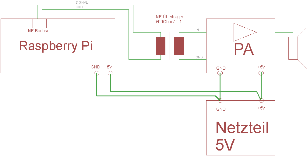

Gast #4284628
Hallo *,
ich habe von einem Verstaerker die 9V angezapft und betreibe ueber eine
LM7805 Spannungsregelung einen Raspberry Pi. Wenn ich nun den
Audioausgang an den Verstaerker klemme habe ich starke Stergeraeusche.
Kann mir jemand erklaeren wie ich das Stoersinal wegfiltern kann. Danke.

Gast #4285099
Ein häufiger Fehler:
Netzteil         Raspi=============Verstärker-------Lautsprecher----+
   |           GND 2                      | GND 3
   Erde = GND 1
Signalquelle und Verstärker werden mit einem gemeinsamen Netzteil
betrieben. Ob da noch ein Spannungsregler zwischen liegt, ist für meine
Betrachtung irrelevant.
Die GND Anschlüsse der Platinen sind sternförmig mit dem Netzteil
verbunden. Die Signalleitung zwischen Raspberry Pi und Verstärker ist
abgeschirmt und an beiden Enden dreipolig angeschlossen.
Diese Schaltung hat mehrere unterschiedliche GND Potentiale:
GND 1 ist der (eventuel geerdete) Minuspol der Stromversorgung. Sie ist
unser Bezugspunkt, wir definieren dieses Potential daher al 0 Volt.
GND 2 führt eine kleine Wechselspannung, weil der Raspberyy Pi keine
konstante Stromaufnahme hat. Wenn man an diesem Punkt einen
Batteriegespeisten Kopfhörer mit Verstärker anschließen würde, würde man
die CPU arbeiten hören.
GND 3 führt bei Stille keine Wechselspannung. Also ein anderes Potential
als GND 2.
Der Ausgang vom Raspberry Pi liefert ein Audio Signal bezogen auf GND 2.
Aber das Massepotential des Verstärkers ist GND 3! Du verstärkst daher
nicht nur das Audiosignal, sonder außerdem noch die differenz zwischen
GND 2 und GND 3.
Jeman mag einwenden, dass die Signalleitung ja dreipolig angeschlossen
ist und daher keine Differenz zwischen den beiden GND Potentialen
bestehen kann. Aber das stimmt nicht. Denn sowohl die Leitung als auch
der Stecker haben einen relativ hohen Innenwiderstand und außerdem noch
eine bedeutende Induktivität. Diese Signalleitung vermag es nicht, beide
Seiten auf gleiches GDN Potential zu zwingen.
Billige Lösung:
Verzichte auf Steckverbindung. Löte die Abschirmung des Audiokabels
direkt an die Massefläche der beiden Platinen. Diese Leitung dient
gleichzeitig zur Stromversorgung. Sie sollte daher ausreichend dick
sein. Die Platine des Raspberry Pi und die GND-Leitung zwischen Netzteil
und Raspberry Pi muss natürlich auch den Stromverbrauch des Verstärker
vertragen.
Nun hat der Verstärker genau das gleiche GND Potential, wie das
Audio-Signal. Du wirst die CPU jetzt nicht mehr arbeiten hören - es sei
denn, das Audio Signal selbst enthält diese Geräusche bereits. Das
kannst du mit einem Kopfhörer oder einem Batteriebetriebenen Verstärker
leicht überprüfen.
Saubere Lösung:
Du verwendest einen Verstärker mit differentiellem Eingang. Im Detail:
      links--------------------links a
Raspi Schirm--------------+----links b   Verstärker
                          +----rechts b
      rechts-------------------rechts a
Solche Verstärker interessieren sich nur für die Differenz zwischen den
Eingängen a versus b. Der Bezug zum GND Potential ist irrelevant.
Die allgemein übliche Lösung:
Netzteil         Raspi=======X=====Verstärker-------Lautsprecher----+
Du schleifst einen Audio-Übertrager in die Signal-Leitung ein. Das
Signal wird magnetisch übertragen. Die Abschirmung wird dadurch an
dieser Stelle unterbrochen. Daher dürfen beide Enden des Kabel
unterschiedliches GND Potential haben.
Ein sehr Preisgünstiges Exemplar:
http://www.conrad.de/ce/de/product/379234/Sinus-Live-Cinch-Entstoerfilter-GL-205/?ref=search&rt=search&rb=1
Lösung für Pragmatiker:
Netzteil1        Raspi======Verstärker----Lautsprecher-----+    Netzteil 2
Du verwendest zwei unabhängige Netzteile, deren GND Leitungen nicht
verbunden sind. Achtung: Manche Netzteile haben geerdete GND Leitungen.
Zumondest das Netzteil für den Verstärker darf keine geerdete GND
Leitung haben.
Die Stromaufnahme der CPU verursacht keine Störgeräusche, denn der
Verstärker verstärkt die Differenz zwischen Signal-leitung und
Abschirmung. Die GND Potentiale der beiden Seiten spiele keine Rolle
mehr, da sie ausschließlich über die Signalleitung miteiander verbunden
sind.
Letztendlich kommt es darauf an, zwischen Raspi und Verstärker nur eine
GND Verbindung zu haben. Und die muss direkt vom Audio Ausgang zum Audio
Eingang gehen.

Gast #4285576
Ich habe jetzt die "übliche Lösung" gewaehlt und mir bei Conrad den
vorgeschlagenen Entstoerfilter geholt und was soll ich sagen... es
laeuft so wie es soll. Vielen Dank fuer eure Hilfe!
#7337789
Der Thread ist zwar schon hundealt, aber das gleiche Problem taucht ja immer wieder auf. Ich bin nicht gerade eine Neuling, was den Aufbau von NF-Verstärkern betrifft, aber ich konnte durch die einfachen Lösungen kein befriedigendes Ergebnis erzielen. Einen Verstärker mit differentiellen Eingängen wollte ich aus Aufwandsgründen nicht einsetzen. Letztendlich konnte ich das Problem mit einem Trenntrafo zufriedenstellend und preiswert lösen (so wie auch bereits von @stefanus vorgeschlagen). Ich verwendete dafür einen NF-Übertrager 600 Ohm/1:1, die es bei den bekannten großen Versandhändlern für unter 1€/Stck. gibt und die nur einen Platzbedarf von ca. einem cm² haben. Jegliche Knack- und Bruzelgeräusche sind weg und man hört ohne NF-Signal nur noch das Eigenrauschen des Verstärkers (PAM8403), wenn man sein Ohr direkt an den Lautsprecher hält. Noch ein Hinweis: Wenn man Stereo haben will, braucht es natürlich 2 NF-Übertrager.
#7338331
Stefan F. schrieb:
Oder so ein steck-fertiges Teil für ca 12 Euro: https://www.amazon.de/FeinTech-ATG00101-Masse-Trennglied-Mantelstrom-Filter-beseitigt-schwarz/dp/B076JGVJGP
Kostet ja fast soviel wie der Raspberry Pi!
Es gibt noch eine weitere Lösung, die fast nix kostet aber funktioniert.
Netzteil     --- Raspi ----------- Verstärker-------Lautsprecher----+
Man verbindet die Stromversogrung kettenförmig. Vom Netzteil zum Raspberry Pi, von dort zum Verstärker. Dabei fließet der pulsierende Betriebsstrom des Raspberry Pi in der ersten Schleife, das ist aber egal. In der Schleife zwischen Raspberry Pi und Verstärker fließt der definitiv NICHT. Dort fließt zwar der variable Betriebsstrom des Verstärkers, ABER
  • der ist nicht so stark gepulst wie der des Raspberry Pi
  • der entspricht EXAKT der Ansteuerung über das EIngangssignal, bestenfalls etwas phasenverschoben.
Damit entstehen auf der Masseleitung zwischen Raspberry PI und Verstärker nur kleine Spannungsabfälle, die außerdem noch eine phasenverschobene Kopie des Eingangssignal sind, so wie mehrere Stimmen im Chor. In den meisten Fällen erreicht man damit einen sehr störarmen Betrieb. GGf. packt man noch eien mittelgroßen Elko von irgendwas zwischen 100-1000uF direkt an den Raspberry PI, um die Strompulse in der 1. Versorgungsschleife weiter zu dämpfen, denn die können auch induktiv in die 2. koppeln. Dagegen hilft Abstand und eine enge Leitungsführung von VCC und GND mit minimaler Querschnittsfläche. Etwas dickeres Kabel für die Masse zwischen Raspberry Pi und Verstärker kann helfen, ist aber nur die halbe Wahrheit, denn die Spannungsabfälle sind nicht nur am ohmschen Widerstand, sondern auch an der Leitungsinduktivität. Und die wird vom Kupferquerschnitt nur sehr schwach beeinflußt, wohl aber der Länge sowie der Querausdehnung des Leiters. Theoretisch könnte man die Induktivität der Masseleitung durch ein 10mm breites Kupferband nochmal senken, das macht im Audiobereich aber keiner, da es albern ist und nicht viel bringt. Zum Schluß kann man auch einen Elko nah am Verstärker platzieren, um die schwankende Stromaufnahme weiter zu puffern. Aber meist haben die intern schon ausreichend Pufferkondensatoren.
Mit dem Aufbau hab ich mal vor Jahren eine Bastelschaltung eines Kollegen erfolgreich entstört, exakt auch mit Raspberry Pi und kleinem Verstärkermodul.
