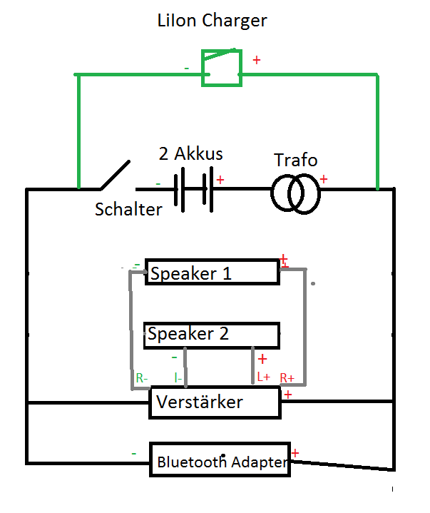

ich habe den Plan mir selber einen Bluetooth Lautsprecher zu bauen. Nach
einiger Recherche habe ich mir folgende Teile gekauft:
1.Akku
2 Stück Samsung LiIon 3,7V, 2600mAh die in Reihe geschaltet werden
2.Ladegerät
5V 1A LiIon Ladegerät Mini USB
http://www.ebay.de/itm/TP4056-Lithium-Battery-Charging-Board-5v-Mini-USB-li-ion-charger-CP07004-C43-/281353518496?pt=LH_DefaultDomain_77&hash=item4181f9fda0
3.LM2940 Low Drop
Linearregler
Um aus den 7,4V der Akkus 5V zu machen
4. 2 Stück Neodym 3W 5Ohm Lautsprecher
5. Bluetooth zu Audio Adapter
http://www.ebay.de/itm/Mini-PRO-XS3868-Bluetooth-Stereo-Audio-Module-Board-OVC3860-Support-A2DP-AVRCP-/271703098240?pt=LH_DefaultDomain_77&hash=item3f42c44380
6. Und einen einfachen 2-Wege-Schalter zu An- und Ausmachen
Die Audiokabel von Adapater zu Verstärker habe ich weg gelassen.
Das ist mein erstes solches Projekt und ich bin mir nicht ganz sicher
wie ich das ganze zusammenlöten muss, darum hab ich einen kleinen
Schaltplan gezeichnet. Vor allem mit dem Ladegerät und dem Trafo bin ich
mir nicht sicher ob das so passt.
Es wäre schön wenn ihr mir helfen könntet.

Wie willst du mit deinem Li-Ion Laderegler die Akkus laden (4,2V
Ladeschlussspannung), wenn diese in Reihe sind (4,2 + 4,2 = 8,4V
Ladeschlussspannung)???

Wie schon in deinem Thread zum PAM8403 erwähnt
(Beitrag "Audio Verstärker PAM8403") - kauf' dir einen
vernünftig dimensionierten Step-Up-Regler. TD8208
(http://www.aliexpress.com/item/Free-Delivery-New-TD8208-SOT23-6-encapsulation-efficiency-1MHz-2A-buck-regulator/32306078278.html)
liefert bis zu 2A, in meinen Praxistests bestromt der den PAM8403 sowie
den MP3-Decoder problemlos. 10-22µH-Spule mit mindestens 3A
Belastbarkeit, einen Spannungsteiler und paar Kerkos dazugeworfen,
fertig ist die Laube.
Diese eine LiIon-Zelle kannst du dann auch mit einem stinknormalen
LiIon-Lade-IC aufladen. Kann da die SE9016/SE9017 grade wärmstens
empfehlen, die haben eine sehr schöne Ladekurve und verschwenden keine
Zeit. Ebenso fix und noch etwas höheren Ladestrom liefert der AP5056.
VORSICHT: Die TP4056 auf diesen Fertig-Platinchen waren mal gut,
inzwischen sind jedoch Fälschungen im Umlauf, die dir den Akku gnadenlos
überladen
(http://blog.koepi.info/2015/05/beware-of-fakecloned-tp4056-liion.html).
Dein Bluetooth-Platinchen mag fesch aussehen, ich würde aber solch ein
Board hier empfehlen:
http://www.aliexpress.com/item/Free-Shipping-Bluetooth-MP3-Decoding-Board-Module-w-SD-Card-Slot-USB-FM-Remote-Decoding-Board/32377084678.html
. Kostet auch weniger und hat gleich SD-Card-Reader und USB-Support
dabei; lediglich den 78M05 von ST musst du runterlöten, die beiden
positive Pole überbrücken und da mit deinen 5V aus dem TD8208 ran.
Solltest du allen Ernstes den 2*3W-Verstärker so mit LDO bestromen
wollen, achte auf die Power Dissipation Ratings im Datenblatt
(http://www.ti.com/lit/ds/symlink/lm2940c.pdf). Wobei das schon knapp
wird, da steht lediglich auf Marketing "sogar mehr als 1A" als
Ausgangsstrom drin. Weiteres Manko ist der hohe Eigenverbrauch, 30mA bei
1A Last (laut Graph weiter hinten sogar 140mA bei deiner
Eingangsspannung) ist schon nicht wenig für einen LDO. Wühle mich da
jetzt aber nicht ganz durch, kannst du als Physiker ja selber.

Oh, das Lesen der Specs ist offenbar auch schwer. Wie ist denn so der
Vin-Bereich des Bluetooth-Moduls - und wie willst du das dazu bringen,
dass es beispielsweise von deinem Handy Verbindungen annimmt, und die
dann auch noch im A2DP-Modus anstatt als etwa FTP oder UART?
Da fehlt noch eine ganze Menge, und es sind schlicht unbrauchbare
Komponenten dabei.
