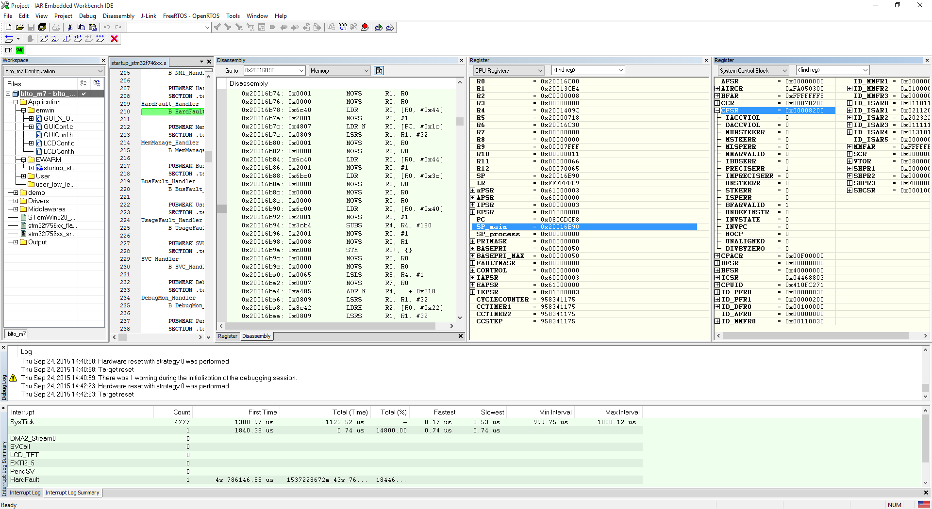

ich versuche gerade ein hard fault auf einem Cortex M7 zu debuggen. Hab
mir dann denn Stack Pointer angeschaut um zu schauen bei welchem Befehl
er in den Hard Fault Handler gesprungen ist. Im Stackpointer steht
0x20016C08. Im assembler listing finde ich an der Adresse folgenden
Befehl:
   0x20016c08: 0x0000         MOVS      R0, R0
Das kopiert doch den Wert von Register 0 nach 0, wozu kann das gut sein?
Oder hab ich ein ganz großen Denkfefehler?
LG
Falko

Das war der Inhalt des Stackpointers. Genauer des "Main Stack Pointers"
es gibt auch noch einen "Process Stack Pointer", da war aber alles 0.
(Was ist das eigentlich?)
Das Problem ist, das der hard fault nur sporadisch auftritt und dann
auch immer andere Werte im Stackpointer stehen...
Einer schrieb:
> 0000 sieht für mich erstmal verdächtig nach Datenbereich aus.
Was genau bedeutet das 0000???
Ich hab jetzt noch mal ein Hard Fault hinbekommen, sieht in der IDE
diesmal so wie auf dem Bild aus. Die Fehler scheinen nur bei
eingeschalteten D-Cache und Optimierung "Speed" aufzutreten....
#4285304
Gut. Unter dieser Adresse findest du im Speicher die Returnadresse (d.h.
solange der Hardfault Handler seinerseits noch nichts auf dem Stack
abgelegt hat).
Im SP steht 0x20016b90
D.h. an dieser Position steht gerade die Spitze des Stacks. Auf dem
Stack liegt offenbar der Wert 0x20013cb4
Dort ist die Adresse von wo aus der Aufruf tatsächlich ausgelöst wurde.

OP #4285380
Karl H. schrieb:
> abgelegt hat).
Aha! Danke... hab da irgendwie ganz falsch gedacht....aber warum ist die
Adresse 0x20013cb4 und nicht 0x6c002001? steht der Zeiger schon auf der
nächste freien Stelle?
Und 0x20013cb4 währe ja voll im sram ??? Von da will ich doch gar keine
Befehle ausführen..

OP #4285657
Hi Dennis,
das Bit 30 ist gesetzt. Die anderen sind nicht gesetzt.
Im CFSR ist PRECISERR(Bit 9) und BFARVALID (BIT 15) gesetzt.
Im BFAR und MMFAR stehen Werte (siehe Bild) die aber jedesmal
unterschiedlich sind.... hilft das?
das Buch ist bestellt...
LG

Persönliche Seite #4285726
Precise bus faults ist ein Speicherzugriffsproblem von einem
Lade-/Schreibbefehl.
SCB->BFAR beinhaltet normalerweile die Adresse die den bus-fault
auslöst.
Du könntest den BusFault-Interrupt aktivieren .
Setze dazu Bit 17 in SCB->SHCSR
und direkt beim Eintreten das SCB->BFAR lesen.
Wenn es valide Informationen enthält ist in SCB->CFSR das BFARVALID-Bit
gesetzt.

hab den Bus Fault Interrupt aktiviert. Beim Testen ist er dann auch in
den BusFault Handler gesprungen. Das Bit PRECISERR Bit ist gesetzt. Also
gültige Informationen im BFAR. Im BFAR steht 0x000FFFFC. das heiß also
das ein Fehler beim Zugriff auf die Adresse 0x000FFFFC aufgetreten ist.
Die Adresse ist aber (lt. Device Datasheet vom STM32F746, Seite 88)
RESERVED. Deshalb der Fault. Soweit Richtig?
In der zwischenzeit habe ich auch rausgefunden was bei einem Fehl ins
Stack geschrieben wird:
SP+0: Stacked R0
SP+4: Stacked R1
SP+8: Stacked R2
SP+C: Stacked R3
SP+10: Stacked R12
SP+14: Stacked LR
SP+18: Stacked PC
SP+1C: Stacked xPSR
Im SP+14 steht also der Programmcounter bei dem der Fehler aufgetreten
ist. Der Wert ist 0x08098A04.
Hier das Disassembly für diesen Bereich:
    0x80989be: 0xd005         BEQ.N     0x80989cc
    0x80989c0: 0x6836         LDR       R6, [R6]
    0x80989c2: 0xb1b6         CBZ       R6, 0x80989f2
    0x80989c4: 0xf856 0x0c04  LDR.W     R0, [R6, #-0x4]
    0x80989c8: 0x4540         CMP       R0, R8
    0x80989ca: 0xd1e7         BNE.N     0x809899c
    0x80989cc: 0xb196         CBZ       R6, 0x80989f4
    0x80989ce: 0x6830         LDR       R0, [R6]
    0x80989d0: 0xb108         CBZ       R0, 0x80989d6
    0x80989d2: 0x6871         LDR       R1, [R6, #0x4]
    0x80989d4: 0x6041         STR       R1, [R0, #0x4]
    0x80989d6: 0x6870         LDR       R0, [R6, #0x4]
    0x80989d8: 0xb108         CBZ       R0, 0x80989de
    0x80989da: 0x6831         LDR       R1, [R6]
    0x80989dc: 0x6001         STR       R1, [R0]
    0x80989de: 0x6be8         LDR       R0, [R5, #0x3c]
    0x80989e0: 0x42b0         CMP       R0, R6
    0x80989e2: 0xf040 0x8099  BNE.W     0x8098b18
    0x80989e6: 0x6830         LDR       R0, [R6]
    0x80989e8: 0xb006         ADD       SP, SP, #0x18
    0x80989ea: 0x63e8         STR       R0, [R5, #0x3c]
22
    0x80989ec: 0x4630         MOV       R0, R6
23
    0x80989ee: 0xe8bd 0x8bf0  POP.W     {R4-R9, R11, PC}
24
    0x80989f2: 0x2600         MOVS      R6, #0
25
    0x80989f4: 0x6baf         LDR       R7, [R5, #0x38]
26
    0x80989f6: 0x68e8         LDR       R0, [R5, #0xc]
27
    0x80989f8: 0x19c0         ADDS      R0, R0, R7
28
    0x80989fa: 0x9001         STR       R0, [SP, #0x4]
29
    0x80989fc: 0x1f00         SUBS      R0, R0, #4
30
    0x80989fe: 0x9004         STR       R0, [SP, #0x10]
31
    0x8098a00: 0x9904         LDR       R1, [SP, #0x10]
32
    0x8098a02: 0x9801         LDR       R0, [SP, #0x4]
33
    0x8098a04: 0x6809         LDR       R1, [R1]
34
    0x8098a06: 0x1a44         SUBS      R4, R0, R1
35
    0x8098a08: 0x6820         LDR       R0, [R4]
36
    0x8098a0a: 0x2800         CMP       R0, #0
Der Fehler wurde also durch
ausgelöst, richtig?
LG Falko
