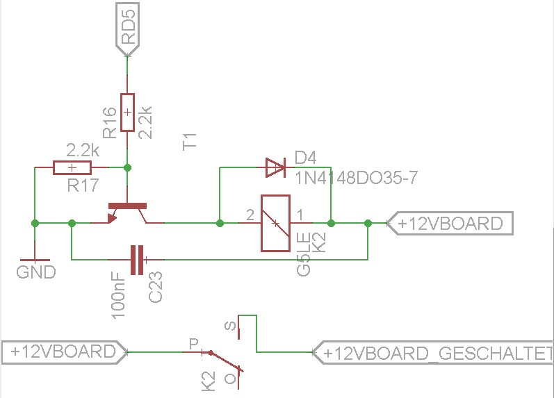

kann ich dieses Relais benutzen?
Gast #4285283
ich habe 9-12V versorgungsspannung, mit dem ihc ein Relais schalten
möchte. Das Signal kommt von einem Mikrocontroller wodurch das Relais
nach http://www.elektronik-kompendium.de/sites/slt/1201131.htm
umschaltet. Jetzt weiss ihc nicht, was für ein Relais ich nehmen muss.
Ich möchte auch nur die 12V durchschalten. Dahinter werden bis zu 2A
benötigt.
ist dieses Relais OK?
http://www.reichelt.de/G5LE-1-12V/3/index.html?&ACTION=3&LA=446&ARTICLE=28349&artnr=G5LE-1+12V&SEARCH=omron

Ein 12V Relais zieht mit 9V nicht sicher an. Nimm ein 6V Relais und pack
einen Vorwiderstand davor, der auf Nominalstrom und 9V ausgelegt ist.
Bei 12V bekommt die Relaisspule etwas mehr Strom ab, das ist aber kein
Problem.
Oder sorge für sichere 12V am Eingang, dann kann man ein 12V Relais
nehmen.
Hallo Falk, hallo Johannes.
Das genannte hat einen Arbeitsbereich von 0,75*UB bis ....
Also zieht das bei 9V an. Ich denke das zieht auch noch bei 7...8V an -
der Hersteller will sicher nicht dass ein signifikanter Anteil der
Charge zurückkommt wenn er sagt, dass das bei 9V anzieht und sein
Fertigungsprozess streut.
rgds

Michael B. schrieb:
> Aber dir ist schon klar, daß der uC das Relais nicht direkt schalten
> kann, sondern ein Transistor und eine Freilaufdiode dran muss ?

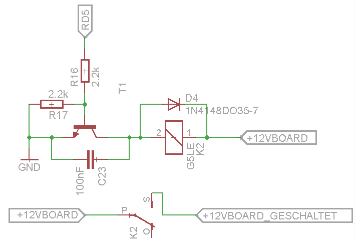

Ja, zum Schalten habe ich diese Schaltung
http://www.elektronik-kompendium.de/sites/slt/1201131.htm benutzt und
zusätzlich wie Amateur gesagt hat noch einen Kondensator (100nF habe ich
genommen) parallel zum Transistor gesetzt.
Aber gibt es dieses Relais mit 9V? Habe bei Reichelt nur das mit 12V und
24V gefunden

Amateur schrieb:
> Ein Stützkondensator von +12V gegen Masse, nahe T1, könnte nicht
> schaden.
Au weia... der Stützkondensator soll nicht parallel an den Transistor,
sondern an Plus und Masse der Versorgungsspannung... und auch wenn das
Relais mit 9V noch anzieht, so ist das doch wieder typisch für ein
Design dass selbst im Normalfall schon an der Kante ist.

Tcf K. schrieb:
> Das sagte ich ja bereits, aber reden und verstehen sind wie Mars und
> Venus...
War mein Fehler.
Falk B. schrieb:
> Die 100nF sind überflüssig wie der Blinddarm.
soll ich wieder raus nehmen?
Mit dem Relais hat sich erledigt. Ich nehme das mit 12V. Diese liegen
während des Betriebs auch immer an. Zum testen hatte ich sonst immer 9V
genommen, da das NEtzteil nur 9V kann. Aber mir ist eingefallen, dass es
eh bei den 2A nicht mehr wirklich mitkommt. von daher kann ich auch
direkt ein anderes Netzteil benutzen und somit liegen auch bei den Tests
12V an.

@ Johannes (Gast)
Ja.
