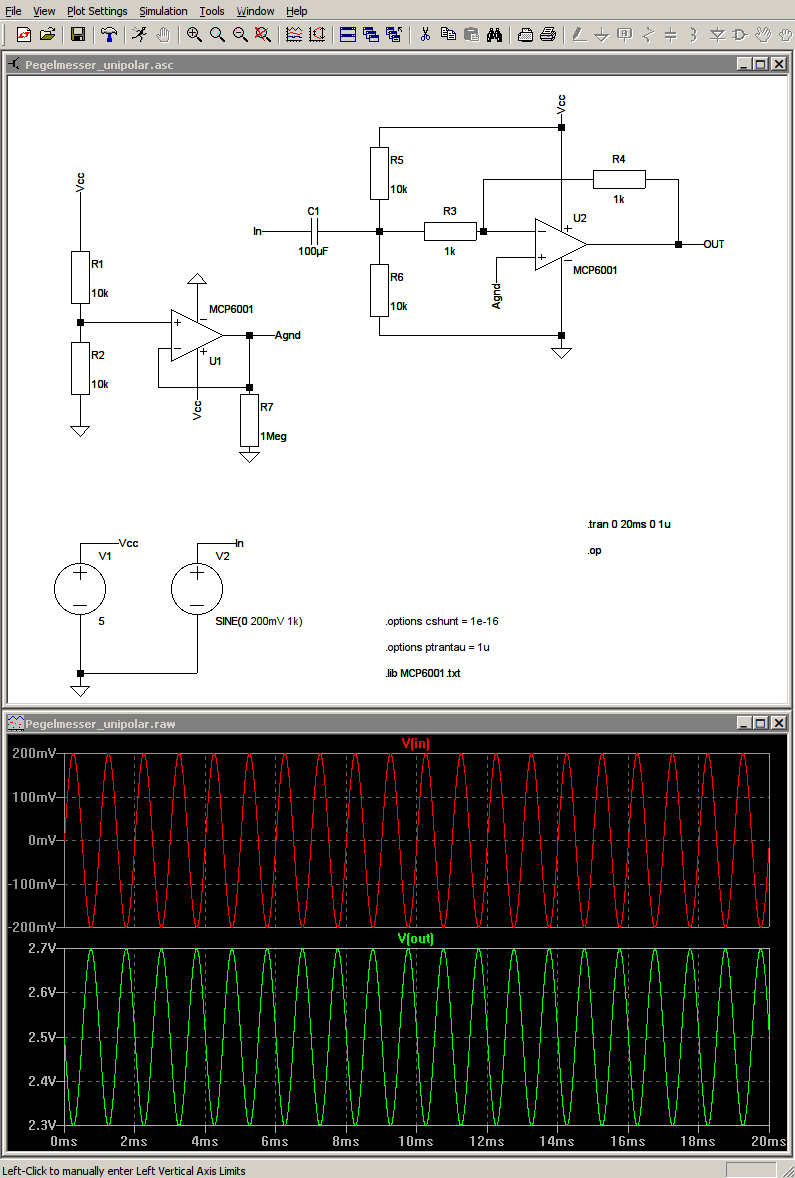

Hallo!
Die angehängte Schaltung soll unipolar versorgt eine Eingangsspannung
von 200mVss auf 2Vss verstärken können.
Ich habe dafür einen Wald-und-Wiesen-OPV gewählt, den es auch in der
4-Fach-Version gibt. Von einem TL084 habe ich kein Modell finden können.
Problem: Ich bekomme die Schaltung nicht und nicht stabil - wenn die
Simulation startet, dann bricht sie beim ersten Nulldurchgang ab. Ich
habe schon ein paar Tipps ausprobiert, die ich hier gefunden habe, aber
die Hürde habe ich noch immer  nicht überwinden können.
Vielleicht hat jemand eine Idee? Was macht man, wenn eine OPV-Schaltung
nicht stabil simuliert werden kann. Vielleicht gibt es ein
Standard-Rezept?

R5 und R6 sind überflüssig
Der OPA zur Erzeugung von AGND ist überflüssig, der Widerstandsteiler
kann ebenso gut direkt mit dem +Eingang des (-1x)-Verstärkers verbunden
werden.
von Schlaumy W. (schlaumy)
Der OPV für Agnd soll diese Spannung stützen, weil in Folge nicht nur
der Verstärker, sondern auch der Gleichrichter und eine
Komparatorschaltung hinten dran hängen.
R5 und R6 werde ich mir anschauen, Thanx.

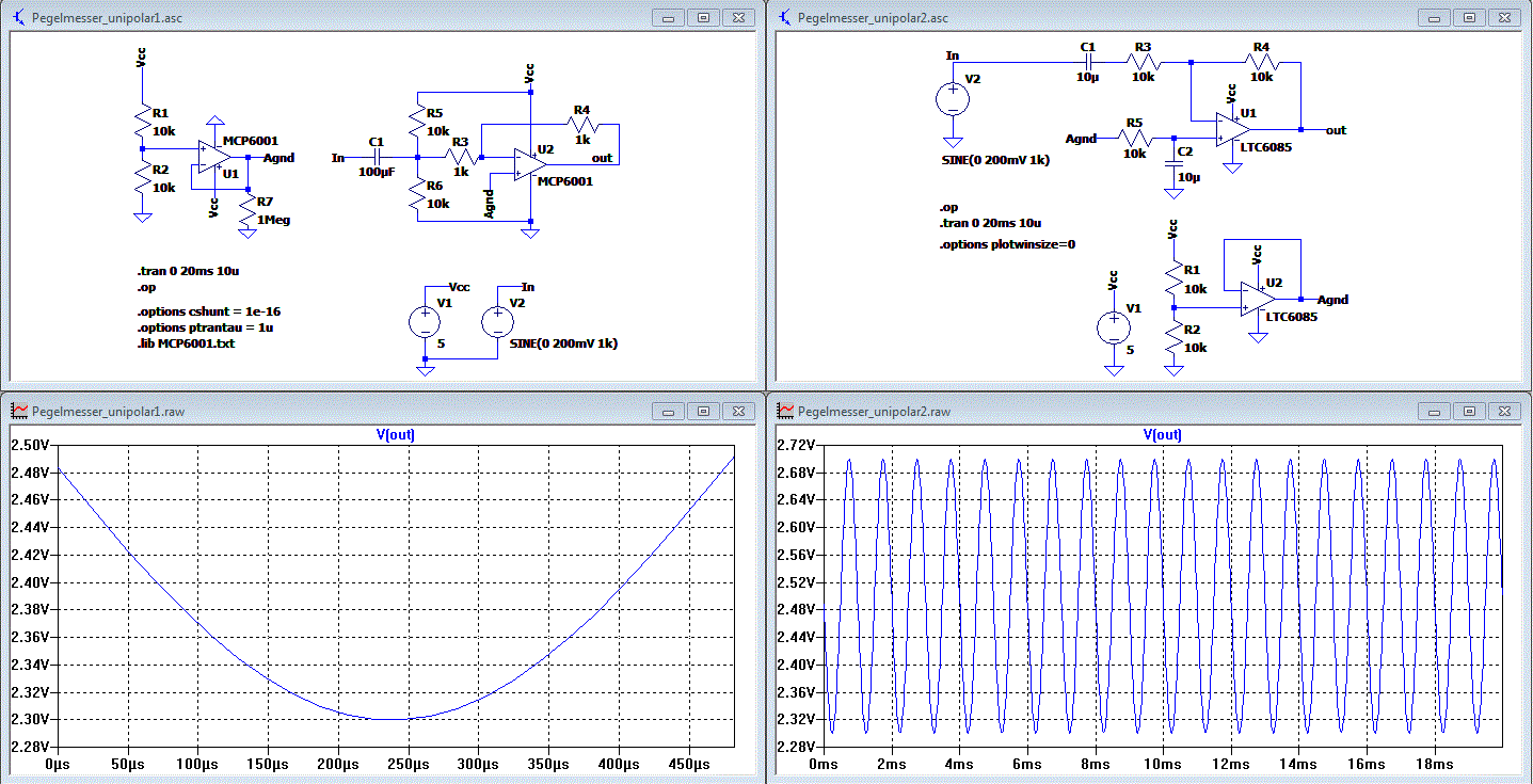

Pegelmesser_unipolar1.asc ist fast original die Schaltung die der
Fragesteller hochgeladen hat.
Bitte auf keinen Fall in der Simulation die MCPxxxx Opamps nehmen. Deren
SPICE-Modelle machen unendlich Ärger wegen Konvergenzproblemen in der
Simulation zumindest in LTspice. Nimm irgend einen anderen ähnlichen
Opamp für die Simulation, z. B. den UniversalOpamp2. In deiner realen
Schaltung kannst du dann a deinen MCPxxx einbauen.
Pegelmesser_unipolar2.asc ist die von mir modifizierte Schaltung.
Bei mir lief die Simulation auch mit dem MCP durch, nachdem ich den
Maximum Timestep auf 1 µs gesetzt habe.
1us Timestep funktioniert, wenn ich die Verstärkung Vu=1 einstelle.
Sobald ich die Verstärkung aufdrehe, bekomme ich wieder
Konvergenz-Probleme.
Mit dem UniversalOpAmp2 funktionierts, aber ich glaube, dieses Modell
ist sehr abgespeckt. Mich würde z.B. das Verhalten an den
Spannungslimits interessieren.
