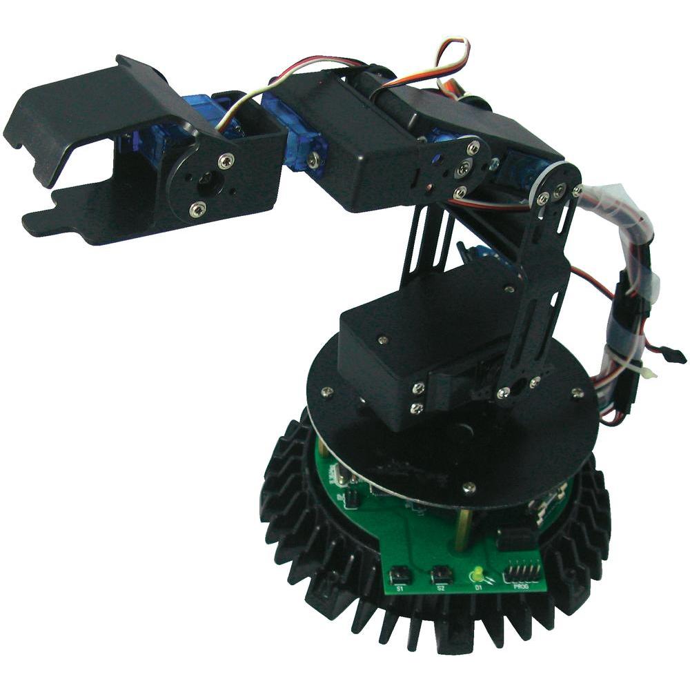

Der Roboterarm besteht aus ATMEGA64 Prozessor, EIN/Ausgänge, 6

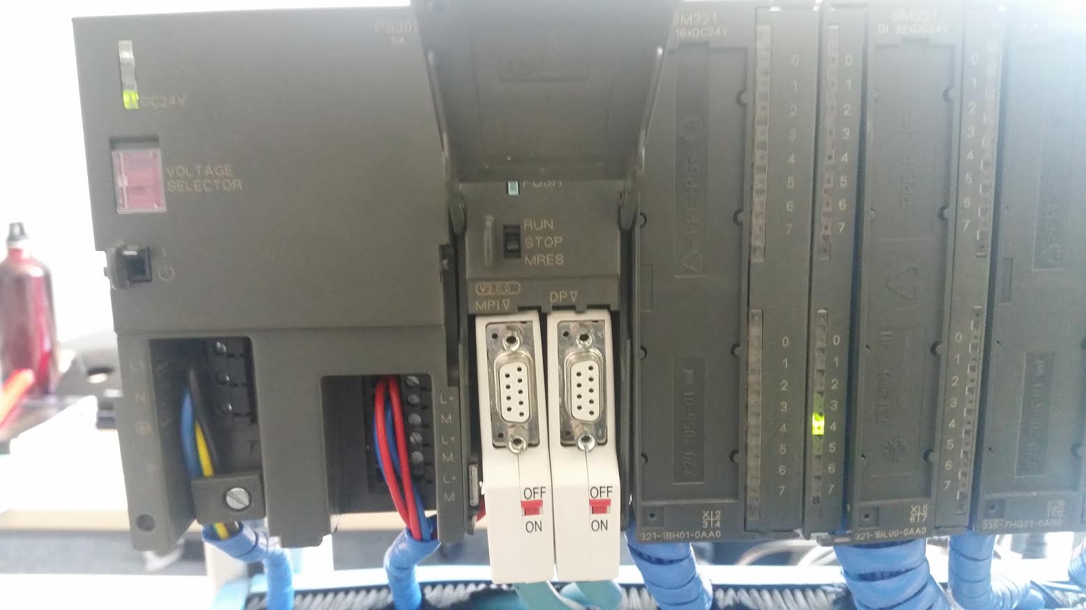

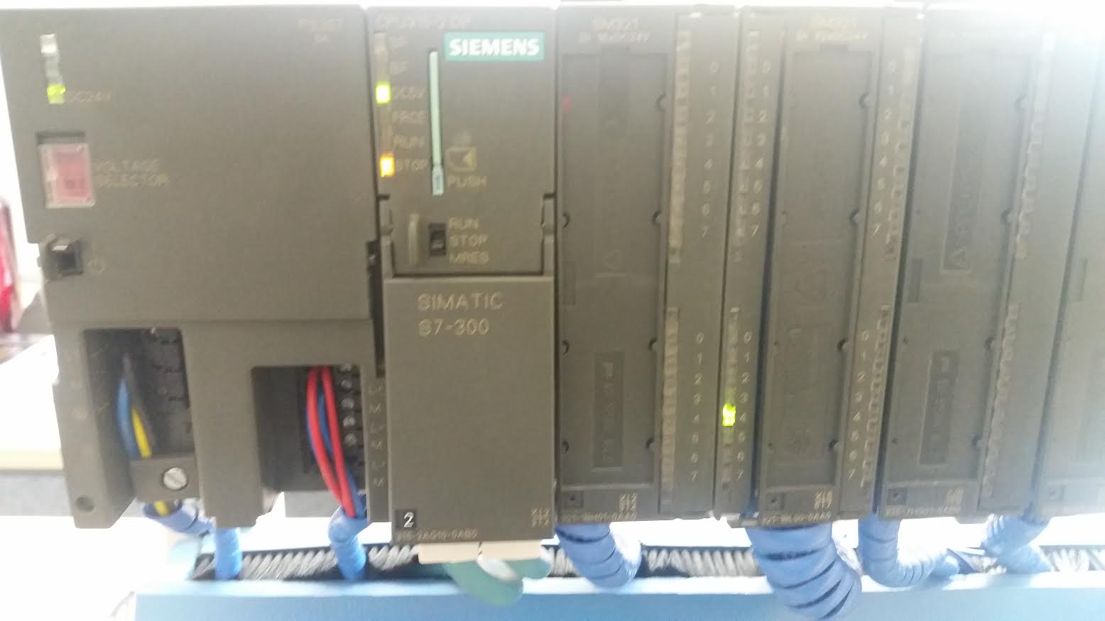

mini-Servos und verwendet der I²C Bus. Die SPS ist halt eine Siemens S7
CPU 315_2 DP.
ich füge dich noch paar Foto dazu, damit ihr noch einen überblick
konntet.

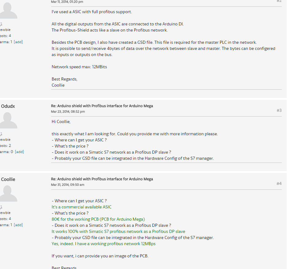

von Carlo B. (Firma: HEG) (carloheg)
@Düsendieb
ich dachte auch so dass es fast unmöglich Profibus auf dem Arduino zu
realisieren! ist aber nicht so. man kan aber ASIC mit Profisbus Support
benutzen oder ?
schau mal bitte aufs Foto
Danke
