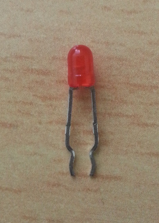

Ich habe in mein Teilekasten solche Low-Current-LEDs, wie im Anhang. Ich
finde diese Form und Länge der Beine sehr praktisch, besonders für
Breadboards. Leider weiß ich nicht wie man solche Beine nennt, oder wie
ich nach sowas googlen kann. Kann mir bitte jemand einen Tipp geben?
Vielen Dank im Voraus.

Vorsicht:
Diese, für Bestückung auf Platinen vorgebogenen Drähte sind für ein
breadboard ganz schlecht. Die Kontaktpunkte davon sind für 0,8mm
Drahtdicke (rund) vorgesehen.
Die LED hat eh schon dickere und dazu rechteckige Drähte. Durch das
Verkrümmen brauchen sie dann noch mehr Platz. Sie biegen die
Kontaktschienen gewaltsam auseinander und machen aus dem runden
Einsteckloch ein Rechteck. Wenn später in einen solchen Kontaktpunkt ein
normaler Draht gesteckt wird, ist ein Wackelkontakt vorprogrammiert.
Solche Knicks in den Anschlussdrähten machen üblicherweise die
Bestückungsmaschinen des Anwenders an der von ihm gewünschten Stelle des
Drahts und in der von ihm gewünschten Form, nicht der Diodenhersteller.
Daher ist so etwas höchstens bei Restposten zu bekommen.
