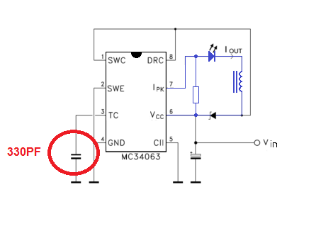

es geht um einen 330PF Kondensator der (Grafik) in dem Schaltregler IC
(MC34063) den Oszillator steuert. Das ganze wird als Konstantstromquelle
betrieben. Worauf muss ich bei der Kondensatorwahl achten. Kann ich da
stinknormale keramik scheibenkondensatoren nehmen oder kriege ich da
eventuell Probleme mit der Schaltfrequenz. Das ich auf eine geringe
Toleranz achten sollte ist mir klar (war letztendlich bei
NPO-Scheibenkondensatoren mit 5% Toleranz gelandet)... Gibt es sonst
noch Specs auf die ich da achten muss? Was ist bei so einer Anwendung
wichtig? Weil ich wollte grade woanders bestellen aber da haben die nur
scheibenkondensatoren die mit ,,RM5'' bezeichnet werden.
von michael_ (Gast)
Kannst du nehmen. Ich würde aber einen Foliekondensator nehmen.

von M. S. (ms111)
Achsoo das bezieht sich auf das rastermaß :)
Naja Folienkondensatoren sind nicht so alterungsanfällig wie normale
Keramikkondensatoren weil die recht schnell risse kriegen wenn die
thermisch beansprucht werden.
von Axel S. (a-za-z0-9)
Ja. Keramik oder Folie, geht beides.
> Das ich auf eine geringe Toleranz achten sollte ist mir klar
Ist aber nicht wichtig. Es sei denn du legst besonderen Wert auf eine
konstante Schaltfrequenz. Aus dem gleichen Grund ist Keramik auch
ausreichend, obwohl Keramik eine hohere Temperaturabhängigkeit der
Kapazität hat. Und Mikrophonie und Alterung und sonstwas.

von Lurchi (Gast)
Der Kondensator ist unkritisch. Da dürfte jeder Kondensator passen, der
halbwegs die 330 pF hat. Da tun es auch 3,3 m Koax oder andere Leitung.

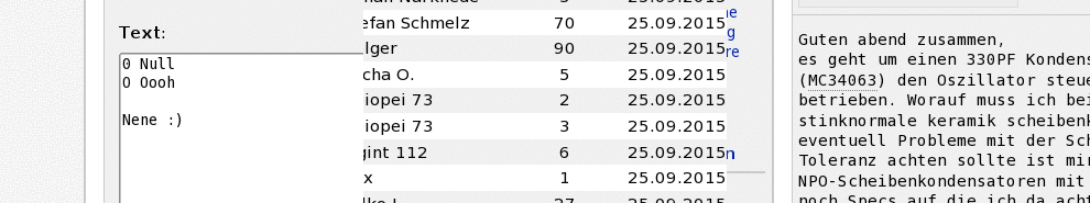

PS. Lustigerweise sieht die "0" und das "O" im Texteingabefenster des
Forums hier genau gleich aus (Stand 25.09.2015).
von Dieter W. (dds5)
Das hängt offenbar vom Zeichensatz des Browsers ab, bei mir ist die Null
schlanker als das "Ohh".
von nop (Gast)
In der Uebersicht wird wohl ein anderer Zeichensatz verwendet. Aber egal
welcher nun verwendet wird, bei jedem sollte das unterscheidbar sein. :)
(Ist jetzt aber nicht wirklich wichtig, wollte das auch nur anfuehren
weil dem Frager ja schon das RM5 Raetsel aufgab, das ein peda,
guidoanalog u. viele andere das wohl wissen, is klar ...)
von Peter R. (pnu)
Nur in der Verwendung in Schwingkreisen bringt der Folienkondensator
etwas, wegen seiner geringeren Verluste bzw. seiner hohen Güte.
Für eine Oszillatorschaltung wie im 34063 ist ein Keramikkondensator mit
NP0- oder ein COG-Keramik völlig ausreichend.
