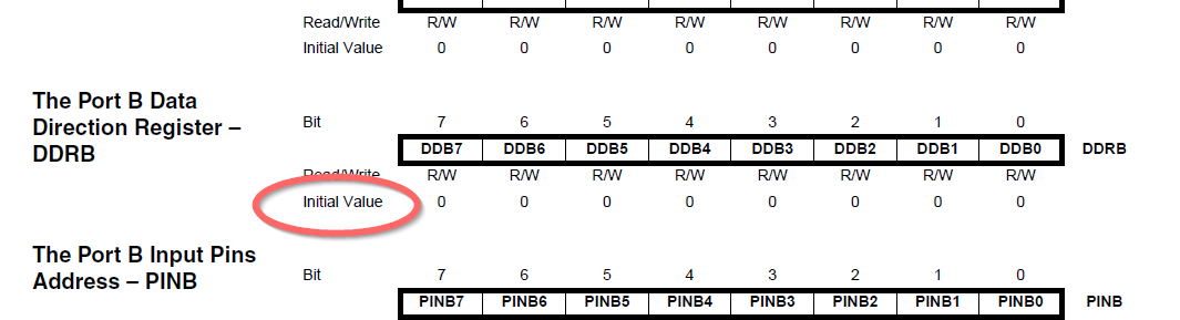

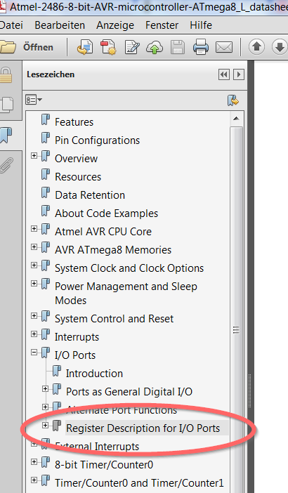

#4286382
_Son´s B. schrieb:
> Mir geht es um ATmega´s und ATtiny´s.
> Wo genau steht der "Ursprungs-Zustand" im Datenblatt?
Hier
(siehe Bild)
Leicht zu finden über das Inhaltsverzeichnis im Abschnitt mit der
absolut naheliegenden Überschrift "I/O Ports" und dort wieder im
Unterpunkt "Register Description"
(siehe nächstes Bild)
Moderator Persönliche Seite #4286821
Um noch ein Beispiel für ein Register zu zeigen, bei dem nach Reset
mal nicht alle Bits auf 0 stehen: das dritte Steuerregister der
USART.  Die Bits sind nämlich so voreingestellt, dass sich der
besonders häufig gewünschte Fall („8N1“) als Resetwert ergibt, sodass
man dieses Register nur anfassen muss, wenn man irgendwelche exotischen
Frameformate benötigt.
