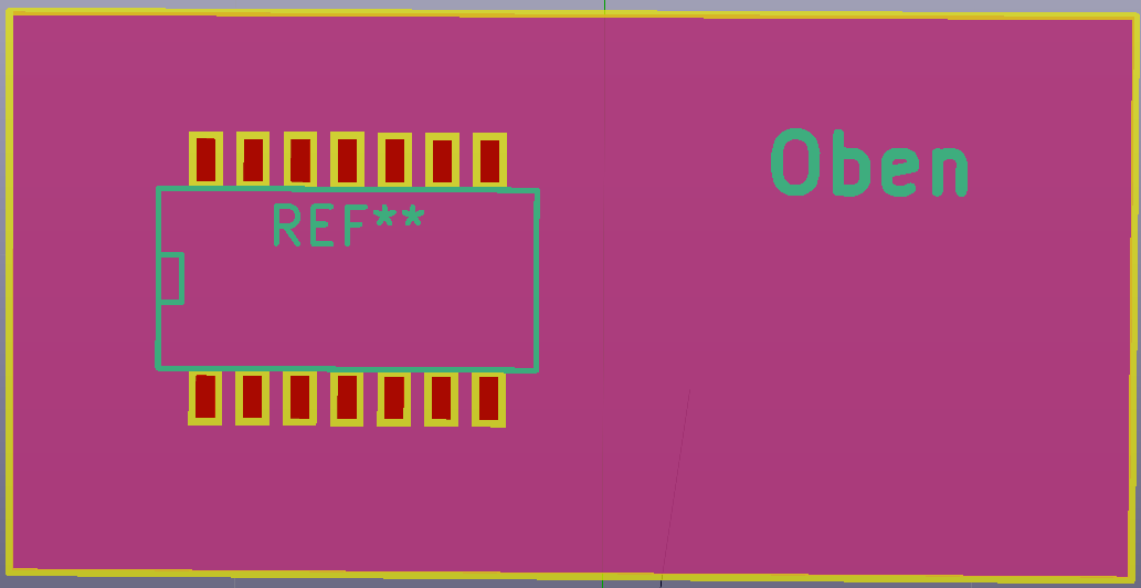

> Bisher kam ich nie in die Verlegenheit Text auf die Rückseite der
> Platine drucken zu lassen, aber nun muss ich.
> Dazu eine kurze Frage:
> Muss der Text spiegelverkehrt sein?
> Ich tippe auf ja?
Du tippst RICHTIG.
Bei den meisten Layoutprogrammen ( und KiCad gehört dazu) wird so
gearbeitet, als wenn Du mit "Röntgenblick" durch die Platine hindurch
und Blick von der "Bestückungsseite"/Oberseite der Platine arbeiten
würdest.
Also muss Text auf der "Lötseite"/Unterseite spiegelverkehrt sein, wenn
Du ihn normal lesen willst, wenn Du eine fertige Platine in der Hand
hast.

Gerber sollte unter normalen Umständen der Bildschirmausgabe
entsprechen. Lass das Drehen dem über, der den CAM Input macht, und
vorher überprüft hat, ob auch alles passend übereinanderliegt.
Wenn Du vorher selber spiegelst, hast der nur extra Arbeit und eine
zusätzliche Fehlerquelle.
Ausnahmen nur, wenn es GRÜNDE dafür gibt.

Vielen Dank an alle!
Ich habe zudem Kontakt zu Elecrow aufgenommen und nachgefragt:
- Wenn es nicht gespiegelt ist, machen die das.
- Wenn es schon gespiegelt ist (Gerber) spiegeln die nicht noch mal ;-)
-> Wie bereits gesagt: es muss gespiegelt sein
(Zum Geheimrat hat es nicht gereicht, ich habe nur Geheimratsecken
geschafft)

--> In aller Regel so schicken, wie man es haben möchte. Und das ist so,
wie ich es im CA_D_ Tool sehe. Der "Röntgenblick durch alle Lagen".
Was sicher eine gute Idee ist, sind Lagenbezeichner: T-2-3-B, wobei,
wenn man mit dem Röntenblick (oder auch real gegen das Licht) auf die
Platine schaut, genau dieses Bild sieht: Vier Zeichen nebeneinander. Das
"B" ist dann jeweils gespiegelt, damit es von unten richtig lesbar ist.
So gab es bei mir nie Rückfragen, und alles war immer klar.

Das natürlich auch. Aber die T-2-3-B Methode zeigt halt gleich graphisch
sehr eindeutig, dass sowohl die Reihenfolge als auch die Ausrichtung
stimmt. ich mache irgendwo am Rand jeweils eine rechteckige Aussparung
der Plane in allen Layern und lege die Zeichen in dieser Aussparung
nebeneinander an. Die fällt sehr stark auf. Und wenn da z.B. B-3-T-1
steht, weiss man, dass was falsch ist. Wenn T-2-3- steht (und da
deutlich sichtbar noch Platz für ein weiteres Zeichen ist), ist auch
offensichtlich, dass was schief gelaufen ist. Vermutlich hat in diesem
Fall jemand den Bottom gespiegelt, und ein (im Röntgenblick lesbares)
"B" liegt irgendwo anders quer in der Landschaft.
